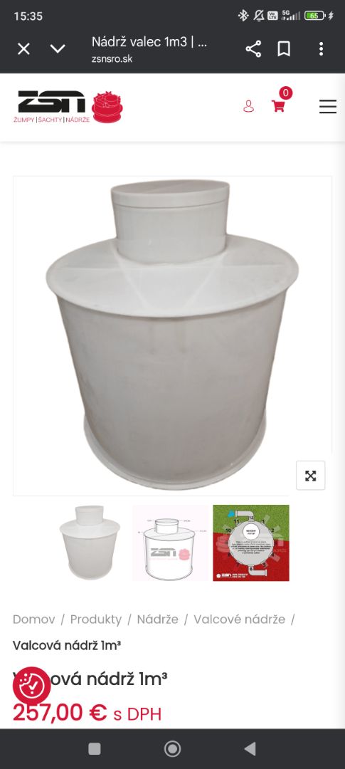

Ahojte. Mam takúto dilemu viete mi poradiť ako by sa dala takáto nádrž spraviť vodotesná. Výstupy ktoré urobí firma sú samozrejme vodotesné ale ten poklop vodotesný nevedia urobiť a ja to potrebujem proste aby to bolo vodotesné s tým že raz za rok sa do tej nádrže potrebujem dostať.

@martin_mendik ak ti ide o vodostesnosť, tak ide aj o vzduchotesnoť.. Čo v konečnom dôsledku znamená, že ked tu nádrž budeš napúšťať, tak sa bude tlakovať.. Alebo naopak, keby si z nej čerpal, tak zníženým hladiny by si vytváral podtlak a nádrž by sa zmrštila. Kúpiť širokú vulkanizačnú gumovú pásku a vrchnákový spoj obtočiť páskou nie je problém.. Alebo z pneumatiky duše z traktora odstrihnúť kruh a ten natiahnuť ako manžetu na ten poklop... Treba ale zvážiť dôsledky...
@martin_mendik ak ti ide o vodostesnosť, tak ide …
@zicher no ide o to ze budu s nej tri vývody kvázi prvý je napustaci z prameňa.. To je prevýšenie asi 10m ten chcem nechať zhruba vo výške 20cm od dna..potom druhy bude na vrchu tej nádrže nejakych 5cm pod vrchom to by bol vlastne prepad tej nádrže naspäť na dvor.. A tretí vývod bude savica z darlingu ktorá si bude ťahať vodu....máš pravdu s tým zmrstovanim nádrže asi...
Navrchu navrtat dieru a do nej nalepit tubku v tvate horenohami J a nebude tam prsat. Kedysi boli takto robene prisavace vzduchu.
