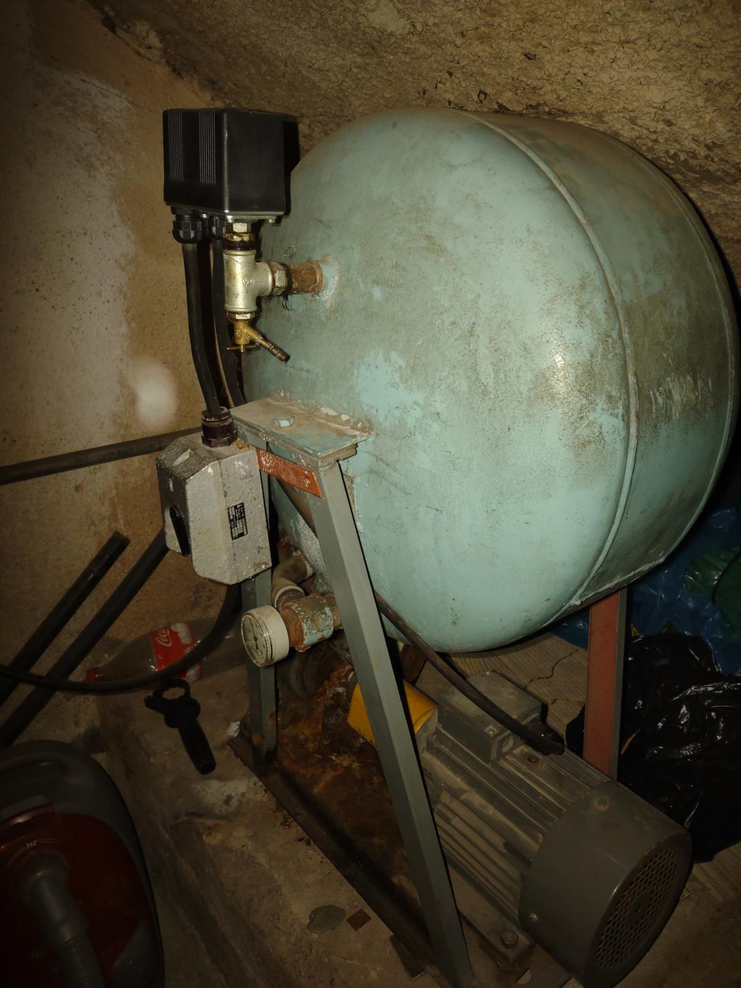

Zdravim,
vodari, pomozte z praktickym problemom.
Mame v dome klasicku vodaren - vid foto.
Z casu na cas je cas behu cerpadla pomerne kratky a spina dost casto.
Predpokladam, ze uz je v systeme malo vzduchu, cize sa rychlo meni tlak.
Svokor to riesil tak, ze vypol cerpadlo, otvoril kohutik, vypustil vsetku vodu zo systemu, zavrel kohutik, natlakoval nadobu vzduchom na neznamy tlak a zapol cerpadlo. To dopustalo vody do nadoby a pri tlaku 3.5 vyplo. Vsetko bezalo ako malo.
Kedze svokor nas necakane opustil, nemam informaciu na aky tlak tlakoval nadobu vzduchom - vid popis vyssie.
Mohol by som to skusat postupne od 1 vyssie po malych krokoch, ale reku, najprv sa opytam.

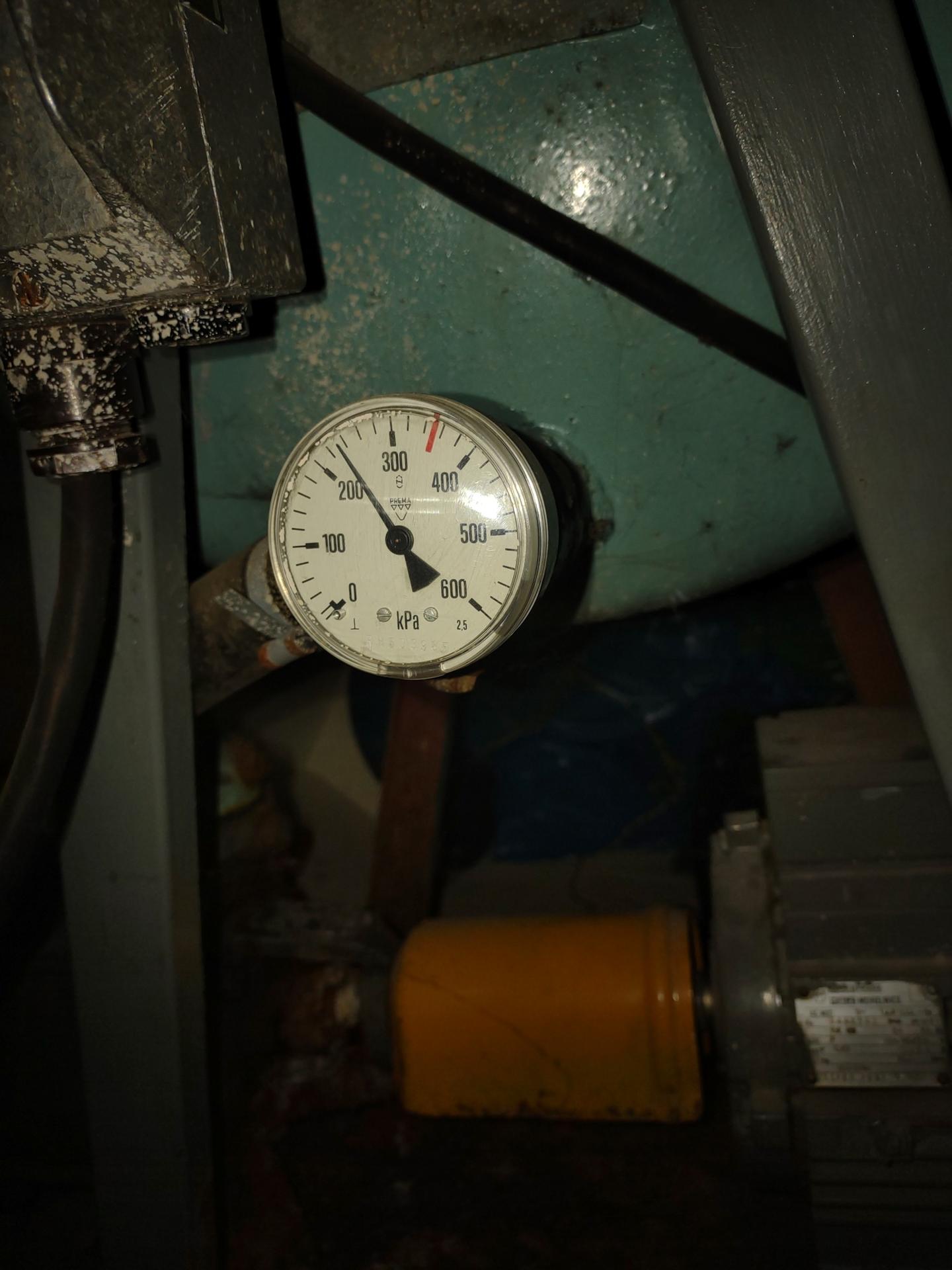

@epto vyzerá to na starú nádrž bez vaku, odstaviť elektrinu, otvoriť ventil pod tlak. spínačom (čierna krabica hore) odtečie voda. zavrieť, zapnúť elektrinu. V darlingoch boli prisávacie ventilky, ale toto zopakujete raz za pol roka. Tlak sa vytvorí vo vzduchu nad vodou, je daný čerpadlom a objemom vzduchu. Vzduch sa rozpúšťa vo vode,
@jan45 dakujem za odpoved.
pod tym tlakovym ventilom je vypustaci ventil a je na nom koncovka na vzduchovu hadicu. Svokor tam dofukaval vzduch. Teraz neviem ci kvoli tomu aby bol v systeme vyssi tlak alebo kvoli niecomu inemu. A ano, zhruba raz za pol roka sa vykonavala tato procedura. Zrejme ide o nejake nestandartne riesenie ( dofukovanie vzduchu) preto ta otazka na starsich skusenejsich vodarov, ci sa s niecim podobnym nestretli.
@epto pri tychto starsich darlingoch sa cyklovanie deje, ak tlak v expanzke klesne na 1bar (100kpa) a menej. Treba postupovat ako pise @jan45, spustit a dofukat na tlak 0.2bar nizsi ako spodny tlak vody. Tym sa predlzi aj spinaci cas. Vysvetlenie preco som tu uz 10x daval, staci hladat...
Pri starsich cerpadlach treba skontrolovat aj ucpavku, pripadne dotiahnut. Ak kape, tak aj vymenit...
@epto
- Mašinka, ktorú máš v dome, je vlastne prerobená 63 l sigmacka sériová vodárnička;
- To, že Tvoj svokor (ne)pravidelne dofukoval vzduch do vodojemu, vôbec nie je neštandardným riešením - bežne sa to tak robilo;
- Pri prázdnej vypustenej nádrži nafúkanie vzduchu na tlak o cca 0,2 bar nižší, než je zapínací tlak tlakového spínača sa zoradzujú najmä súčasné dušové vodojemy. Môžeš to aplikovať aj na Tvoju bezdušovú nádrž. Určenie správneho množstva dofukaného vzduchu nie je kritické. Dofukáš viac, dlhšie budeš mať pokoj. 🙂
Teoreticky by to však malo byť tak, že po natlakaovní nádrže vodou, po vypnutí tlakového spínača, by tam malo byť 1/3 objemu nádrže stlačený vzduch a 2/3 voda.;
- Na nasávacej prírube čerpadla máš na hornej časti naskrutkovanú skrutku. Túto vytoč preč a naskrutkuj privzdužňovací/prisávací ventilček. Trochu sa s tým pohráš, no za nejaký rok - dva to nakoniec už budeš mať správne nastavené. 🙂 🙂 🙂 Cieľom je to, aby si ventilček mal nastavený tak, aby čerpadlo prisávalo len toľko vzduchu, koľko sa prirodzeným spôsobom stráca vo vodojeme. Bavíme sa napr. o tomto tu:
https://www.bella-obchod.sk/Prisavaci...

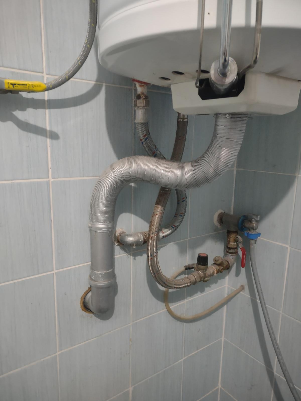

Zdravim opat.

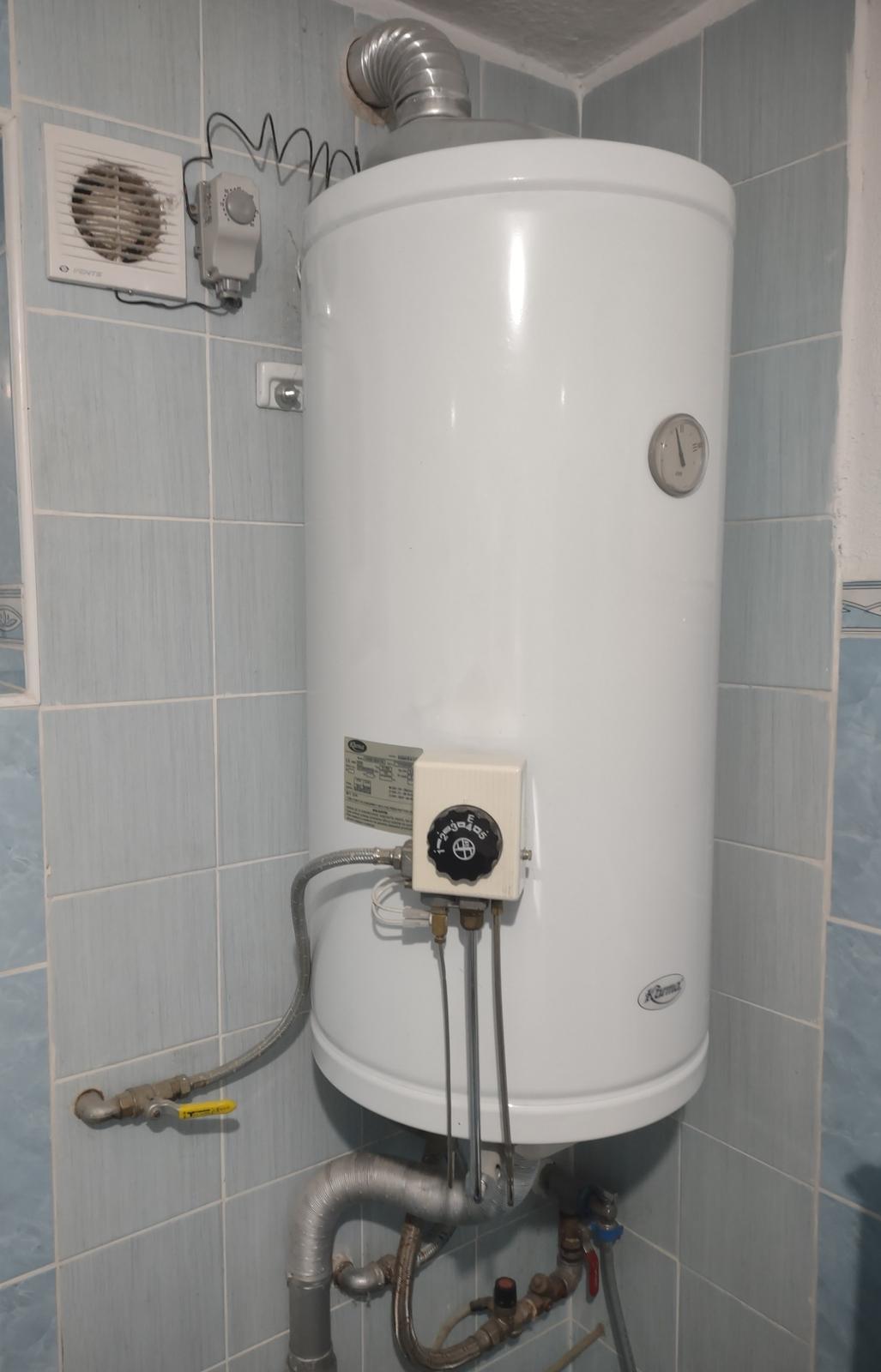

Obraciam sa na vodarov/kurenarov s dalsou ziadostou o radu/pomoc.
V kupelni mam ohrev TUV pomocou plynu - zostava je na foto.

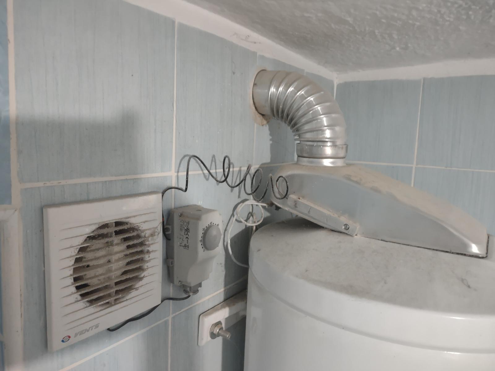

Vzduch pre horenie je privazdany zvonku (ta flexi rura dole) a teply vzduch je odvadzany zhora, von cez stenu.

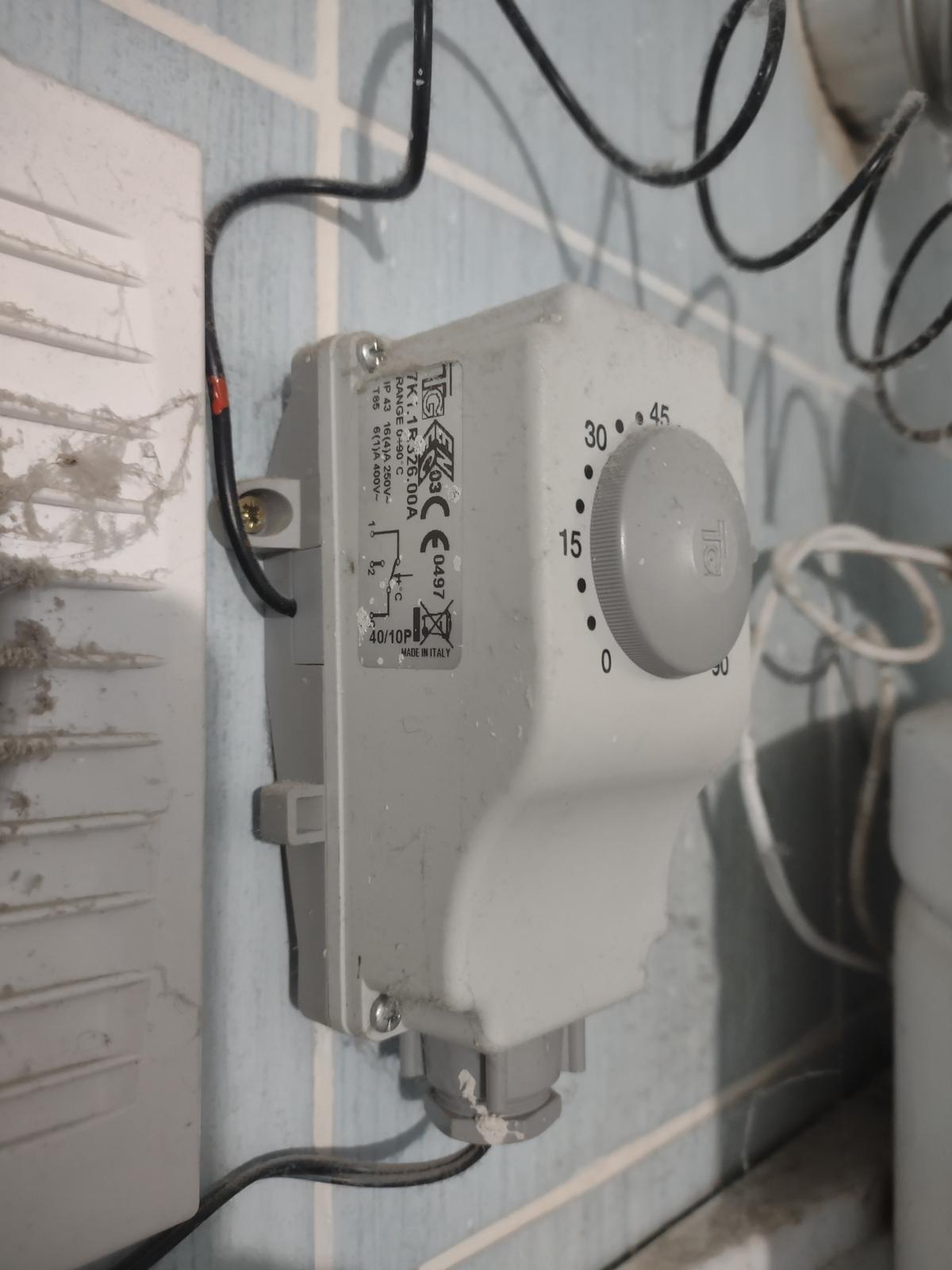

Vedla v stene je vetrak zapojeny cez teplotny senzor. Teplotny senzor snima teplotu da deflektore/plechu hore. (vid fotky).
Rozumiem tomu, ze ked teplota toho plechu presiahne nastavenu teplotu, zapne sa ventilator.
Avsak umiestnenie tohto ventilatoru zrejme nijako nepomaha prudeniu vzduchu okolo toho plechu. Tym padom mi iba pusta von teply vzduch z kupelky.
Stalo by sa nieco zle ak by som ten verak vyradil/odpojil?
P.S. ten prach - viem, chystam sa to cele vycistit.
@epto aku funkciu ventilator plni a preco ti cez internet nikto nepovie bez lokalnej obhliadky a kontrole zapojenia. Rovnako nedoporucujem odpajat nieco, co nevies aku funkciu plni 🙂. Ak to bolo len odvetravanie kupelky pri vysokej teplote, tazko povedat...
@epto Naozaj sa takto na diaľku nedobre radí, iba z fotiek. Či niekto dal ten ventilátor iba na odťah pár z kúpeľne,... alebo či plní nejakú "bezpečnostnú" funkciu k ohrievaču ? Keď je však napojený cez termostat deflektora, zrejme bude mať nejaký priamy súvis s ohrievačom.
@epto Ten ventilátor tam ma zrejme takú funkciu,že keby náhodou spaliny prestanú odchádzať cez komín,deflektor sa zohreje a termostat na ňom zapne ventilator,ktorý spaliny vytiahne z priestoru kúpeľne,aby niekoho nezadusilo.
@dusan72 Máš s tým skúsenosť?... Zaujíma ma, či ten termostat na deflektore je tam originál, a či výrobca ohrievača doporučil také dodatočné domontovanie bezpečnostného ventilátora,... alebo či to niekto tak vymyslel iba sám ?
@dusan72 No veď práve preto. Hej, ten termostat na deflektore poznám,... Ale tak uvažujem, či ten "zlepšovák" od niekoho nenarobí viac škody, než úžitku (?) ... Veď keď sa ventilátor zapne, tak všetky spaliny zo spotrebiča vytiahne do priestoru kúpeľne. Časť (možno) vyfukne cez stenu von, ale časť zostane v kúpeľni, no a je prúser,...
A to už nevravím to, že ten, kto "zlepšovák" montoval, zrejme odpojil termostat od vnútornej inštalácie ohrievača - od bezpečnostnej horákovej poistky. (zapojil ho do ventilátorového obvodu) ... Juuj, naskočila mi husia koža...
ventilator sa bezne zapina cisto od toho ako sa zohreje ten deflektor.
Ziadna ochrana ohrievaca nebola vyradena. Pochopil by som ak by ventilator priamo odtahoval vzduch od deflektora popripade na neho fukal.
Ventilator dorabal svokor, ale uz mi nepovie/nevysvetli presnu funkciu.
Doteraz to fungovalo, necham to v takom stave aj nadalej (len to vycistim) avsak rad by som rozumel veciam ako funguju.
Podobne ako som sa skor pytal, na aky tlak dofuknut vodarnicku.
Povodne som si myslel, ze ventilator spina na zaklade vlhkosti v kupelke ale ta siva krabicka je teplomer, nie vlhkomer.
