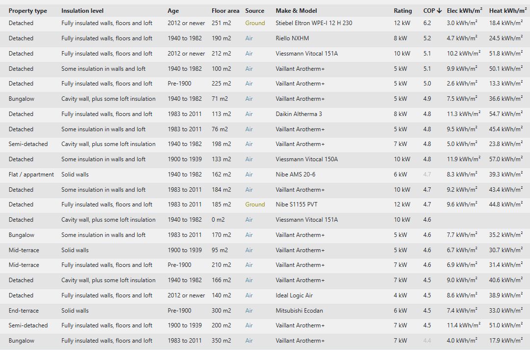

@dusan72 SCOP 3-5 (SPF) sa da dosiahnut, chce to len dobry navrh a dobru instalaciu. A samozrejme nizku teplotu vykurovacej vody (Pri 55C SCOP 5.0 mat nebudes nikdy). Vystup z monitoringu z kalorimetrami a elektromermi, takze SCOP je realne, nie hausnumera z riadiacej jednotky TC. Prva tabulka je za posledny rok (365 dni), druha za 3 mesiace (november2024-jan2025).

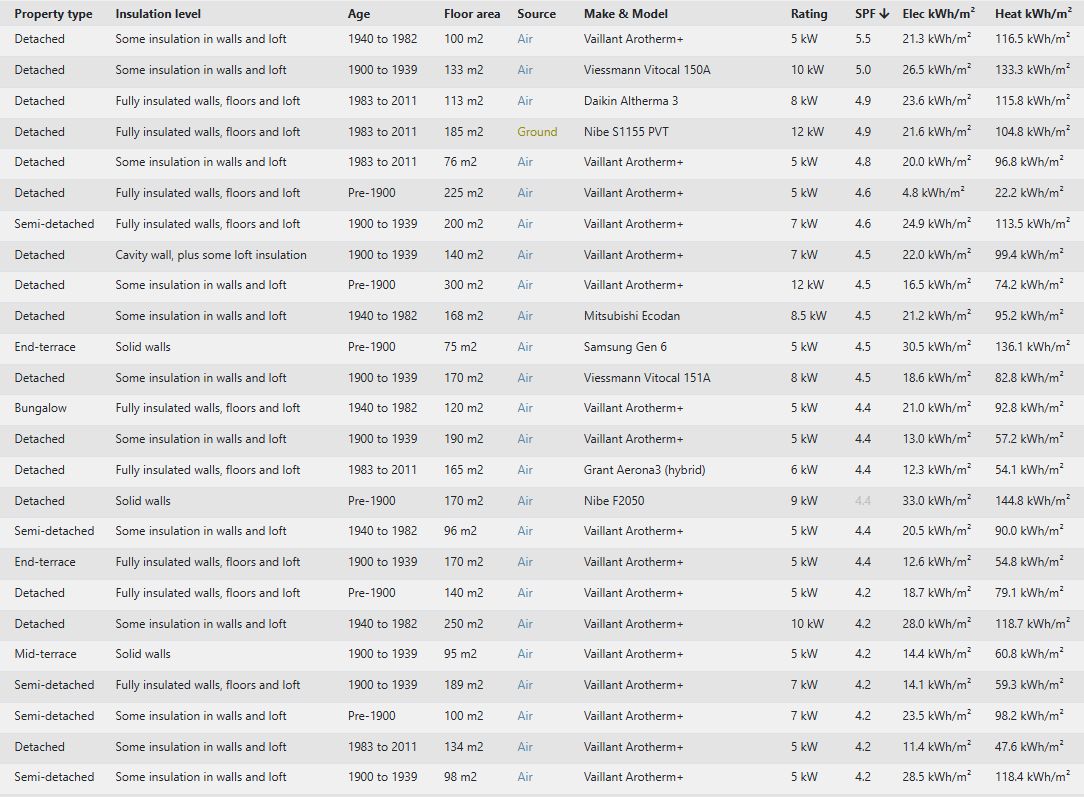

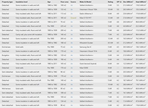

@duzu toto su zive data z jun2024-august2024, ziadne SCOP nad 5.5 tam nevidim... A to nie su bazenove haraburdy za 500e.... Cislam z display nemozes verit (bez kalorimetra). AK by ho tam dal, mal by menej... Limit je dnes asi okolo 6.5. Cisto teoreticky, realita je 2-5. Vsetko nad 3.5 je vyborne, nad 4.5 spickove...
