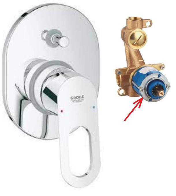

zakupili sme si 3 podomietkove baterie zn. Grohe Bauloop ktore zacali z neznameho dovodu tiect. vodar nam ich osadil, spravil tlakovu skusku a aj papier vystavil. vodu sme odstavili asi na pol roka a ked sme ju zas pustili tak z baterii zacala tiect voda (z toho modreho piestu) ci je bateria pustena alebo nie. tlak vody mame v dome nastaveny na 2 bary. za noc z kazdej nakvapka asi 1 deci vody bezohladu na to ci je packa otvorena alebo zatvorena! je to bezna vec ci sa tam daco udialo? kachlicky v kupelni este nalepene nemame ale ved aj keby ze ich nalepime tak by pod nimi bolo stale mokro z tolkej vody. stretol sa niekto uz s takym niecim?
@emm_a_nuella tak predpokladám že tiecť by nič nemalo a tak skúste reklamovať ale keď to robia všetky 3 tak by som to tipol na zlú montáž. Skúste reklamovať servisák príde k vám domov to pozrieť.
@emm_a_nuella vyrobene na taiwane (nemecko to nie je, preto ta nizka cena). Reklamovat, servisny technik pride a preveri. Prinajhorsom sa vymeni 46mm kartusa.
@emm_a_nuella S najväčšou pravdepodobnosťou bude kartuša (tak sa volá ten modrý piest) vadná, alebo zle osadená. Niekedy stačí len dotiahnuť tie skrutky, ktoré držia kartušu, niekedy je treba ju vymeniť. Zavolajte inwtalatéra - najlepšie toho, čo to montoval, nech sa na to pozrie.
@jumt @mgx @chrobak7 ono vsetko fungovalo bez tecenia/kvapkania po nainstalovani. aj tlakovou skuskou to preslo a potom to bolo este napumpovane na 4 bary asi tyzden, vsetko ok, vypli sme to, vodu sme vypustili z rurok a teraz po pusteni na 2 bary je to totalna katastrofa. zeby tesnenia odisli v ramci tej kartuse? mame to este v zaruke tak sme kontaktovali predajcu a ze neexist aby to prepustala ta kartusa na vsetkych troch bateriach, ze s takym sa este nikdy nestretli a ze grohe sa vobec u nich nereklamuje ze to museli vodari asi vyhodit z okna a potom nainstalovat ze take este nezazili. bludy same lebonsme boli pri tom ked to osadzali. osobne sme to rozbalovali a podavali im to do ruk a tej modrej kartuse sa ani nechytali lebo ta uz bola osadena na tom mosadznom kuse ku ktoremu len pripojili veci. predajca povedal ze nam vie poslat technika nech sa na to pozrie ale ze si mame hned pripravit od 50€ do 150€ za iba vyjazd... tych skrutiek sme sa radsej ani nechytali ale ked nam to ma usetrit 150€ tak ich asi skusime dotiahnut
@emm_a_nuella ten Vas vodar asi nestal za vela? Predpokladam, ze baterie si kupila niekde ktoviekde na internete. No nic, vypusti okruh, odskrutkuj srubky, otoc tesnenie naopak a natri olejom a skus dotiahnut co to da. Ak nic, reklamacia. S poplatkom za vyjazd = chacha 🙂. Ak je to v ramci 2rocnej doby a reklamujes, vyrobca nema co uctovat nic. Do 12 mesiacov dokonca je dokazne bremeno na nom. A ze sa GROHE nekazi, cha-cha 🙂. Odkedy presunuli vyrobu do ciny/taiwanu, je to rovnaka bieda ako cinske baterie, len za nemecke peniaze. Doma mam podomietku Grohe SL (druhy je geberit) a creva dodavatel vymiena co 8 mesiacov. Zial, som na nich zly, lebo ak vymenia diel zaruka plynie odznova. So starymi RAPIDO T problem nie je.
@mgx hej, cez net v akcii (-20%) bol cely set. teraz plynie uz asi 22mesiac od kupy. nepretieklo cez to ani 2l vody a uz je to pokazene 😞 velke sklamanie. skusime rozobrat jednu ci ju zazracne neopravime. vdaka.
@emm_a_nuella však podajte oficiálnu reklamáciu a origoš technik príde zadarmo. Mám tiež jednu batériu grohe a hneď po týždni som ju reklamoval. Tiež bola kupovaná cez net a volal mi servisák čo ich zastupuje a spravil to za 5min. Nedotuahnutá kartuša od výroby.
@emm_a_nuella ak tecu 3 z 3 kludne by som dal reklamaciu. Na 90% chyba montaze, ale ked to netieklo po montazi moze to byt kludne aj vada. Oficialna reklamacia a uvidis....
