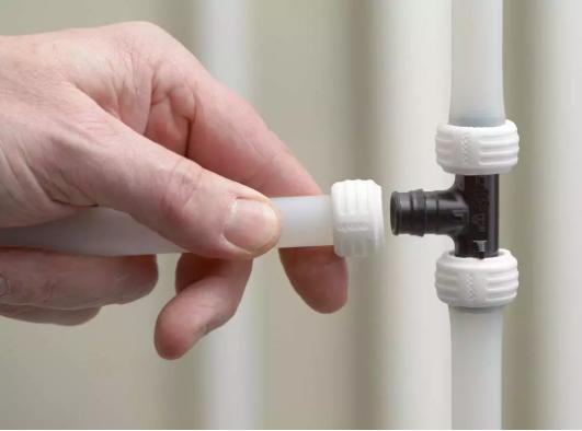

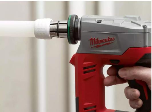

Zdravim, ma tu niekto skusenost so svojpomocnou realizaciou rozvodu vody pomocou systemu Uponor PEX s Q&E kruzkom? Pride mi to ako idealna volba v pripade svojpomocnej instalacie. Ma niekto z vas rieseny rozvod vody tymto sposobom? Ste spokojni? Spoj je vraj pevnejsi nez samotny material, aj pri testoch tohto systemu skor povolila rurka, nez spoj alebo tvarovka. Alebo ist radsej do klasickych lisovacich tvaroviek? Dakujem za vsetky postrehy.
https://www.youtube.com/watch?v=XtjuQ...
@kemino je to napodobenina Rehau Stabil systemu, vyrobca je urcite v svetovej 10tke. Ci plastove fitingy alebo mosadz s dvoma EPDM tesneniami je imho jedno, ak to nerobi lavoruky 50 rokov vydrzia tie aj tie. Daj si nacenit, aby si nebol prekvapeny, ze ta Alpex s pressfitom a vodarom nevyjde lacnejsie, neznamena to ze to bude kvalitnejsie 🙂.
Lisovacka na press fittingy stoji 10€ na den...
@kemino realizujeme rozvody s Uponor aj Rehau systém...Rehau mi príde kvalitnejší. Ale aj Uponor bude v pohode keď sa spravia spoje správne
