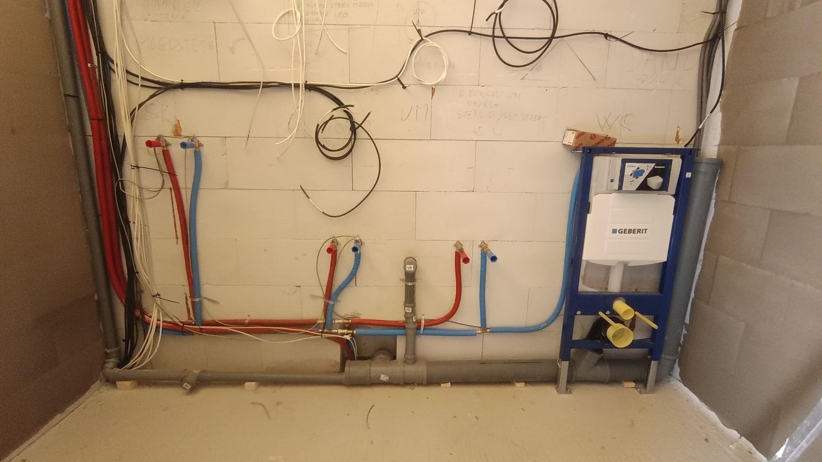

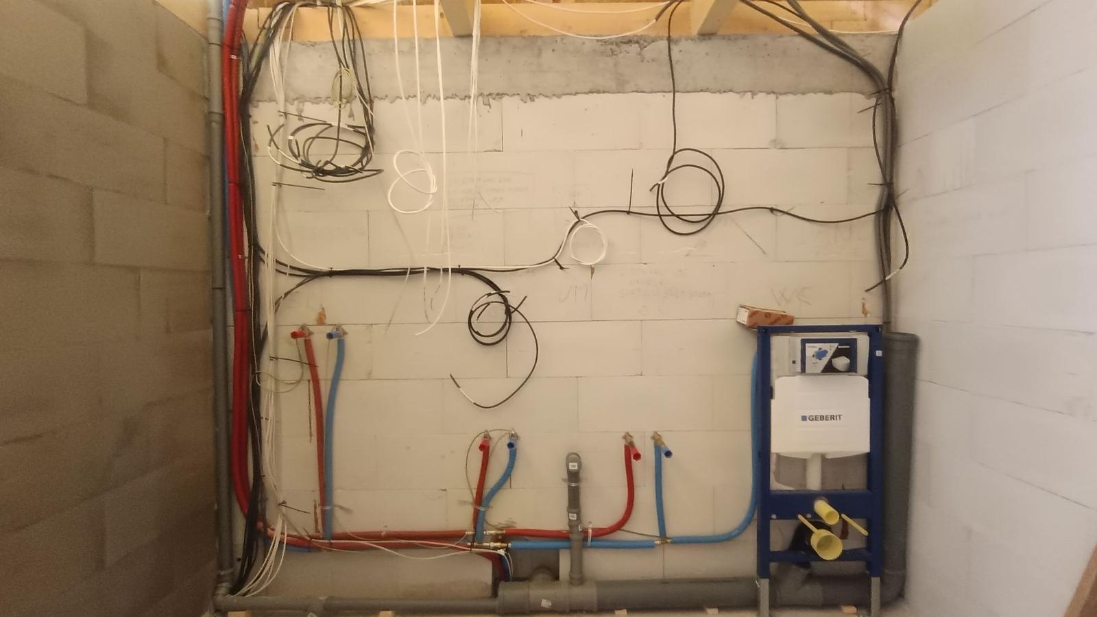

Dobrý deň, Majstri mi zapojili sprchový žlab na kanalizáciu od toalety na priamo. Trošku sa obávam, či pri spláchnutí toalety nepretlačí geberit vodu až do sprchového žlabu, alebo naopak, či nevytiahne vodu zo sifónu sprchového žľabu? Neviete mi prosím poradiť, či je toto pripojenie správne? Vopred ďakujem za každú reakciu ❤️

@veronique.ba ved to mas v odbocke aj s prisavanim, ja tam nevidim absolutne ziadne problem. Ak dodrzali spady bude to v pohode.
Odpoveď na príspevok od veronique.ba:
Dobrý deň, Majstri mi zapojili sprchový žlab na k…
@veronique.ba rovno povedz vodárovi, že ten geberit bude strieľať do vaničy-žľabu, aj ked má prisávanie. Nech ti na tú sprchovú vetvu namontuje spätnú klapku. Ja by som tam určite nedal T-čko, ale kolienko so zákrutou a to pripojenie žľabu by som riešil inak, 45°odbočkou až za zákrutou.
Ako pise Zicher. Y-kus (odbocka), co das za koleno existuje rovno aj zredukovany... A spatnu klapku nebudes uz potrebovat, zlaby ju vacsinou maju v sifonoch...
Namiesto HT T kus 110 daj to koleno s odbočkou ako na foto. A dokúpiť HT 110 KOLENO 45 a HT 40 alebo 50 [ neviem čo to tam je ] KOLENO 45. A hotovo. Ale určite prerobiť. Alebo ak existuje Y 110.
Vodar co tam dal to T cko a priamo oproti pokracoval kustik 110 by mal vratit vyucny list (ak nejaky ma). Toto si koledujete o vecsie problemi. Prve splachnutie a papier sa vtrepe do tej slepej ulicky
Akoze nie som od fachu ale ak je vyustenie do kanalizacie to Tcko v strede tak sa to bude upchavat. Isto vymenit za zakrutu .
