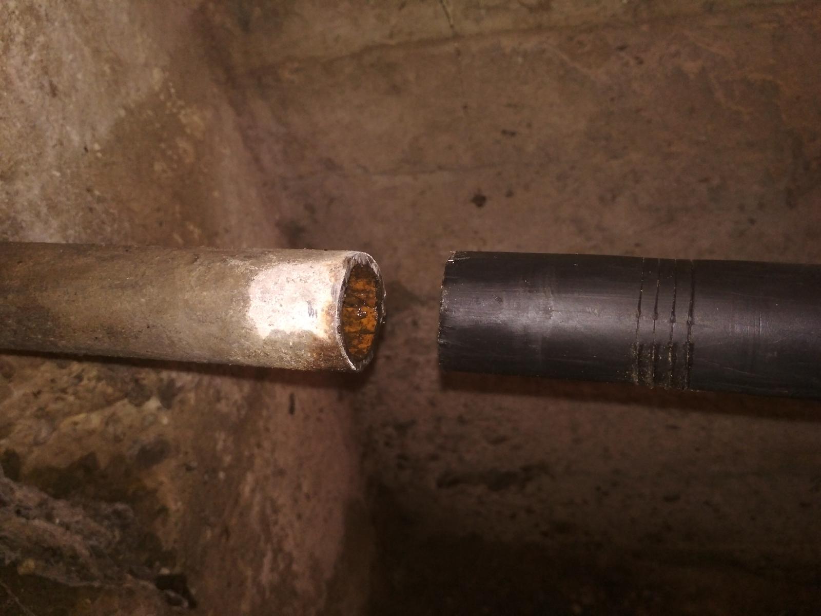

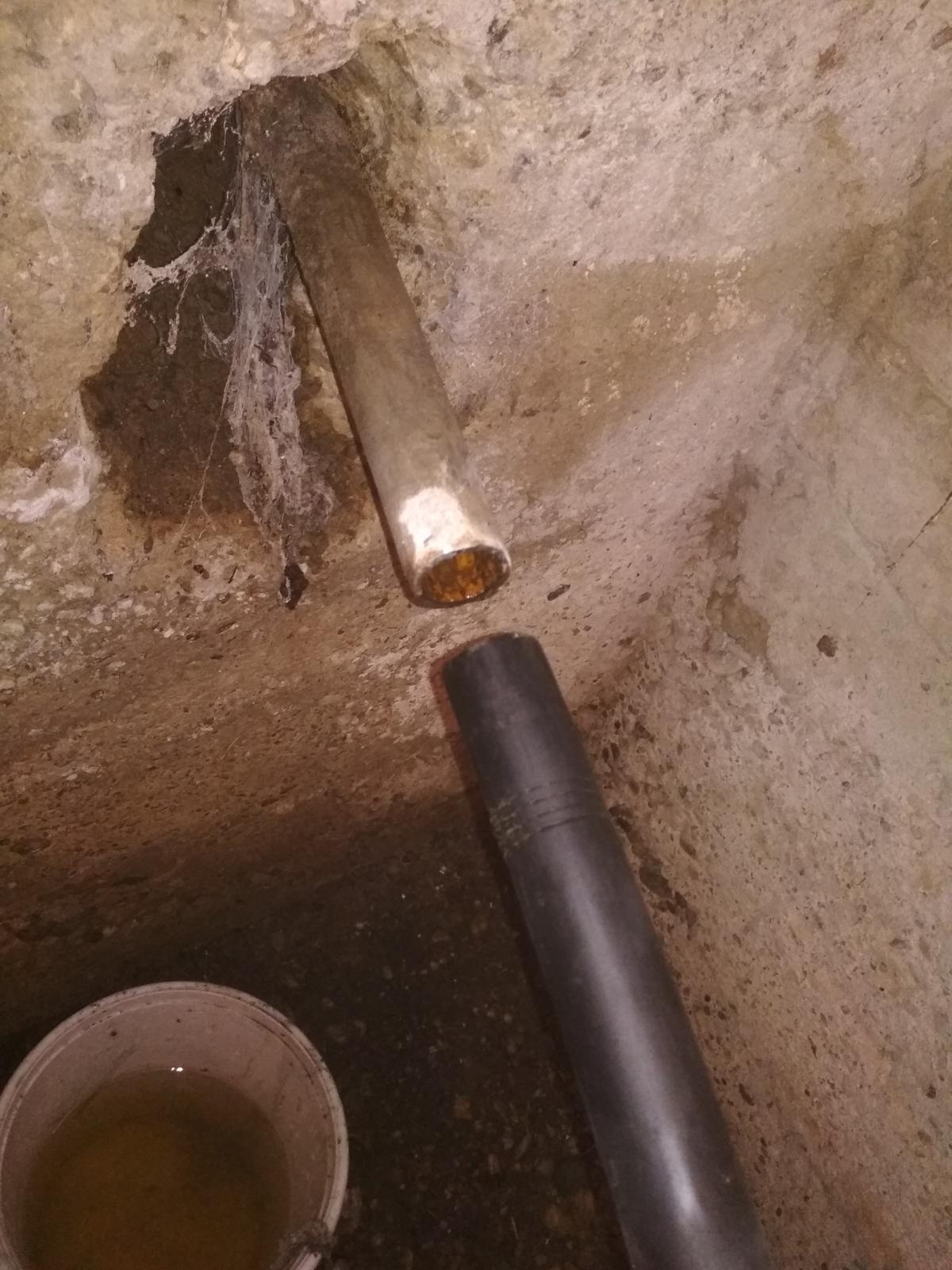

Poprosim o radu, ako najjednoduchsie spojit tieto dve colove trubky. Ocelova je bez zavitu. Jedna sa o spoj z cerpadla smerom do zahrady. Dakujem za radu.
rucnym zavitorezom (napr. REMS EVA) vytocis zavit. Na zavit potom das bud samotesniacu tvarovku, alebo presstit tvarovku a zlisujes kliestami. Do zavitu loctite 55. Alebo si zavolas vodara a ten ti to za 50 euro urobi :)
Gebo spojka alebo nieco podobne https://www.youtube.com/watch?v=hP9wm... V instalaterskom obchode to v pohode zozenies.
Gebo spojka..
Ďakujem. Kúpil som Gebo spojku, niektorý deň to nahodím.
@vrchar81 - inak existuje na to original PE spojka, jedna strana PE, druha univerzalna. Je ich viac druhov podla priemeru. Nieco taketo: http://www.aquacentrum.sk/index.php/u...
