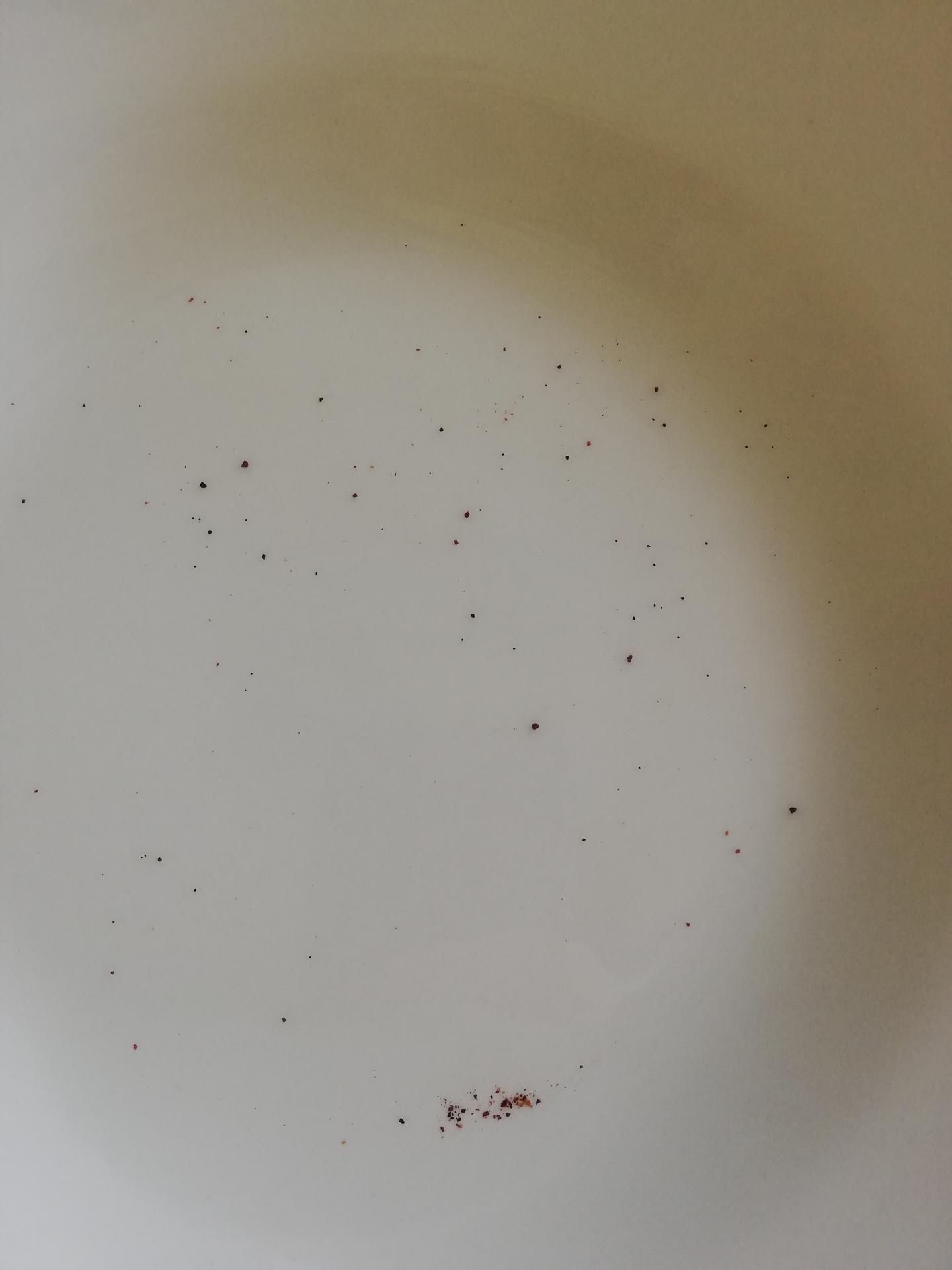

Pri čistení takých filtrov čo sú na koncoch každej batérie som zistil že vo vode je nejaká hrdzavá špina a je jej celkom dosť. Na fotke som napustil plný tanier vody a potom vodu opatrne zlial toto zostalo na spodku taniera. Mal by som to nejak riešiť? Alebo stačí naspäť namontovať tie filtre a bude to vpohode.
@sperhak To je v poriadku. Keby si videl, cez aké potrubie ti ide voda do domácnosti, tak by si ju už nikdy nepil ani sa v nej nekúpal. V potrubiach sa usádza vodný kameň a občas sa z neho uvoľňujú kúsky, ktoré potom zachytí filter. Najčastejšie sa to uvoľní po nejakej oprave potrubia, kedy sa voda uzatvorí a opätovný tlak uvoľní nečistotu. Práve na to slúži ten filter, aby sa tou nečistotou nezaniesli ventily v batérii. Alebo sa to zvykne usádzať priamo v perlátore - na konci batérie. Ak voda prestáva tiecť, ako by nemala tlak, tak treba prečistiť buď tie filtre pod batériou alebo perlátor.
@chrobak7 Ano perlator to som myslel taky filter na konci baterie. Prrsne preto som ich čistil že voda mala slabší tlak. Teraz som to skúšal aj s nasadenymy perlatormy a ta hrzda je tam stale avšak už menej. Takže hovoriš že je to v poriadku?

@tamrar ano stale len uz su tam neni az tak velke ciastocky prechazdaju len male. Ja som zle napisal filter myslel som perlator, tiez to ma sitka tak som to nazval filter.
