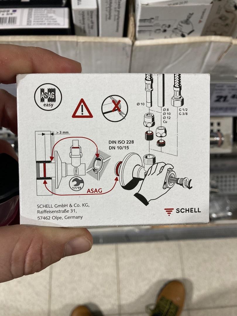

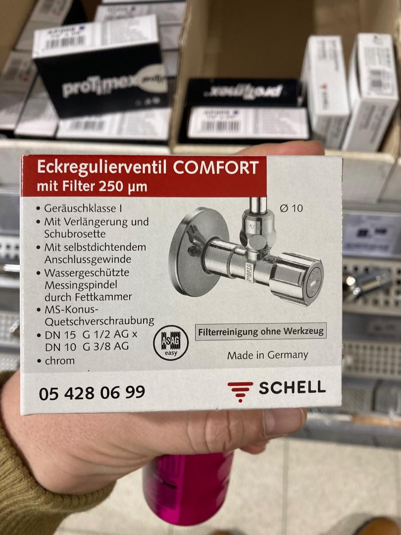

Nazdar! Nieje tu niekto kto pracoval alebo má skúsenosti so samotesniacim rohovým ventilom ako to funguje atď. Či treba trochu nite alebo stačí od výroby tá plastovo gumenná skruž čo je tam nalisovaná? Pozeral som značku Schell...Ďakujem

@tomika1990 mas tam este aj cerveny vykricnik a jasne znazorene ze niť nie. Co je na tom nepochopitelne ? 🫣

@roberto18 píšem skúsenosti či nemá niekto s tým. Chápem že tam netreba niť ale každý vodár má svoje gryfy...zrejme si nepochopil stáva sa
