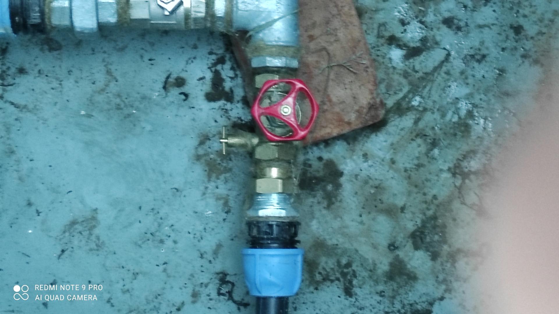

Dobrý deň prajem ,chcel by som sa spýtať načo presne slúži ta mala zlatá páčka napravo Ďakujem

Preklep . naľavo

na vypustenie potrubia za hlavnym ventilom. je to vypustaci ventil.

zdravím , mal by sa raz za čas vypustiť ,alebo kedy sa využíva? Ďakujem

napriklad ked potrebujes na zimu vypustit cast potrubia napr. zavlahy, ktore nie je v nezamrznej hlbke, aby ho neroztrhol mraz.

ďakujem

to je 50 rocna obycaj len treba rozumiet veci a co robis
