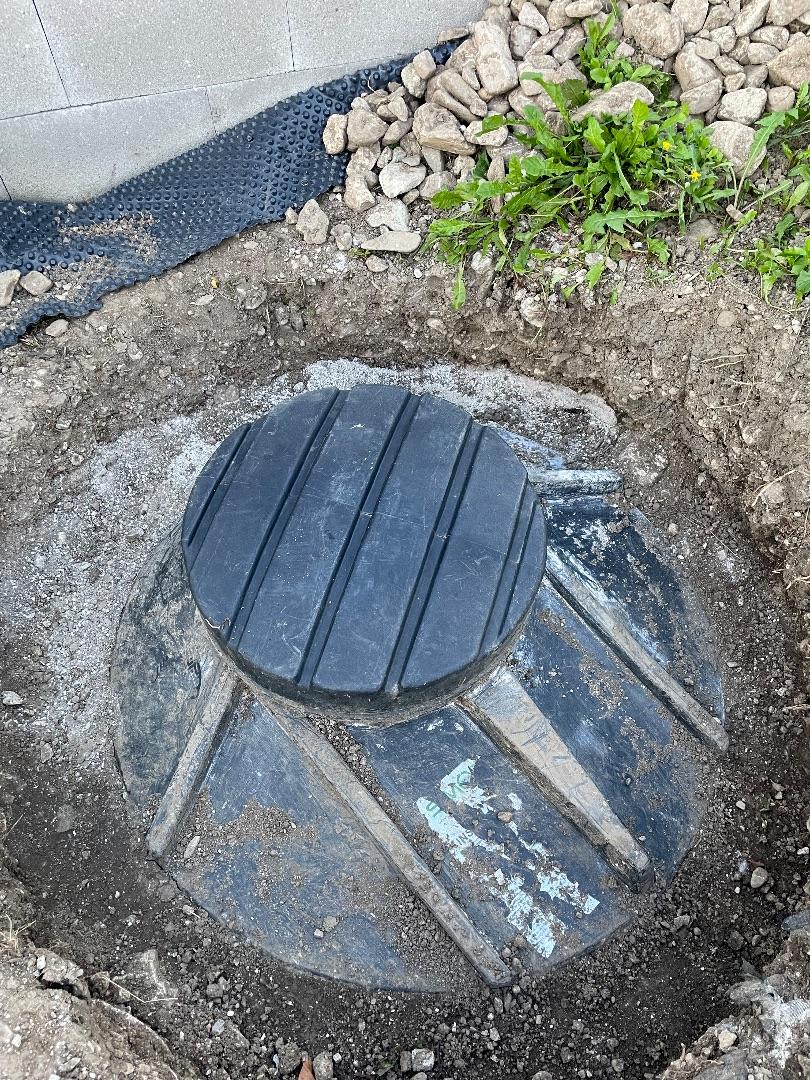

Roznášacia doska na vodomernu šachtu
Ahoj, potrebujem zdvihnúť vodomernú šachtu cca o 50cm, mám betonovú skruž ale obávam sa, že šachta neunesie takú hmotnosť (300kg). Plastový komín je až posledná možnosť keďže mám k dispozícii skruž. Je možné urobiť nejakú roznášaciu dosku ktorá by rozložila váhu? Vďaka za rady, prikladám aktuálne foto šachty

@force6 50 cm ?... Predĺž iba komín.

@force6 vôbec by som sa nebál položiť tam skruž aj bez roznášacej dosky. Aký je priemer skruže? Aká je hrúbka steny skruže? Koľko skruží je už v jame? Pokojne môžeš rátať s tlakom cca 1kg/cm2 na zeminu. To je bežná únosnosť.. Teraz si vyrátaj, aká je plocha skruže v cm2, vyrátaj hmostnosť skruží a vydel počtom cm2 plochy, ktorou tlačí skruž na zem. Budeš prekvapený, aké smiešne číslo ti vylezie. Pri priemere skkruže 1m a hrúbke skruže 8cm, je únosná plocha asi 2500 cm2 a pri únosnosti 1kg/cm2- t.j približne 2,5t, takú hmostnosť unesie zem bez deformácie. Prirátaj k tomu, čo je v zemi tvojich smiešnych 300 kilov a uvidíš, akú máš obrovskú rezervu.
