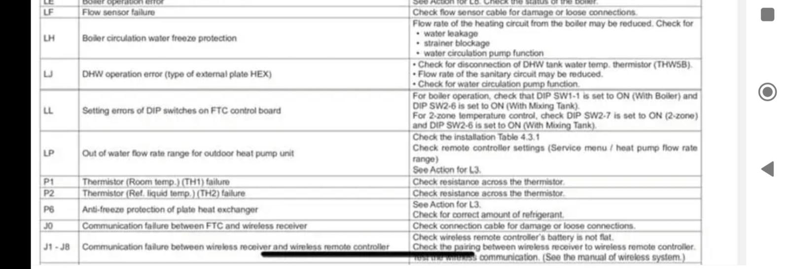

Dobrý deň, mám TČ Mitsubishi Ecodan cca 5r. V marci tohto roka mi 1x zobrazilo chybové hlasenie LJ. Táto chyba mi ukazovala vždy, keď sa spustila legionella a teplota vody sa zvyšovala na 65°C. Čiže cca každé 2 týždne. TČ som vypol, zapol a chyba zmizla. Problém nastal ale asi pred 2 mesiacmi, kedy mi uvedené chybové hlásenie zobrazuje pravidelne, pri každom spustení ohrevu vody. Teplotu som mal nastavenú na 50°C teraz ju mam zníženú na 45°C a hlásenie zobrazuje stále. Všimol som si tiež, že aj keď je teplota vody už vyhriata na požadovanú teplotu spusti sa elektronicky dohrev vody. Niekedy sa však stane, že vodu ani nevyhreje na požadovanú teplotu pretože sa zobrazí chybové hlásenie LJ. V čom môže byť problém? Ďakujem za odpovede.
