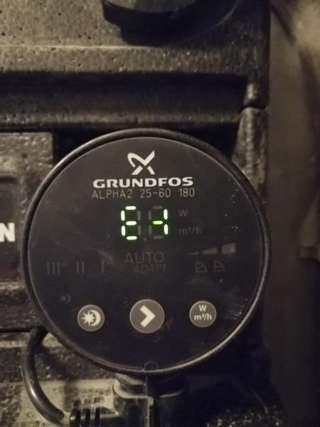

Ahojte. Prestala nám v dome fungovať podlahovka. Podlahové kurenie je vodné s ohrievanim cez elektrický kotol v kombinácii s bojlerom. Po zistení som začal hľadať príčinu a obehové čerpadlo tak zvláštne tika a neindikuje žiadny prietok a ani ziadny vykon a potom v rozdelovniku podlahovky je v klobucikoch všade 0. Na tych manometroch je to ok? Čím začať keďže kúrenár teraz nechce prísť
Pozri si ci nemas niekde po ceste zatvoreny hlavny ventil.
Skús šípkou na čerpadle prepnúť iný režim...
@rkorba ventily sú všetky otvorené ja sim ich po prvej zime nezatvaral
@dedo758 skúšal stále rovnako nič nepomohlo
Skus nastavit cerpadlo manualne? vyzera ze indikuje prekazku pri auto adapte a netoci sa. Ked ho zapnes do zasuvky ukazuje odber a pomaly klesa, alebo rovno ukaze 0 a tak ostane?
Ak teda nie je zatvorený žiaden ventil, asi bude problém s čerpadlom. To už len technik na mieste vie posúdiť...
@tomino1987 ak potrebujete kúriť, skúste čerpadlo vymontovať (zavreť kohút pred a za čerpadlom, povoliť šroubenie ), čerpadlo dajte pod výtok vody a skúste ho prepláchnuť, ideálne napojiť na hadicu a nechať prečistiť , trochu octu. Nie je to zaručené ale mimo sezóny sa mohol v čerpadle usadiť kal. Dalo by sa to aj na mieste, ale museli by ste vedieť ako odstaviť uzávery aby pri preplachovaní cez napúšťanie mohla odtekať voda mimo systém. Môže pomôcť podľa stupňa zanesenia aj poklopanie po čerpadle. A niektoré kotle majú program na občasné zapnutie čerpadla práve pre tento prípad.
Mas 2 cerpadla?kotlove a potom podlahove?Nastav na cerpadle konstantny tlak (musi byt vodorovna ciarka ,alebo daj na II stupen.napravo mas take funkcie tak stukaj tak aby ti svietila ta s tym vodorovnym a 2 stupen
@rkorba rovno 0 a tak ostane
Teraz som sa vrátil domov a toto ba tom malom čerpadle bliká. Horšie že nemôžem pozrieť do manuálu keďže ho už neviem nájsť. A takto ako je nereaguje na žiadne tlačidlo
@tomino1987 vypni ventili odstav vodu. Vyber 4 imbusaky Zhod cerpadlo Potoc oskou Namontuj a pojde
@tomino1987 skus este vycistit filter.
Ďakujem všetkým za rady bolo zaseknuté čerpadlo už to funguje
