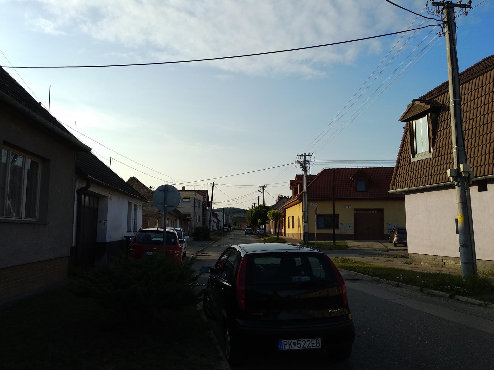

@dedo758 na tejto foto mozno bude lepsie vidno. Ak je jedno kde na fasade by to bolo, tak by sa dalo ist aj kolmo na stlp.. Vodovodna pripojka...no ta je v sachte, k tej som sa bezpomoci dostat nevedela.. =-) Ale co viem tak klasika vodovodne trubky, vedene relativne pri povrchu..aspon tie co od domu smerom do zahrady teda smerom k buducej novostavbe.
Treba skúsiť najprv to ZSE. Ak povolia, tak meranie niekde poblíž nástrešáku, ideálne vo fasáde domu. Skrinka má cca 20 cm na hĺbku, takže keby aj 5 cm trčalo, zvyšných 15 nebude pre stenu problém...
