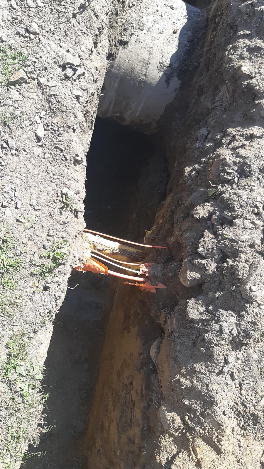

@jan45 už to mam za sebou aj ja 🙂 som zvedavý čo mi poviete na toto čo sme našli, optika rovno na plyne 🙂
A ešte pre pokoj duše všetkých, nakoniec, nešiel som pomedzi siete, ale popod, pretože sa tam objavila ta betonova skruž (priemer 1m), zaujímave že nik o nej nevedel, takže sme to museli dat až popod ňu do hĺbky 2,2 metra
