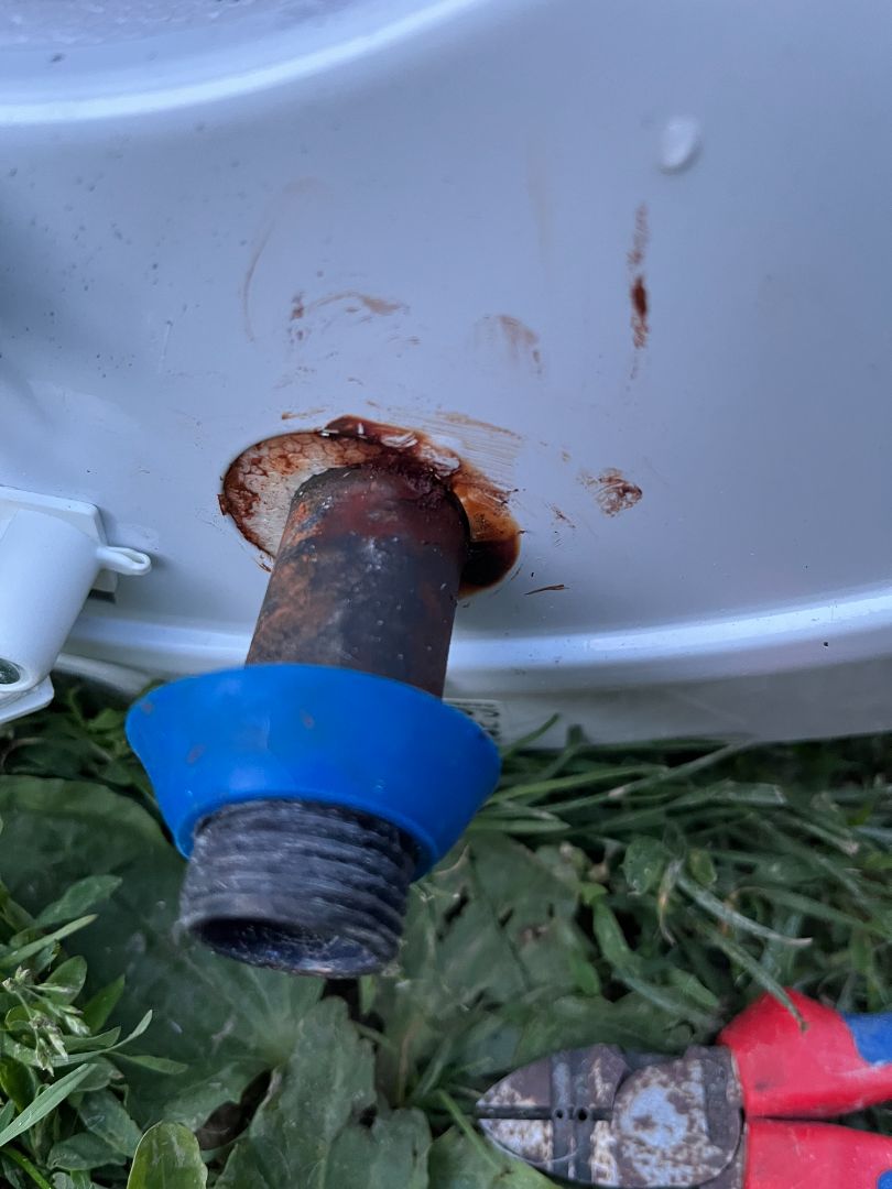

Zdravicko, Chcem sa spytat, ci mate niekto podobnu skusenost, popripade poradit co s tym do buducna. Pred necelymi 5 rokmi sme kupili kombinovany bojler Mora KEOM 120 s tym, ze zatial bude primarne na elektriku a jedneho dna napojime solar, alebo na vymennik ako doplnkovy ohrev. Zapojenie bojlera je podla schemy v navode so vsetkymi prvkami - to aby sa nezvrhla diskusia, ze nejaky pretlak, alebo nieco podobne. Avsak vcera som musel vecer riesit velmi neprijemnu situaciu, ked som si vsimol, ze z privodnej rurky mi kvapka voda. Myslel som, ze sa jedna o netesnost na pripojeni privodu, ale ked som to zacal skumat, dotkol som sa modrej lamely okolo privodnej rurky na bojlery a zacala odtial kvapkat voda ovela rychlejsie. Operativne som teda odpojil bojler, zastavil vodu a zacal investigovat az som sa nedopatral k tomu, ze to je okolo vstavanej trubky hrdzave. Ked som chcel skontrolovat spodny kryt kde je elektricke napojenie, tak ked som pootocil jednou srubkou, aj odtial zacala kvapkat voda. Vypustil som bojler, odmontoval ohrievacie teleso a na moje prekvapenie som prisiel na to, ze vo vnutri bojlera je viacero miest celkom pekne hrdzavych. Mam v plane skusit dat dolu horny kryt, alebo ho rozrezat a este lepsie sa pozriet na spodok, lebo mam podozrenie, ze tam toho bude prehrdzaveneho viac, kedze mi kvapkalo aj okolo srubky. Je toto bezny jav? Mal by takto prehrdzaviet zvnutra spotrebic, co je urceny na priamy styk s vodou po 4-5 rokoch pouzivania? Priznam sa, ze precisteny bol za tu dobu len raz, ale teda nemyslel by som si, ze toto je normalne. Vyberali sme Moru, pre odporucania, ze dlhorocna kvalita, ale tak toto ma trocha prekvapilo a momentalne stojim pred tazkym rozhodovanim na aku znacku sa pozriet, lebo toto ma teda velmi sklamalo a neviem uz comu mam verit.

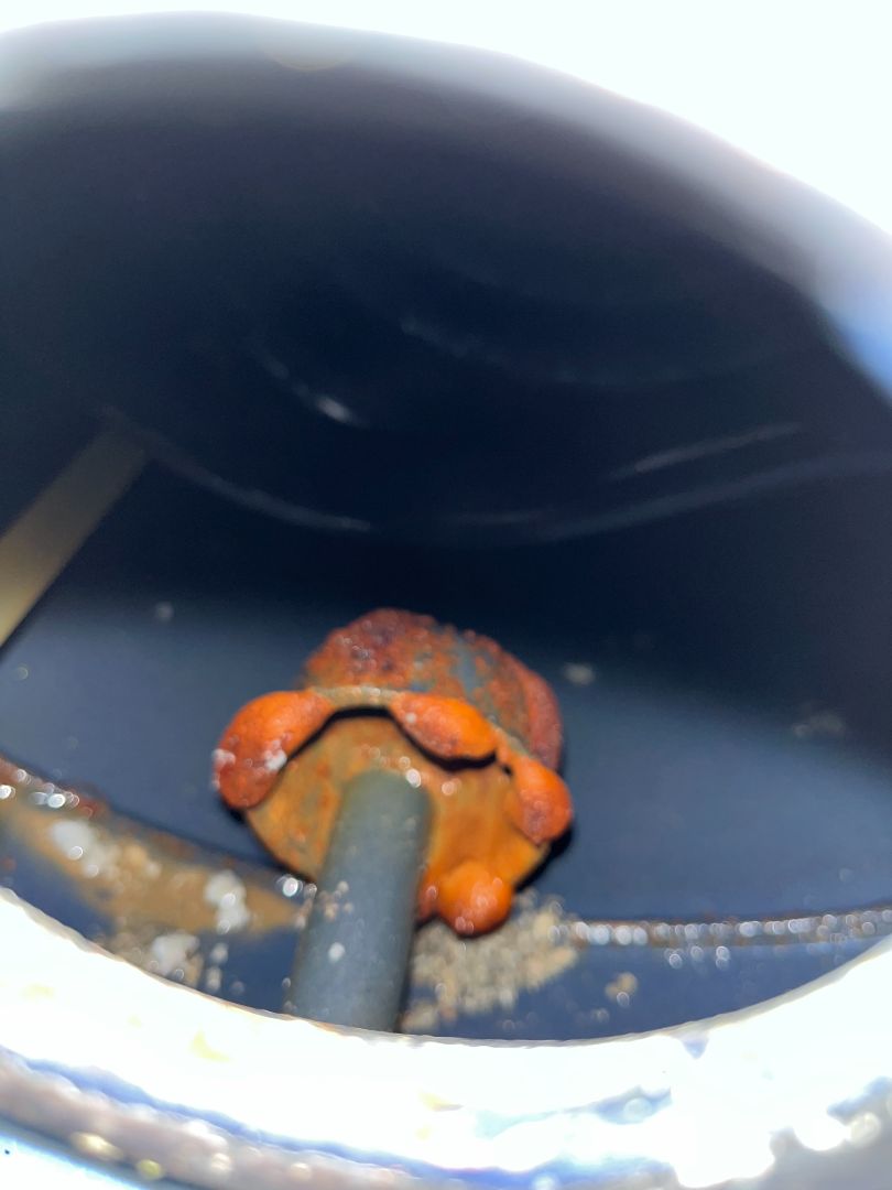

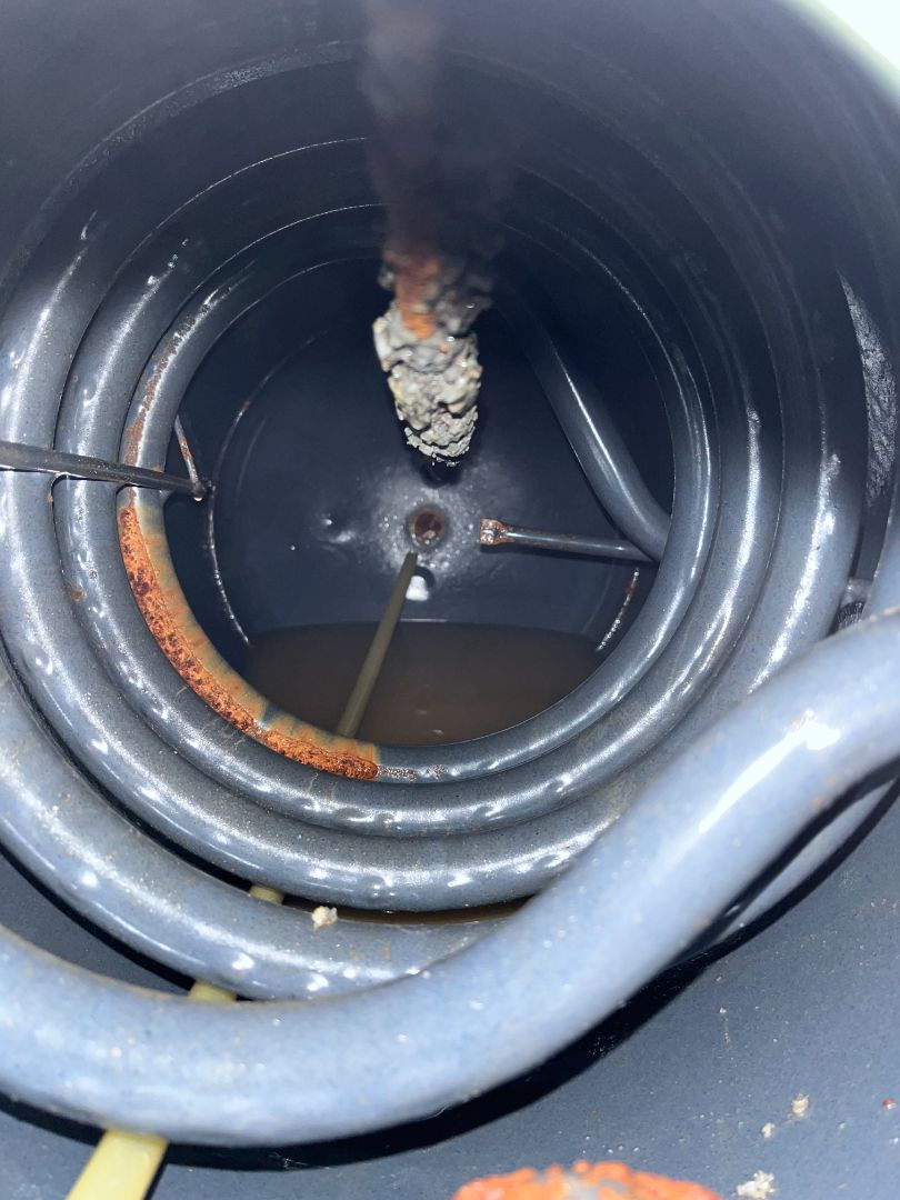

@nic_zo_mna Ten bojler v tom mohol byt dost mozno nevinne. Horcikova anoda vyzaduje nejaku udrzbu a ked za 5 rokov nebol otvoreny, tak tam zrejme ziadna udrzba nebola. Rovnako tak mohol byt zle/nijako uzemneny, co ma na koroziu tiez nezanedbatelny vplyv.
@nic_zo_mna stav zodpoveda udrzbe a starostlivosti. Vo vlastnom zaujme treba bojler aspon raz rocne otvorit a skontrolovat, minimalne kvoli stavu protikoroznej ochrany. Ak anoda funguje zle, treba vymenit za correx MP.

@supiiik @mgx Dakujem velmi pekne za informacie, priznam sa, ze som to nevedel, ze kazdy rok sa ma kontrolovat takymto sposobom. Nevedomost neospravedlnuje, poucenie ma stoji novy bojler plus instalacia a hanba na vlastne triko. Este raz, dakujem za odborne a profesionalne reakcie.

@nic_zo_mna Anoda funguje vzdy, otazka je, ako rychlo ju "zerie". Preto sa odporúča prvá kontrola cca. po roku, lebo zistíš, ako ubúda. Ak je v dobrom stave, nemusí byt ďalšia kontrola o rok ale prakticky podľa potreby. Spomenute "uzemnenie" je kľúčová vec! A kašli na moru a kúp normálne dražice...
@nic_zo_mna bojler som osobne nevidel, ale podla fotiek to nevyzera na okamzitu vymenu. Nepoznam hrubku kovu, ale pripada mi to ako povrchova korozia, mozno by stalo za to vybrusit a nastriekat znovu. Ten spodok je pri bojleroch vzdy problemovy, hlavne v zime tam vznika kondenzat a zacne to hnit. Ale napr. stary Tatramat toto bezproblemov prezil 20 rokov, dnes uz ani nie. Drazice uz tiez nie su to co byvali, minule som nasiel dnuka hned po otvoreni kusky EPS, povrchova uprava smaltovanim bola tiez biedna. Ak domov bojler, idealne stojaci aby bola anoda zhora, netreba vypustat. Ak das Correx MP, ten ti dokonca cinnost signalizuje diodou. Este som ho nevidel pokazeny.

@mgx Milan povrchova korozia? Ved pise, ze tecie...
@kejsix kvapkanie nemusi znamenat poskodenie tlakoveho telesa, tiect to moze prirubou, tesnenim anody, nazhromazdeny kondenzat. Ale netvrdim to 100%, boljer som osobne nevidel. Ale co som videl bojlery podobnej konstrukcie v podobnom stave, boli zachranitelne. Samozrejme, 100% riesenie je vymena. Pri bojleri za 300e nema vyznam investovat do vymeny dielov za 100e s otaznym vysledkom.

@kejsix kvapkanie nemusi znamenat poskodenie tlak…
@mgx Ok, sak asi vidi, odkial tlaci vodu. Kondenzat pri zakrytovanom spodku asi tazko, to by musela byt ina vymena vzduchu potrebnej vlhkosti. Ale suhlasim, ze DZD isli dole s kvalitou, sak to povie kazdy, co s nimi robi. Ale medzi slepymi v danej cenovke jednooky kralom. Niekde som videl nedavno porovnane technicke listy 200L s jednym hadom, tusim ariston a DZD. Ten Ariston vazil polovicu.

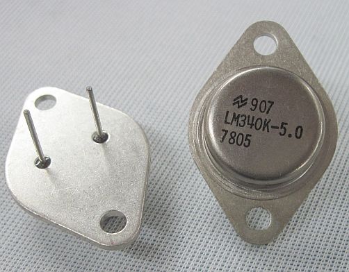

Áno, v dávnej minulosti stála červená LEDka (modre neexistovali) 60 Kčs (cca dnešných 60 Eur). Dnes kúpiš za 1,5 Eur funkčný mikropočítač. Zbytočne rozoberáš starý bojler a porovnávaš. Dnes sa spotrebiče vyrábajú, aby sa pokazilo nejaké kurvítko tesne po záručnej dobe a podľa toho sa treba zariadiť t.j. nekupovať príliš drahé spotrebiče a zistiť si, na aké kurvítka si treba dať pozor.
ak kvapkalo okolo skrutiek a rurky, je mozne,ze doslo k lokalnemu defektu povlaku uz z vyroby.
