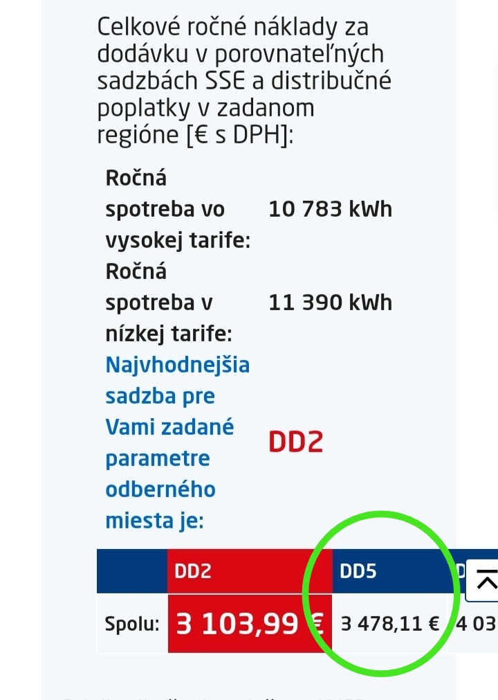

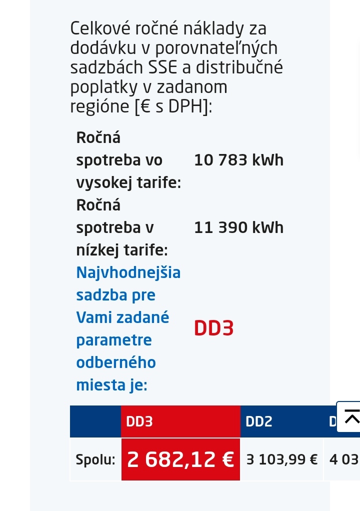

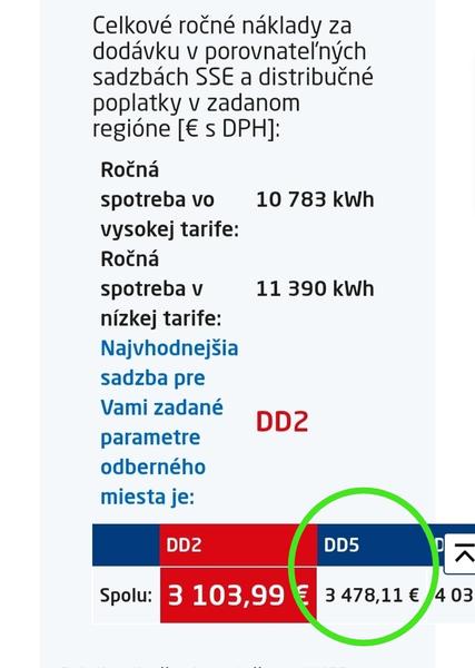

@duzu súhlasím, pre bežného človeka je to neprehľadné. @lucietka85 podľa toho výpočtu je pre Teba stále najvýhodnejšia DD3. Pri súčasnej spotrebe je cena spolu 2682€. DD5, ktorú Ti tu odporúčali ani neponúklo, ale je zobrazená cena spolu vo výške 3478€ na druhej fotke. Zakrúžkovala som to zelenou. Je o 800€ drahšia 😞
@lucietka85 aj pri spotrebe za predošlé obdobie vychádza pre Teba najlacnejšie DD3, potom DD2 a až tak DD5. Kuk fotky.
