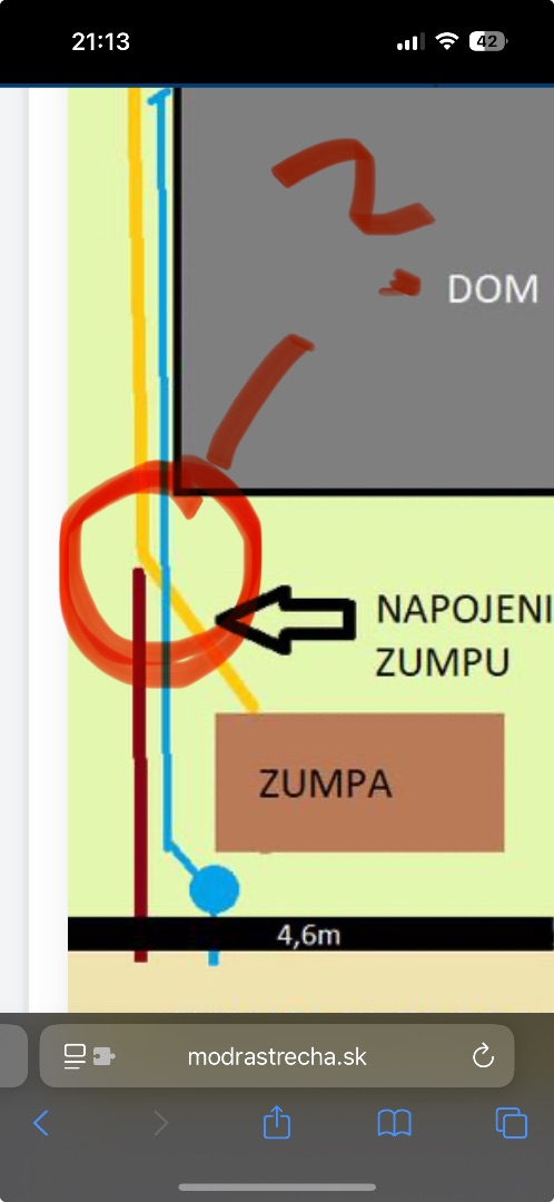

ahojte, tak som si nechal od vás poradiť a spravil som to tak že už kopem pripoj na novu vetvu a nie na ten nešťastny prieraz žumpy ktorý je teraz tak popularny u nas. Narazil som však na jeden problem (3).
potrebujem ako je na foto zakopat aj vodomernu sachtu nech už mam pokoj lebo nebudem par rokov čakať na to kedy sa páni z VVS uračia a padnu im peniaze z neba.
Ide o to že šachta ma klasicky rozmer 1.6x1m a potrebujem ju dať medzi plot a žumpu a zaroven asi využiť vykop a dať tam vedla nej kanalizacnu ruru.
Lenže tym padom vykope hned vedla zakladu plota takmer na sirku 1m jamu. Prípadne viem ist trosku od plota ale len cca 0,5m +-.
Základ som robil pocitivo na 0.8m a sirka cca 40cm. Celý plot aj brana maju spolu 14m a su monolitom. Napadlo ma či to nemože nejaku sadnuť sa zlomiť ak to budem takto na tesno okopavať. Predtym tam kopane nebolo a plot a základ su na bezzasahovej zemine. Z druhej strany je poctivo robena príprava na cestu je tam makadam hutnený vibračným valcom cca na 0,7m.
Potrebujem sa dostať pod základ lebo som dilino nedal nikde prechodku na druhu stranu a tak musim kopať pod zaklad tak či tak.
Mam spraviť jednu dieru aj ked sa mi ťažko bude riesiť rura nechat trocha hliny a zas vykopat na sachtu jamu? alebo kaslat na to a dat to vedla seba a tak spraviť cca 1,3m vykopu vedla plota zo stiepanych tvarnic o výske 1,65m?
neviem sa rozhodnut.
2. problem je ako pripraviť kanalizacnu ruru a vodu na buducu pripojku.
Mám zo vedla sachty dať pod zaklad 120 kanalizacnu ruru a nechat tak alebo napiklad kupit hadicu na vodu s vačsou dlžkou a rovno ju tam prestrčim aby ked pridu vodari tak si ju len potiahnu s dostatočnou rezervou z mojej sachty? pripadne si tam rovno daju nejake koleno?
3. problem je v podstate to iste čo voda ale kanal. Dat tam nejaku 200tvku ruru pod základ a do nej dat až po konec zakladu a do nej dať kanalizačnu? Možem spraviť okrem toho jednu vec že pojdem v spaáde ako od domu a tam si už oni spravia koleno a pojdu do hlbyk za plotm pod cestou? Ide o spadovu kanalizaciu a možno tam bude hlavny odvod asi 2-3m v zemi tak to ako isto netrafim.

@truly jednoznacne daj vod.sachtu, do nej potiahni z domu(z technickej) 32-ku HDPE ruru, v sachte nechaj trcat meter, vodari si potiahnu z ulice svoju ruru a tam to spoja cez vodomer.
Kanalizaciu potiahni tak, aby si vedel ju prerusit pred zumpou a napojit na kanalizaciu.
Myslis ze nemusis sa bat ze nad tym postavis plot, ved ju usad ako sa patri, do piesku a nad tym rozumnu medzeru a potom zaklad plotu.

@truly - technicke podmienky pripojenia si treba nastudovat. Pre teba dolezite okrem ineho
https://www.lvsas.sk/web/user_files/Z...
HRS 1m od hranice pozemku, 10 metrov od hlavnej trasy. toto si treba prejst s miestnymi dodavatelmi, mozno to maju ine
Rozostup voda/kanalizacia minimalne 40cm (preverit miestne), 10cm horizontalne.
Zaklad: mozes vykopat dieru popod zaklad, ale treba mysliet na to, ze ked tam napchas sachtu a obsypes ju, tak potom uz len z druhej strany. Aj to asi len rucne.
Su v podstate 2 moznosti. Prva je urobit HRS na vodu cca 1m od plota, urobit dieru cez zaklad (staci dn 125 z kanalizacnej rury ako chranicku a vyjst na druhej strane plota cca do 1m. miesto si oznacit (smerovo vyskovo). vodari ti potom napchaju ruru a vylezu v tvojej HRS. Kanalizacia rovnako.
Druha moznost je skoncit s kanalizaciou a vodou 1m od plota, zavieckovat, vodu vytiahnut s rezervou hore a pockat na finalne pripojovacie podmienky. mozu sa kludne zmenit.
@mgx myslel som si že uplne staci ak budem len presne pod plotom. Ze ked to pridu vykopat tak v podstate sa len ručne dokope ten zvysok. Ved takych kompliakacii pri zpaajani vody v dedine je milion, nikde neviem aby ludia predpripravoali veci pred 20 rokmi dopredu a tiež sa v podstate vsetko riesi individualne na mieste ci?
Ak by som tu chranicku len nechal tesne vedla sachty popod zaklad plota, tak z vnutornej strany by sa dala vodovodna rura v pohode pretlačiť popod zaklad plota na vzdialenost aku by potrebovali.
Co sa tyka kanalizacie tak v podstate by im tam stacilo nastrčiť koleno a už si to možu formovat ako im bude treba. Mne to pride ako jednoduchsie riesenie.
AKo chapem že ak by som to vytiahol 1m vonku ale to tu nerobil nikto aby to vytahoval takto do cesty ked este sami nevieme kde vlastne budu kopat hlavnu vetvu.

Ja si v mieste prepoja dám Tcko do zeme, ako predpripravu na zvodovu vodu. Volal som do vodární tak povolia nie je problém
@truly - ak to mas dobre spravene, tak nie. Ale staci ze svokra hodi plienku do zachoda a je problem. Radsej bordel z krtka pri plote, ako rovnaky bordel v rozbitej kupelni :)
Ja som to spravil tak, že som dal úplne novú rúru do kanalizácie a žumpu využívam na (neškodný) stavebný odpad, ktorého je pri prestavbe neúrekom a tak aspoň ušetrím za odvoz.
@mgx spravím to tak ze keď budem napájať teda spájať vývod s novou rúrou tak tam dám Tcko. Jednak asi spravím oficiálne zvod do zumpy a zároveň to tam budem vedieť otvoriť a ist 6m do domu a 6m do opačnej strany k obecnej zumpe

Zdravim,
chcem sa opytat, na detail ukoncenia predpripravy napojenia uvazovanej obecnej kanalizacie pri kolene do zumpy. Ukoncenie zaslepkou par cm od kolena tak ako je na obrazku? (dovolil som si pouzit obr. od Trulyho) Ako sa potom tato medzera medzi dvoma potrubiami po vyhodeni kolena prepoji ked obe rury budu napevno v zemi a dlhsi medzikus tam nedostanem?
