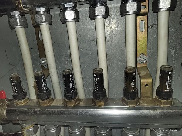

Zdravim menili mi termostat a vysielač,krútili kohútikmy a od vtedy mi výrazne slabšie kúri a ja sa do toho vôbec nevyznám . Neviete čím by to mohlo byť ?? Ďakujem

@jedehuntah vymeň vodu, lebo to je extrém, aká je čierna

@wilson1281 zvládnem to sám či si mám niekoho zavolať ??

@dedo758 mám elektrický kotol na podlahové kúrenie a 2 radiátory v hornej miestnosti a veľmi pomaly ide na tom teplomery čo je na kotly na 60°C ale doteraz bolo všetko v poho

Krútili kohútikmi... a filter vyčistili? Vie to dosť brzdiť prietok vody v kúrení a tým aj distribúciu tepla do radiátorov...

@jedehuntah aspon takto na rychlo skontroluj, otvor naplno vsetky biele
