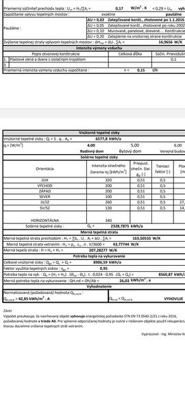

Ahojte, vcera sme stravili nejaky cas u predajcu ohladne ponuky TC Panasonic Aquarea T-cap. Je to cerpadlo, ktore deklaruje, ze si do vonkajsej teploty -15C drzi nominalny vykon. Co je teda unikat asi medzi cerpadla, vychytali akoby hlavnu slabu stranku cerpadla. Len ked je take uzasne, potom preco ho nekupit. Nie je to nejaka buda na zakaznika? V projekte mame vypocitanu stratu 8,3 kWh/m². Teraz sme na zvazeni, ked uz toto cerpadlo, tak ci 9kW alebo 12kW (+kvoli ohrevu vody). Niekto kto to ma viac nastudovane a pripadne si uz presiel vyberom cerpadla? Dakujem

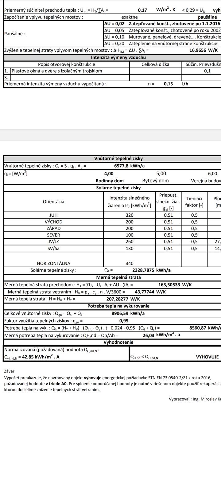

@blacksr 207,283 W/K.. toto je ono? Predajca len pozrel do technickej správy, nahodil dačo do kalkulačky a povedal číslo okolo 8,3.. on sa vyjadril že on by dal 9kW čerpadlo ale že niektorá časť odborníkov zas hovorí že výkon cerpadla by mal byť o cca 2kW vyšší keďže bude aj nahrievat vodu,nielen vykurovať
@elizita nie W/K ale kW = kiloWatt alebo Watt... ale dá sa toho dopočítať tepelná strata, ak 207 vynásobím teplotným rozdielom delta T=33 K (°C) ... čiže TS je 6,8 kW
čiže "sila", akou treba kúriť v mraze -12°C
@elizita Toto je iný výpočet: koľko ročne prekúrite, výpočet potreby tepla na vykurovanie. Tepelná strata je iný výpočet, ale dá sa teda vychádzať z tej mernej straty 207 a vynásobiť ju rozdielom teplot 33 °C. V projekte vykurovania by mala byť TS a výkon TČ uvedené.
Mimochodom, výsledok merná potreba tepla okolo 26 kWk/(m2a) sa dosiahne, ak dáte rekuperáciu, je to dole v poznámke.
