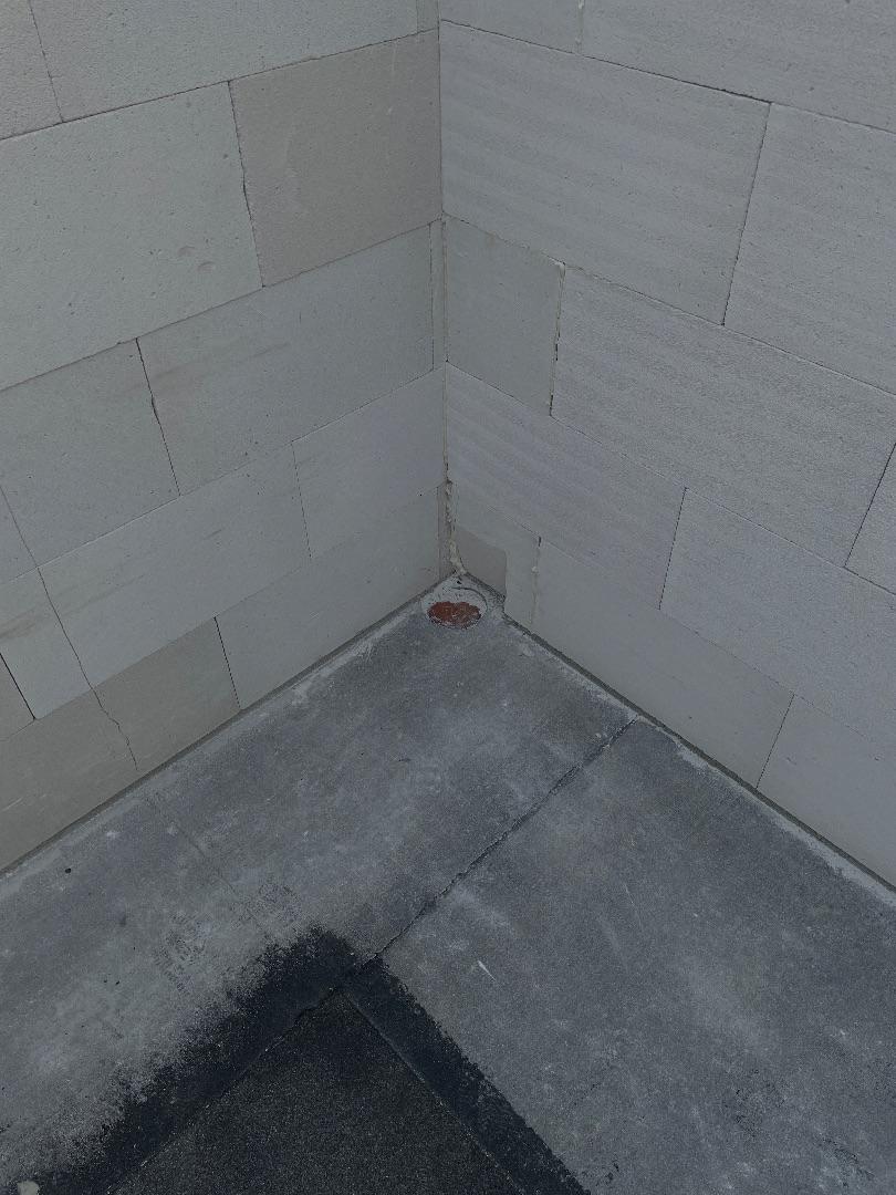

Ahojte, stala sa nám taká vec, že nám dorobili priečky a zistilo sa, ze odpad na malé wc vysiel reálne v spálni hned vedľa steny. Vedla spalne totiz je male wc do ktoreho sa ide zo vstupnej chodby. Mali ste podobný pripd niekto? Je to ok a v ramci 17 cm poteru sa to vyspaduje a zaleje? Lebo teocha sme z toho vykolajení.
Ak das geberit nemas problem ... predsadena stena zakryje
"inšpirácia" :D
v 17cm EPS/poteru to prejde tam kde treba. na druhej strane aj tak bude predstena, takze ani s vyskou problem nie je.
Technicky to nie je problém. Dôležité je dodržať spád, aby to fungovalo bez upchávania.
no podla mna to nie je ziadna katastrofa. pri 17 cm poteri by sa to malo dat bez problemov vyspadovat a zalievka potrubi sa zvykne riesit tak, aby bolo vsetko v norme. hlavne, nech ti chlapi ukazu, ako budu riesit spad, ci bude treba nejaku redukciu alebo koleno, aby voda pekne tiekla. urcite sa nenechaj vykolajit, taketo veci sa casto stavaju pri prerabkach a nie je to nic neobvykle. ak spad bude spravne, tak problem nebude. kludne si nechajte spravit vizualizaciu, ako to bude vyzerat po potere, pomoze vam to kludne spavat 😀
