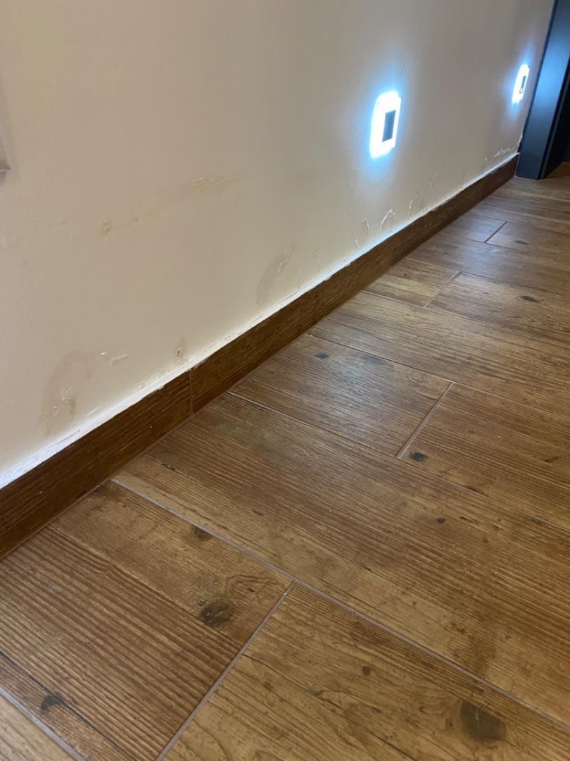

Od podlahy vlhne
Prosim co s tym? Vodne mapy z podlahy.Podlahovka bola skontrolovana- nieje v nej chyba. Tiez sme robili kontrolu pomocou nejakeho pristroja(akoby termovizia-ale na vodu zamerane)- neviem presny nazov- chyby boli zistene zlym vysparovanim v kupelni.. To sme odstranili- vysparovali....no presiel polrok a opat. Kde este moze byt problem? Ide o novostavbu(4rocnu)... itong Dakujem za kazdy postreh

@henky predpokladám, že sa nejedná o obvodové murivo, ale nejaká vnútorná stena.. či? Lebo ak je to obvodové murivo, tak hľadaj chybu vonku.. Zlá hyroizolácia základovej dosky. Ked je vedľa kúpelňa, tak asi nejkaá spára povolila a voda zateká do poteru a vzlína do muriva.. Tiež môže byť problém v odpadovej rúre v stene. Ja som tak našiel po piatich rokoch problém. Zle zasunutá rúra, respektíve pri nasúvaní v spoji som odtlačil gumičku, nenasunula sa na trubku, ale vtlačilo ju dovnútra. Zle som ju namazal. Ťažko sa radí, ked nevieme, čo máš v stene, v podlahe.. Kúrenie, odpad, voda, izolácie, čokoľvek môže spôsobiť daný problém.

@zicher Dakujem. Ano- vnutorna stena... a ako teda mozme hladat chybu?... vsetky potrubia popozerat? tesneni?...pracka, tesnenia vody, odpadov,vana,sprcha a tak?...
@henky Tak-tak.. Čáry-máry-fuk nepomôže..
Co máš na druhej strane za stenou

toto nie je vlhkost zo ZD, je to lokalizovane...

Ak na to naozaj neviete uz nijako prist tak uz len jemne rozburat a ist po vode ked budu na stene najvacsie flaky. Ta voda moze byt aj zhora aj zdola. Kanalizacia aj strecha. Na foto vidim aj ciaru vedla tych svetiel. Nenateka vam voda do alebo okolo el.trubiek niekde odhora ?
