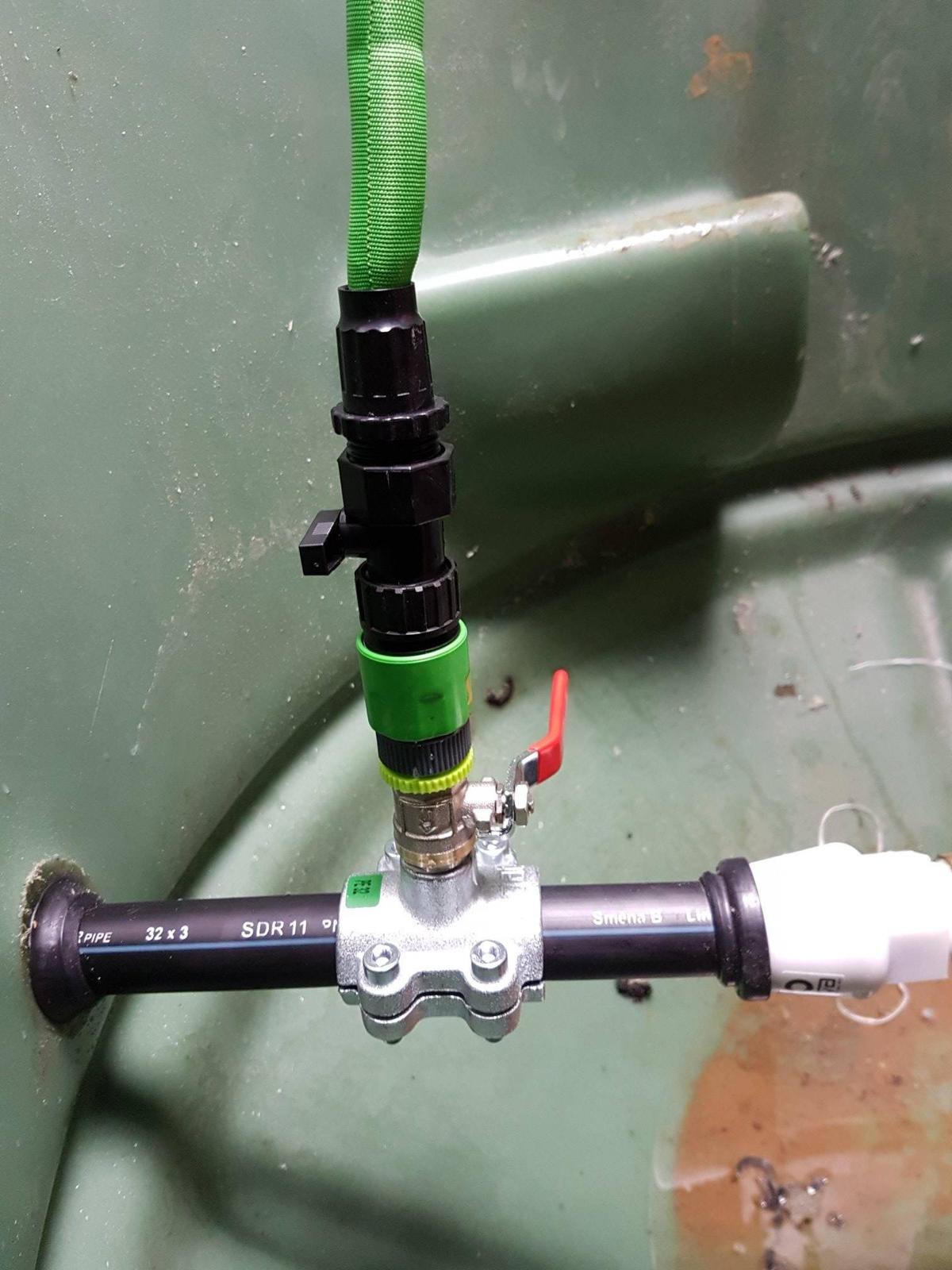

zdravim, chcem vo vodovodnej sachte kde mam este asi 30cm volnej hadice za vodomerom pripojit ventil s rychlo upinakom na zahradnu hadicu - napadlo ma ci sa to neda urobit navrtavacim pasom podobne ako sa pripaja sachta na verejny vodovod, bez toho aby som ruru musel rezat a instalovat tam spojky alebo neviem co.. Nasiel som nejake navrtavacie pasy na 32 HD PR ale vesetko urcene na zavlahove systemi (siet tvorena z vodovodnych hadic HD PR) - neviem ci su plastove alebo z cho su pridu mi take slabe priklad: ( http://www.vinarskeveci.sk/pe-spojky/... ) , ale nenasiel som klasicke kovove (liatinove) na 32 hadicu vsetko iba na velke priemeri potrubi ( https://www.google.sk/search?q=navrta... ) -preto neviem ci je to mozne. Diky
@pby je to GEBO spojka napr. http://www.a-top.cz/k_1GEB2_gebo-spoj...

@megdesign prave tonto sposob co opisujes mi pride komplikovany.. naco rezat, robit dalsie spoje atd.. ? Ved zoberiem tu spojku prilozim na ruru urobim dieru a napoijim iba ventil s koncovkou pre zahr. hadicu, nic nerozpajam, je to rychlejsie
@jan45 super, presne to hladam, nasiel som rozne firmy co to maju v ponuke ale vsetky iba na siroke verejne rozvody rur. Diky -este by som sa opytal aky vypustny otvor je vhodnejsi 1/2 alebo 3/4 a nasledne pripojenie ventilu a koncovky na hadicu

@megdesign tak si myslim ze bezpecnejsi spoj navrtanim ako rozrezanim a dopajanim.. a aj menej pracny.. ked si predstavim ze by som musel ruru v sachte prerezat potom napajat oba konce na Tcko atd.. Takto iba napojim svorky doriahnem srkutky urobim dieru nic nieje rozretane a pohoda
@pby to záleží akú dlhú prípojku (hadicu)budete mať a aký je tlak v potrubí. Ak je tlak dostatočný, stačí pol cóla (20 mm hadica) ak malý, treba hrubšiu.
@jan45 diky, malo by tam byt dost tlaku je to na hlavnom privode do domu v sachte, uz to mam aj zaloze a vyskusane na 20m hadici 1/2 a pohodove je to cele, diky za tip na tu GEBO navrtaciu svorku je to super vec presne to som hladal (ty ktori by sa po niecom takom pozerali - ta gebo odbocka je v 2 vyhotoveniach na plastvu ruru a na ocelovu (rozdiel v tesneniach pozor na to)

@jan45 Pane, Vy ste Borec. Odbornik, ktory tu toto forum robi lepsim. Dakujem za inspiraciu. Nemusim nahanat vodara, ktory toto nedokaze a/alebo neche urobit. Uz chapem preco - cesta na miesto by ho stala 10 nasobne viac casu ako samotna instalacia. @pby Taktiez dik za foto
