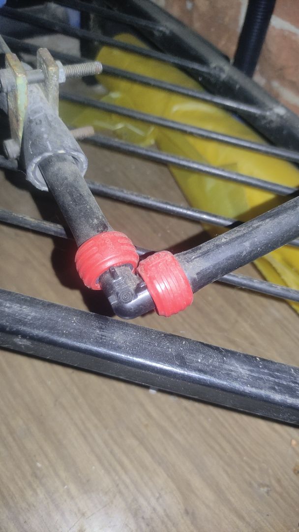

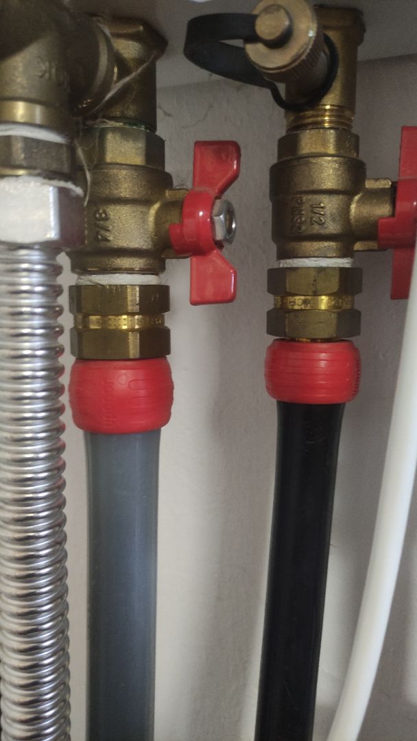

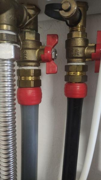

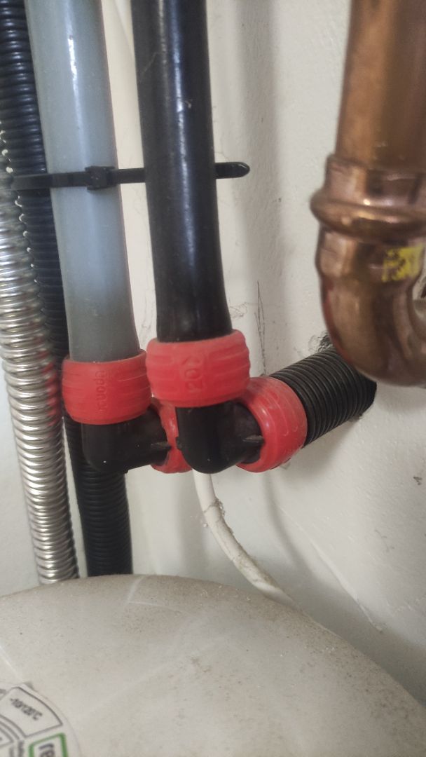

Dobrý deň idem robiť rekonstrukciu kupelne a pridavat ďalšie rozvody vody a kurenia v dome. Všetky rozvody SV, TUV a kúrenia sú robené systemom ako na fotkách. Je to nejaky system kde sa trubka mechanicky roztiahne a spojí bez lepenia a lisovania. Ja sa potrebujem sa na tento okruh vody napojiť systémom PPR a dalej robiť lepené plastové trubky. Kurenie ďalej pokračovať skrutkovanymi spojmi. Môj problém je čím sa mám na tento system napojit keď tieto trubky prerežem, existuje nejaka prechodka z tohto na PPR alebo prechod z tohto na závit. Dakujem vopred za radu.

@tomaskovacovic toto vyzera ako hepworth system
Podla mna to budu nejake ldpe rurky tie cierne... Tak by som siel na nu nejakym zvernym spojom, napr: https://www.aquamatshop.sk/PE-Koleno-... inak toto je instalacia na slovensku?

To je uponor. Je to na tych červených kruzkoch napisane. Najst niekoho kto ma na to lisovacku a chodi vasim smerom.

@mibrez aha tak je to pexa, tam sa da pouzit aj zverne srobenie s eurokonusom bez potreby toho naradia... A pripojit dalej kam treba, napr. na prechodku s ek a na to uz napojit hocico...
