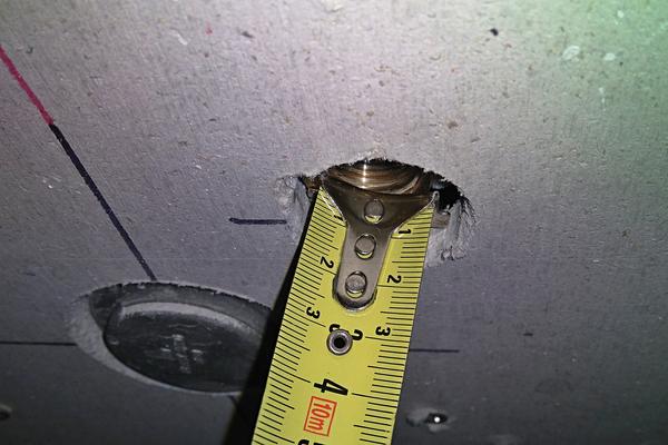

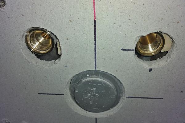

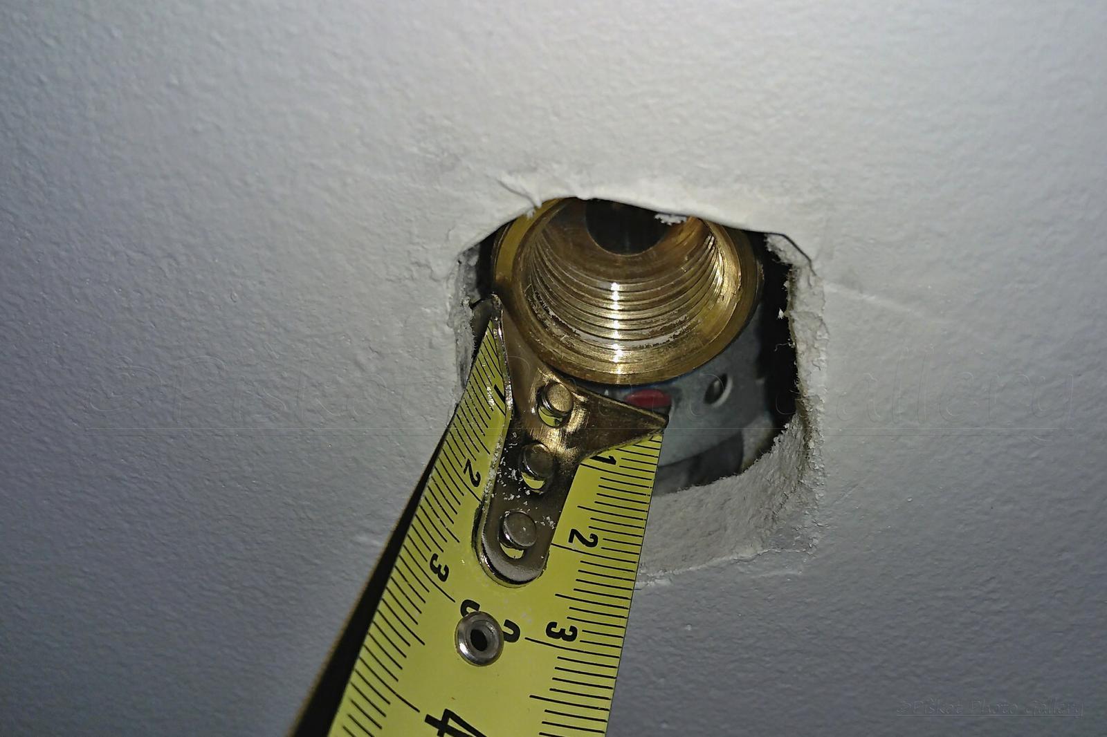

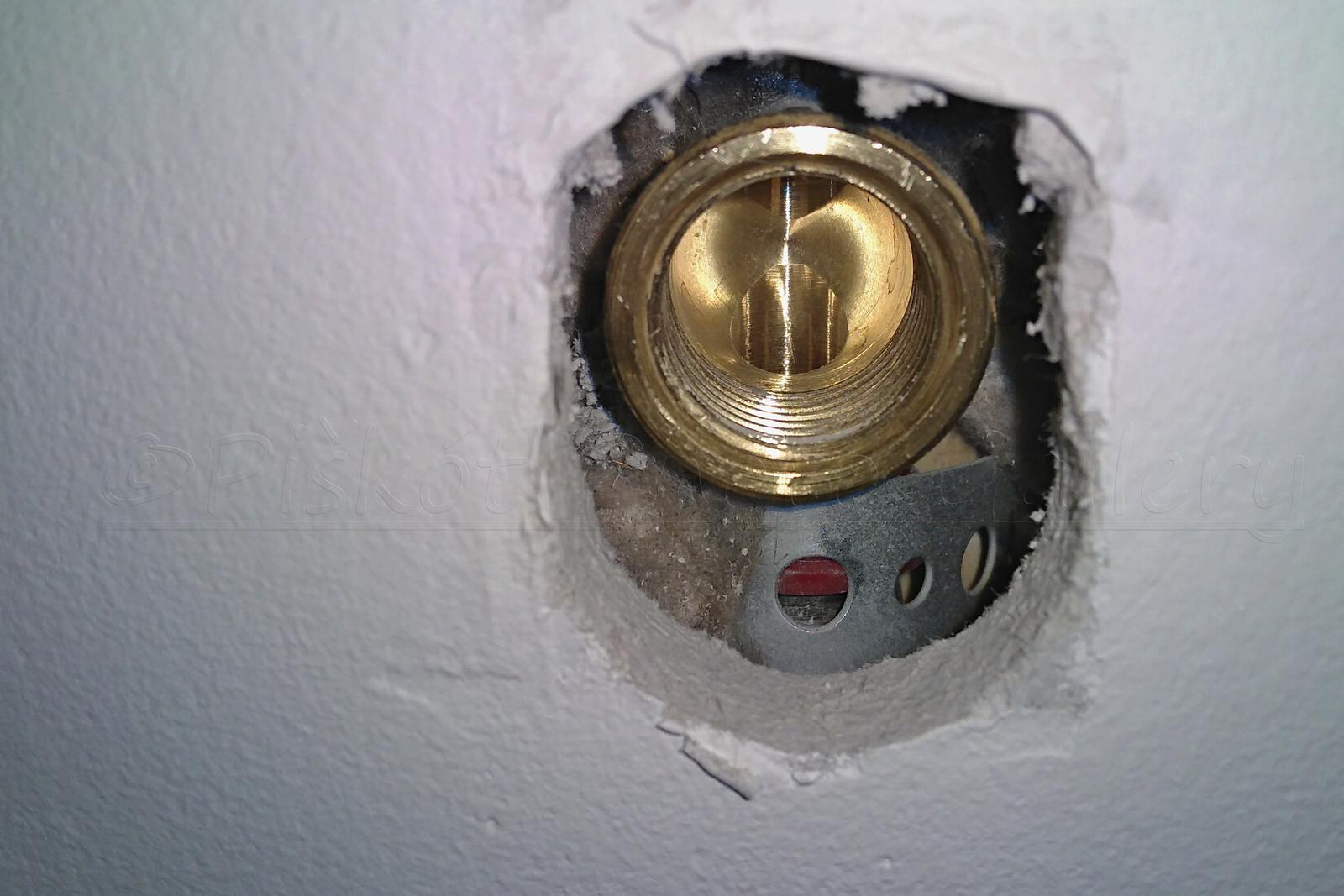

Nájde sa tu inštalatér, ktorý mi povie svoj názor na takto ˝skvelo odvedenú prácu˝ ? Potrebujem vedieť názor odborníka, či je to v poriadku pred ďalšími prácami, obklady a podobne . Ďakujem

musí to byť ťažké, byť neustále v neistote po každej práci, čo je vykonaná... Je to dobre? bude to dobre? nebude na to nadávať nadväzujúci majster? ďakujeme ti, že nám nedávaš na schválenie fotky každej takej etapy. Toto je spravené normálne. prečo máš podozrenie, že to nie je OK? že sú otvory väčšie ako kolená za tým? že sú zapustené? keby si sa na to spýtal majstra, ktorý to robil, tak by to bolo pod tvoju úroveň, že? Keby to robil všetko jeden majster - ktorý by pokračoval ďalej s obkladmi, tak by to spravil možno trošku inak. A možno práve naopak, vedel by, že si to po sebe zapraví sám, tak by to veľmi neriešil.

Nie nieje to v poriadku,neviem či tí to zakryjú krytky na batériách,diery sú veľké, hĺbka nezáleží,ale excentrický dieru nezakryjes a aby boli nástenky dobre zafixované (zasadrovane) pena nie..
@daralbajda ale ved to vyzera ako privod vody napr. do umyvadla, mas tam aj odtok - vobec ho nemusi trapit ci krytky nieco zakryju, alebo nezakryju ... ved tam predtym bude mat nejaku skrinku na 90%
Zle to je. Ale len preto, že to nie je zazátkované... ;-) Ak je to pod tým SDK poriadne uchytené, tak sa báť netreba.
Príliš veľký otvor sa prekryje obkladom, závisí ako kvalitne to urobí obkladač. Zapustenie nie je problém.
ja som mal vacsie diery a krivsie na obkladu, rozety to zakryli, toto je len privod v skrinke ...kolena sa v roznych dlzkach nepredavaju ...treba tam nechat miesto iba na predlzovak a hotovo to ze jedna diera mu nevysla uplne ...niekedy sa to dost blbo presne robi ...a ked ide aj tak obklad nato este ...
@atak77 no len obkladač obyčajne vyreže diery také aké má podtym...
ďakujem za pripomienky ...nie, nešlo mi o veľkosť dier, ale o to zapustenie...miestami je až za Fermacellom a keď mi tam začne slziť voda medzi predlžovákom a kolenom, tak nemám šancu to zistiť až keď bude neskoro ...a toho sa dosť obávam
@shadowmilan - vyzera ze to ma Pex fittingy, tam ma ulne bezne vyrobca v ponuke dva typy nasteniek, kratsiu a dlhsiu. Viem napriklad ze Unidelta aj General fittings maju 34mm a 54mm nastenku a pri ostatnych vyrobcoch to bude asi tiez podobne.
@daralbajda tak v tom pripade mu treba povedat ked si to nevie sam domysliet, nevidim dovod preco by obkladac kopiroval dieru pod, zobere vykruzovak takej velkosti a bude sa snazit trafit na stred trubky :)
@piskotrene ziaden stres, je to uplne ok, ja mam v dome presne 62 vyvodov vody a najmenej na 20 som pouzil nejake predlzenie, hlavne z dovodu, ze niekde sa robila ina hrubka omietky, resp namiesto obkladu sme davali na stenu hrubsiu dlazbu. Staci vam k tomu spravne predlzenie, pilovy platok, konope, fermez a urobite si take ukoncenie, ako lusk :)
Je to v poriadku tak to má byť.
