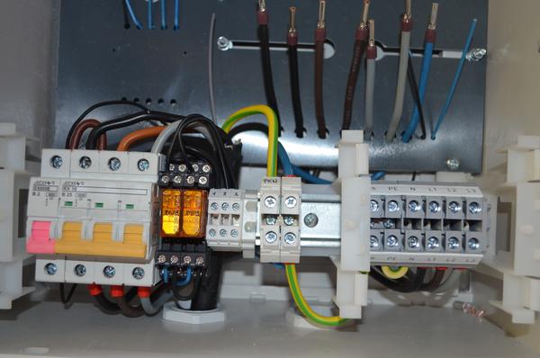

Ahoj chcel by som sa opýtať na čo slúži ten ružový istič..

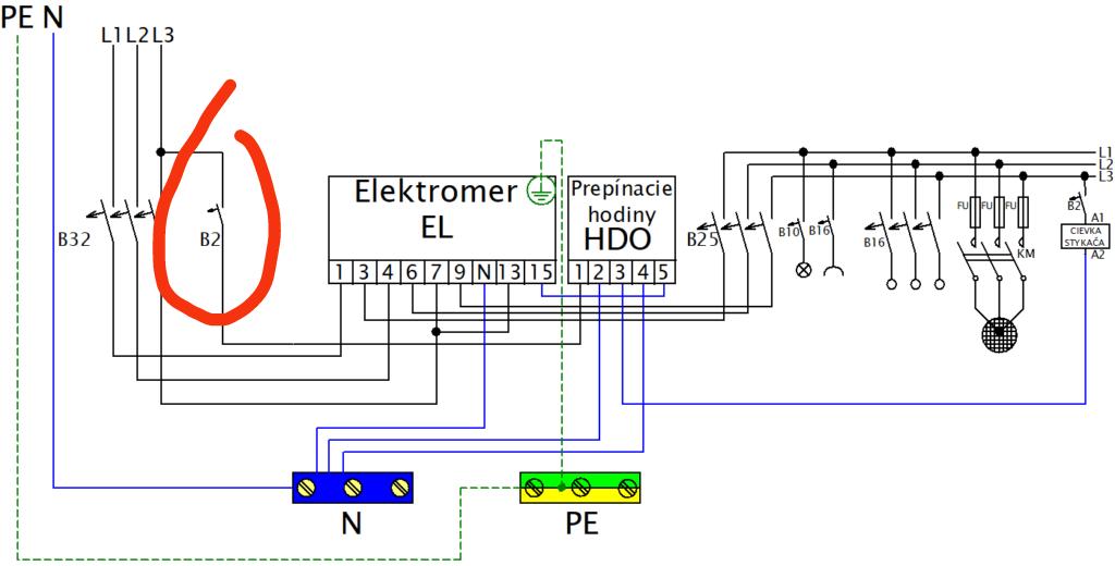

@miki10 "nočný prúd" alias NT/VT. Napájanie HDO...

@megdesign pokiaľ som mal zvlášť HDO bol napájaný s malého ističa plombovaný ešte pred elektromerom, teraz je už ako súčasť IMS schému som pozrel až teraz tiež je tak
akurát tam nevidím plombu ak je zvášť ide ho vyradiť a máš stále len NT, stačí vypnúť poistku ak je neplombovaná , nepôjde len tá fáza, teraz to už nejde nešiel by ani IMS
@duzu pokiaľ správne vidím, nieje tam osadený elektromer, čiže nič nemusí byť plombované...
@megdesign ak to nebude plombované ide to obísť asi to ale mnohí nevedia, stačí to odpojiť v čase NT a do VT neprepne, musí to byť pred EM ináč by neprepínal počítadlá
@duzu bože nemotaj tu... Je to fotka rozvádzača, keď ho kúpiš a osadíš. Krycie plasty ani elektromer tam niesú. Samozrejme, keď príde distribúcia a osadí elektromer, nahodí plasty a stranu kde je hlavný istič (aj ten B2A) zaplombuje... A jasné. Istič pre HDO je zapojený pred elektromer. Tá fotka je z tohoto vlákna mimochodom... http://www.modrastrecha.sk/forum/elek...
