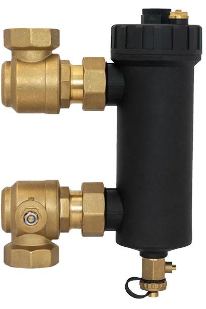

na kotlovom uzatvorenom okruhu mam anuloid s otvormi 5/4" a chcem tam primontovat magneticky filter s pripojkami 5/4". kedze oba prvky su 5/4" tak som premyslala ze ich pripojim jeden k druhemu. filter by samozrejme isiel na spiatocku len neviem ci je lepsie dat filter medzi kotol a anuloid? alebo medzi anuloid a rozdelovac? kedze niekde som sa docitala ze pre spravne fungovanie anuloidu je potrebne zabezpecit laminarne prudenie tym ze vsetky privody a odvody z anuloidu by mali byt rovne minimalne jeden meter. filter vsak ma 4x 90° kolena co s urcitostou zabije akekolvek laminarne prudenie
@emm_a_nuella veď namontuj iný filter bez zbytočných kolien
@emm_a_nuella musí to byť veľký objekt, keď potebujete anuloid, ešte häčší pri filtri 5/4", a ten môže byť kdekoľvek na spiatočke . Dovolím si vyjadriť názor, že účinok anuloidu je dostaočný aj pri zmene laminárneho prúdenia. V anuloide tiež nie je laminárne prúdenie.
