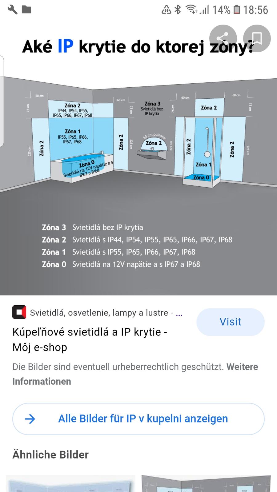

Ahojte ake su vhodne bodove podhladove svietidla do kupelne ? moze byt ip 44? kde ste kupovali? a podomietkovy sprchovy set kludi kde ste kupovali? dakujem

IP 44 môže byť, všetku samitu som kupoval v Rakúsku, o dosť lacnejšie.

Zalezi aj ako daleko budu svetla od zdroja vody.

Na strop ti voda striekať predsa nebude, tak načo si stým lámať hlavu. Stačia normálne, ako do iných miestnosti.
