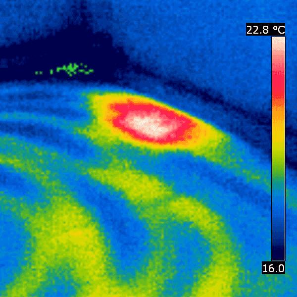

Prosim Vas, ako zistit ktora rurka v podlahovom vykurovani je poskodena? Mame uz oblozenu kupelnu. Pri spusteni kurenia zistili, ze v jednom okruhu je diera. Vieme ktory okruh to je, len by som rada nejako zistila v ktorom mieste to je, aby sme nemuseli znicit celu kupelku, iba najst miesto, vysekat a opravit. Mate prosim nejaky napad?
@lenkarysankova to by aj mňa zaujímalo, mam ten istý problém ale na zimnej záhrade. Ja mam 3 okruhy na podlahe, každý som samostatné natlakoval a nechal cez noc. Tam kde je dierka klesol tlak. To som výtlkov d
Takto som našiel okruh v ktorom je dierka ale ako nájsť presne to miesto pod ktorou dlažbou sa ta diera nachadza? To som ešte nezistil. Mne podladlahovka cez zimu zamrzla no len dúfam ze nebudem musieť sekal celú podlahu 27m2 😞
zdravim, da sa to, odporucam vam napr. pipecontrol.
Zväčša sa pri úniku tvorí kruhovita mapa s centrom na miesto úniku. To že je obložené neznamená,že spodná vlhkosť sa neprejaví aj na povrchu. Vlhká špárovačka má mierne sýtejšie farbu. Treba ale pamätať na to, že miesto úniku nemusí byť nutne v tej kúpeľni, ale môže to byť aj medzi kúpeľňou a rozdeľovačom.
@lenkarysankova je ešte jedna firma (tuším aj tu na fóre) a oni tlakujú potrubie plynom a potom hľadajú s detektorom únik. Občas to ale nevie prejsť cez tú skladbu. Vtedy iba potvrdili únik a na upresnenie mali fonendoskop a počúvali kde je počuť unikanie vzduchu. Možno by sa to dalo zistiť ešte termokamerou - nechať vychladnúť podlahu a potom tam pustiť teplú vodu. Ale teda firma je asi na to najlepšia a vedia rovno aj vysušiť, ak by bola voda v skladbe podlahy. Možno robia aj celé opravy
Termokamerou to vieš zistiť. Keď zapneš zdroj tepla nech hreje vodu vo vykurovacom systéme. Vtedy je vidieť keď sa nahrievajú rúrky pod povrchom a v mieste úniku bude vidno flek.
tak nejako
@toky1 ano, dakujem velmi pekne. Toto ma uz napadlo, problem je, ze kotol sa automaticky vypne hned ako mu zacne klesat tlak. Takze zrejme nestihne zohriat rury, takze sa mi ta “mlacka” s teplou vodou nestihne spravit
@lenkarysankova tak nechajte trosku pusteny kohutik na doplnanie vody...
Dakujem za odpovede! Tak v pondelok ideme skusat s termokamerou. Drzte palce, dam vediet ako sme dopadli
Ahojte! Tak kríza zažehnaná, dali sme na rady a termokamerou sme na centimeter presne našli miesto, kde bola poškodená rúra. Kúrenie už funguje, zima môže začať. Ešte raz ďakujem! Pekný večer
@lubobalascak určite si požičajte termokameru, nalejte teplú vodu do okruhu a krásne Vám to ukáže presné miesto
