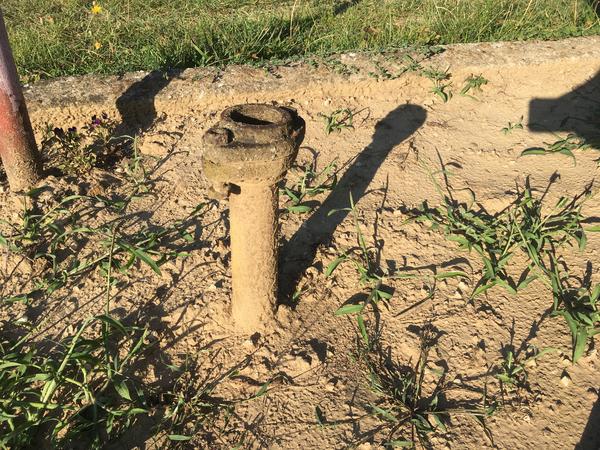

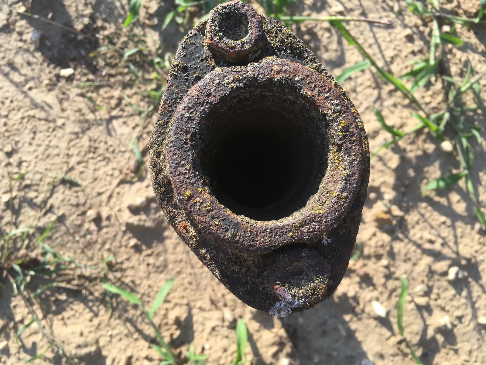

Ahoj. Kúpili sme dom a na záhrade trčí takáto trubka, vid. foto. Majiteľ hovoril že tam robili dávno studňu, ale nakoniec ju nikdy nevyužívali. Je podľa vás, ktorí sa v tejto problematike vyznáte, možné sprevádzkovať tuto "asi" studňu? Pri pohľade do rurky je voda vidieť takmer zarovno so zemou. Aký typ čerpadla by sa k tomu mohol pripojiť? Pripadne otestovať nejakým ručným čerpadlom? Ďakujem za radu.
Vyzera to, ze by sa tam dala primontovat klasicka rucna pumpa.
@pietro1785 vyzera to na narazanu studnu..
@pietro1785 Ano mala by byt. Prve je treba zmerat hlbku. Na spagat daj kamen a posli to dolu ;-) Podla priemeru a hlbky pozicat cerpadlo alebo priamo zavolat studniarov na precistenie studne.
pravdepodobne to bude narazana studna, ale ak sa nepouzivala, tak bude tak zabordelovana ze bude asi nepouzitelna,
pozicaj si rucnu pumpu a skus ju sprevadzkovat. Je to narazana studna, ci je funkcna tazko povedat. ten trik s tym spagatom predtym urcite vyskusaj :-)
Ked uz ju mas na pozemku tak ju sprevadzkuj aj za cenu nejakých investicii (precistenie a pod). Ked uz z nej pit nebudete ani bazen nenaplnite, voda na polievanie a do miesacky bude dobra. Do narazanych studni sa daju kupit ponorne cerpadla, ale pre zaciatok asi len pozicat
@zita19 ..no neviem či do tejto rúry vojde nejaké ponorné čerpadlo, lebo vyzerá že trubka je asi 5/4"--6/4" a do nej aké čerpadlo?? ;-) Len tak, že na ňu ručné čerpadlo a zaliať a vyskúšať čerpať...neskôr ak pôjde voda nasadiť motorové čerpadlo... :-)
@technik007 to su take tenke rurky? No podla buriny okolo mi to doslo vacsie :-S

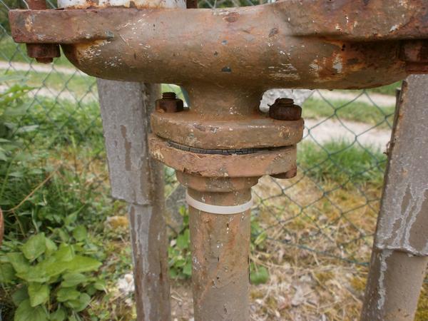

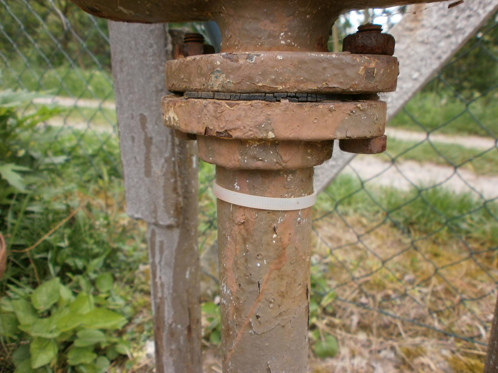

@zita19 V prílohe Ti posielam ako to mám ja na záhrade a tie trubky nie sú o nič hrubšie ako mám ja..na tej trubke mám klasické dvojpiestové ručné čerpadlo... ;-)
@zita19 Mne aj keď neúspešne narážali studňu neboli väčšie priemery,pretože na narážanú trubku nedostaneš dovnútra čerpadlo /jedine motorček ostrekovača z auta :-D :-D / čerpadlo sa montuje po prečistení vody na trubku, nareže závit, potom sa namontuje presne taká príruba ako mám ja a na ňu potom čerpadlo ;-)
Ked je voda zarovno zo zemou je plna rura bordelu treba ram roxor strcit postuchat potom hadicu s vodou dobre preplachnut. Ked sa bude voda stracat smerom dolu je jasne ze je cista ... otazka je ci dolu voda.
