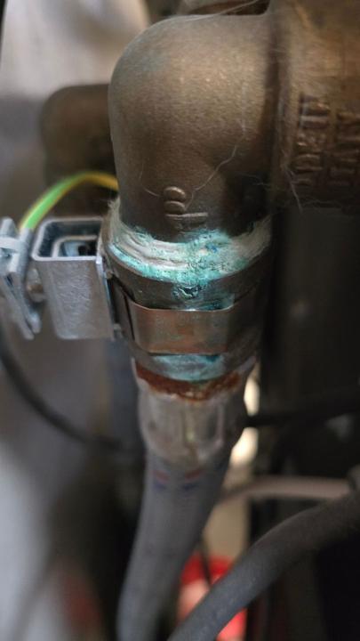

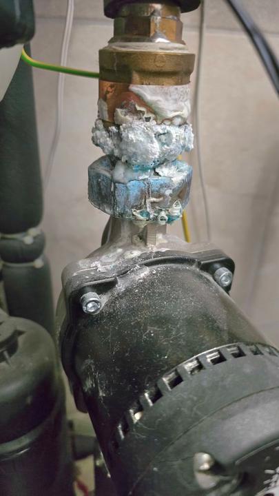

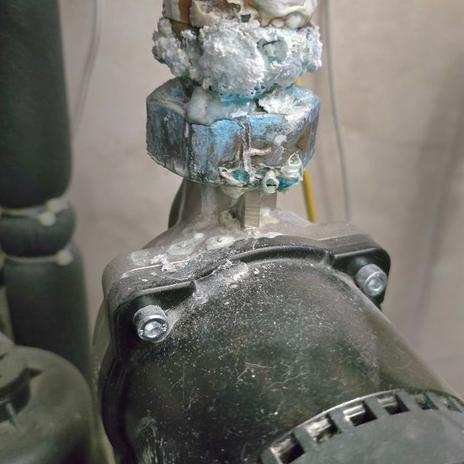

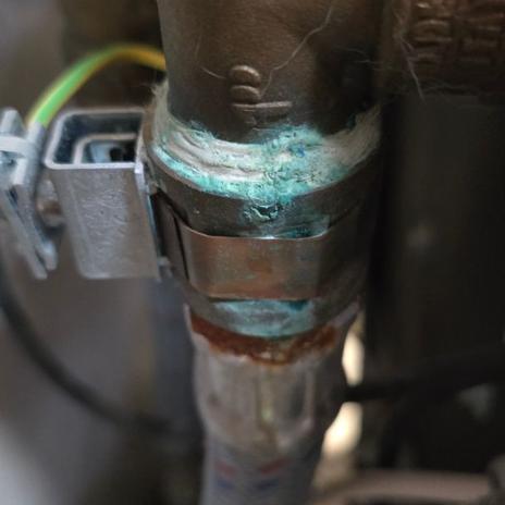

Ahojte. Ma niekto problém na rozvode vody,že sa mu na kazdom spoji tvorí "vykvet" a mosadzné fitingi (akéhokoľvek vyrobcu) sa po krátkej dobe lámu a sú ako keby "prehrdzavene"? Rozvod po dome mam pex-al-pex, v technickej som mal tiež + mosadzné fitingi (ventily,školenia,prechodky,...). Tie som z veľkej časti nahradil už PPR (tie sú z plastu a drzia). Niektoré sa však vymeniť nedajú. Mam všetky kovové casti pospájané a územného na ekvipotencialnu svorkovnicu (koly bludivym prudom).

@marcel714 A nemáš náhodou priame spojenia hliník - mosadz ? Hliník nesmie ísť napriamo do ničoho, čo obsahuje meď.
@marcel714 A nemáš náhodou priame spojenia hliník…
@petersd Nie,nemám.
@marcel714 problem je v rozvodoch TUV (tepla voda ci aj studena voda) alebo aj v kureni? Region/dedina? Susedia maju rovnaky problem ci len ty? Pre rozvody BY SA MALI pouzivat tvarovky odolne voci vyplavovaniu zinku, ale ci si take pouzil je otazne. Doma som mal asi 2 ventily HERZ odolne voci vyplaveniu zinku s plastovym uzaverom a teplomerom, a tiez mali vykvet na spoji - vyrobna vada. Po vymene za inu seriu bez problemu.

@mgx Problem je na rozvode vody všeobecne (tepla/studena) Jedna sa o Veľký Grob okres GA.Vodu mame z obecného vodovodu.Obec ma vlastnú studňu a mechanickú úpravu vody.Uz nám odišiel dokonca raz aj gulovy ventil na hlavnom prírode (pred hodinami) Susedia co viem tak majú obdobne problémy.Povacsine však majú jednoduchšie rozvody ako mam ja (jedna vetva), ja mam rozvádzač vody (kuchyňa,kupelne,TUV,...)
@marcel714 s podobnym problemom som sa este nestretol, a to pritom v Tatrach su vodovody s vodou na urovni destilovanej bez zavaznych problemov 50 a viac rocne. Napr. Vysne Hagy - vodovod od roku 1936 bez problemov "hladnej vody". Skus napisat na TZB STU BA (jana.perackova@stuba.sk), ktora pisala nejake prace na danu temu cca pred 15timi rokmi. Ak sa neozve, napis, mozem sa pohrabat v starych archivoch (myslim ze to digitalizovane este nemam). Dalsi, co sa zaoberal danymi temami bol ing. Zdenek Zabicka z Brna - mozno najdes nejake clanky. Lacna verzia je vymenit rozvody za plast, dlha je bojovat za sulad parametrov vodovodu s EN 12502, ale je to na dlhe lakte a treba znalecke posudky.

@mgx Super,ďakujem pekne za odporúčanie.Ano,ja som sa tiež dopracoval k výmene za PPR co bolo možné.Niektore veci sa však nedajú.Pridal by som aj foto,ale nejak sa mi nedajú pridávať.
