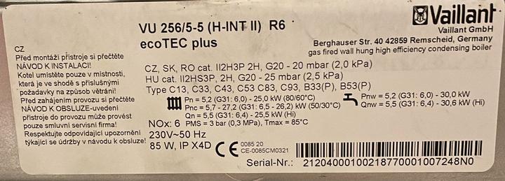

@mduro19 Neviem, ake tam mas cerpadlo. @kejsix wilo, kotol je vaillant ecotec plusOdpoveď na príspevok od mduro19:
@kejsix wilo, kotol je vaillant ecotec plus @mduro19 Ok, ale model. Či kotol sníma aj otáčky čerpadla, alebo ho "len" riadi.
