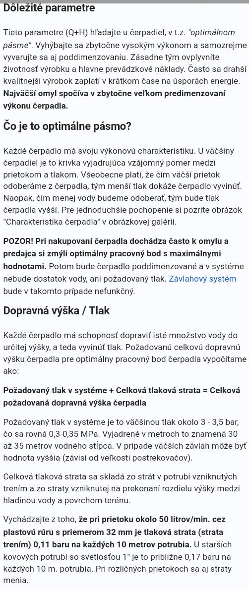

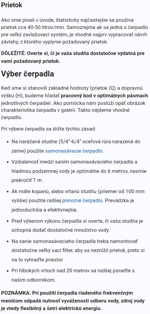

@kajo873 :)..no coment,nema vodu..to by sa cerpadlo zadrelo okamzite..ja som nepouzival ponorku na odpustenie 10l vody cez kohutik s prietokom 10l /min..ak ano,obcas,tak to by som pocul,spinanie a vypinanie cerpadla kazdych 5 sek.napr..a ako vravim,kontroloval som mnozstvo vzduchu v nadobe tak ze,ked medzi zopnutim a vypnutim odtieklo len 10l vody tak som dofukal kompresorom nadobu aby odtieklo min 50l(0.2baru pod spinacim tlakom)..kazde 2 tyzdne som dofukoval,tak to vychadzalo..takze to nebolo sposobene tym ze by sa zapinalo a vypinalo cerpadlo castejsie..ja mam silne cerpadlo(mimochodom s dovolenym zopnutim 20x/hod) aby som nemusel mat na 200m2 travnik 2-3 vetvy ale len jednu..ale ako som pisal v tomto chate predtym,treba davat pozor na silne cerpadla,netreba rozmyslat sposobom ze daj silne a budes mat rezervu vo vykone..tod vse na tuto temu..treba si precitat aj odborne clanky k tomu ake cerpadlo je vhodne do akej studni a zostave..
Pre info prikladam clanok,kde po precitani hned prvych riadkov je jasne ako to myslim:
