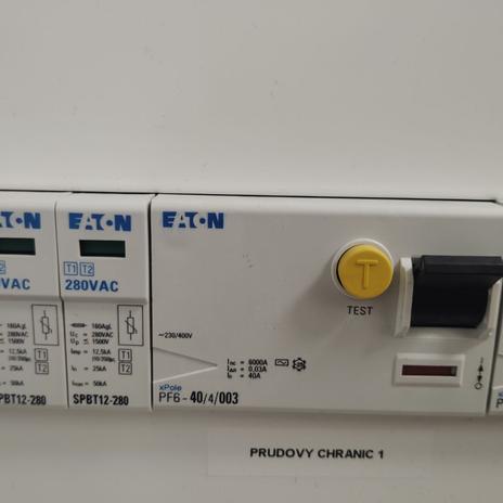

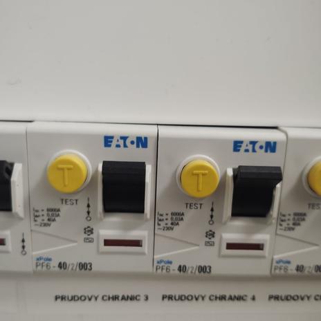

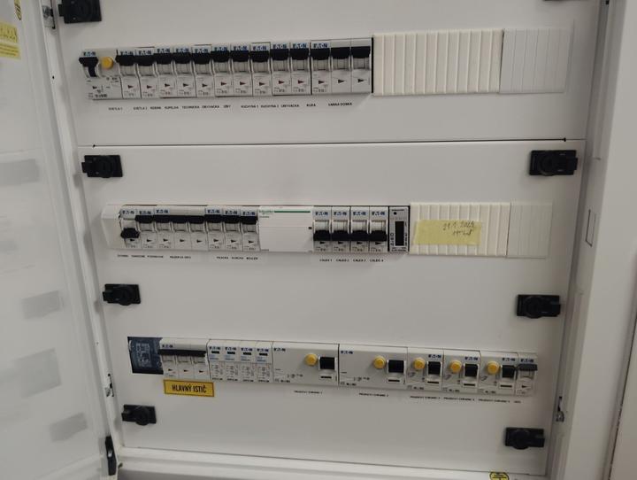

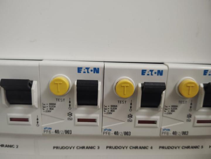

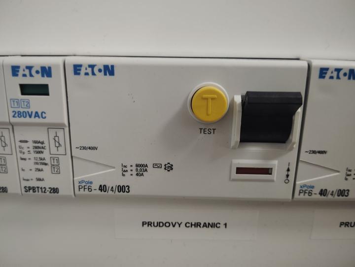

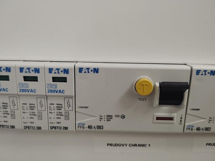

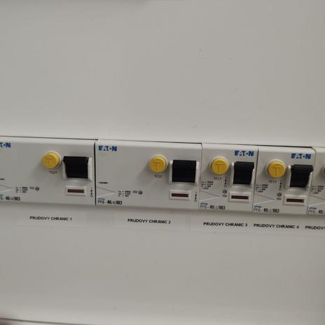

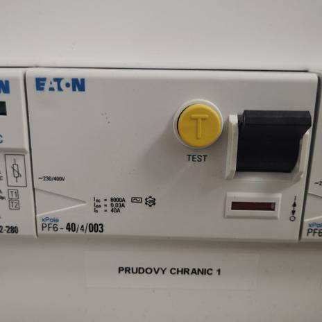

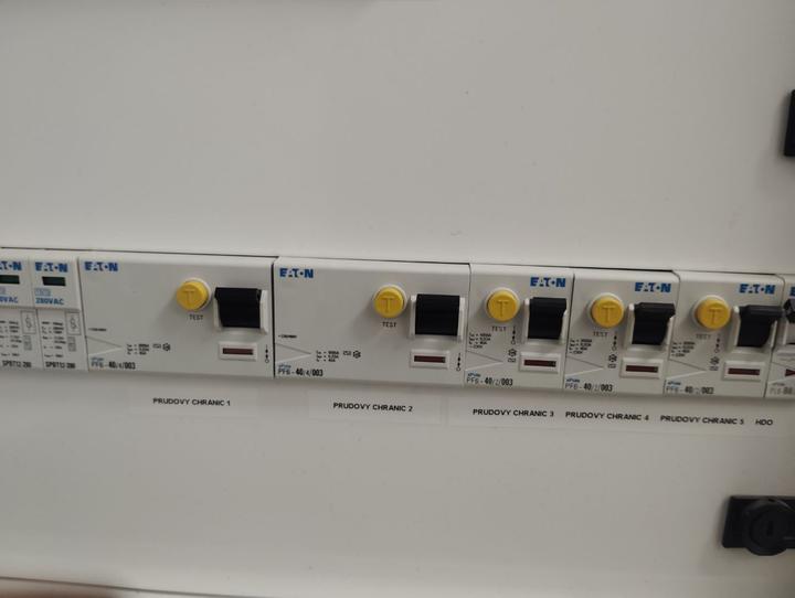

@mgx pozdravujem V priebehu 2-3 týždňov mi idú montovať fve. Som v tom úplný laik, hlavne v správnosti zapojenia.Tak vôbec neviem , už keď to namontujú čo je dobre a čo zle.pri obhliadke môjho domu a elektro skrine, hneď pána zaujali moje prúdové chrániče. Posielam foto. Na čo si dať pozor,na čo sa pýtať, atď.atd Montovať budú 8kw, menič Solinteg mht-10k-25 Je niečo čo si mám od firmy zistiť ešte pred realizáciou? Hlavne ma trápia tie prúdové chrániče. Je tu toho podpísaného veľa,a každý si háji to svoje Môžem poprosiť o nejaké rady
@joma3333 spravne otazky, ale ako sa hovori "na nespravnom hrobe" spravnost zapojenia definuje projekt a revizia, takze toto si preberte s tym, kto projekt k FVE dodava a kto to bude revidovat. Dolezite si prejst nielen projekt FVE, ale aj sposob, akym bude pripojenie k riesene a ako je riesena ochrana v zmysle STN 62305. Nebudem to rozpisovat, je k tomu kopec odbornych clankov, napr. https://www.asb.sk/stavebnictvo/techn... chranice mate OK >>> znacka je jedna z tych "Lepsich". Skocte sa pozriet na nejake realizacie firmy a uvidite "kvalitu" ktoru dostanete.

@joma3333 instalovane mate chranice typu AC ktore reaguju len na peknu sinusovku a uz pulzujuca zlozka ho moze znefunkcnit. Striedave naptie sa v striedaci vyraba polovodicmi (rozkmitanim jednosmerneho napatia) a takisto kazdy 24V zdroj ovplyvnuje sinusovi priebeh a preto je chranic typu A lepsi ako AC. Dalsia vec je ze ci sa nemoze stat ze by striedac tlacil so siete jednosmerne napatie. Norma STN 33 2000-7-712 hovori ze v pripade ak striedac nema zabezpecene aspon jednoduche oddelenie AC od DC musi byt pouzity FVE chranic typu B. Pri B chranicoch je ale problem cena jeden stoji okolo 500€. Ja mam Huawei a on ma deklarciu kde prehlasuju ze je dostatocne pouzitie A chranica lebo B chranic je integerovany.

@joma3333 instalovane mate chranice typu AC ktore…
@neutrino To znamená ž,e ak by bolo tak,ze striedac nema nema zabezpecene aspon jednoduche oddelenie AC od DC, potrebujem chránič typ B. Musím meniť všetky,alebo len fve Ešte otázka,je lepšie samostatná rozvodova skriňa pre fve alebo to všetko inštalovať do mojej domovej?

@neutrino To znamená ž,e ak by bolo tak,ze stried…
@joma3333 neviem aku mate veky rozvadzac. Odobne pre FVE mam 2 dalsie jeden pre AC a druhy pre DC. Tie prvky FVE celkom kuria aj stykac (mam dimenzovany na 40A a ide cez neho do 15A), ale aj smart rele pripadne ine prvky. Takze keby ste to dali do jestvujuceho nech je aj dost miesta nemuselo by vam vyjst oteplenie rozvadzaca.

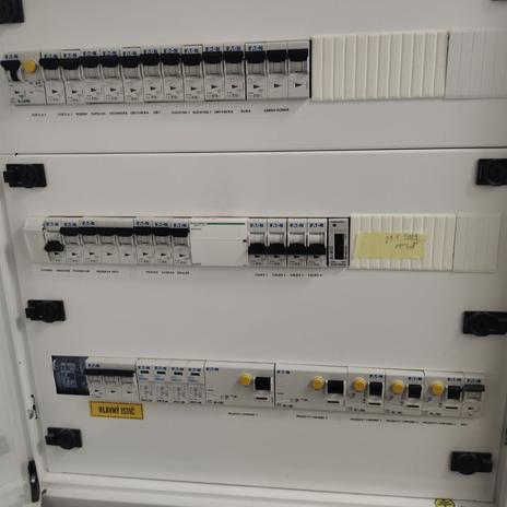

@joma3333 neviem aku mate veky rozvadzac. Odobne …
@neutrino asi tam už veľa miesta nebude.(foto)

@mgx pozdravujem V priebehu 2-3 týždňov mi idú m…
@joma3333 tento prúdový chránič zareaguje len na striedavú zložku AC a nezareaguje, ak nastane problém so spínaným zdrojom (dnes 99,99% AC/DC zdrojov napr. adaptér na notebook, nabíjačka na mobil, LED žiarovka ap), pričom spínané zdroje sa kazia ako na bežiacom páse (elektrolyty ap). FVE pracuje na podobnom princípe (DC konvertuje na AC invertor). Overil by som si to pre istotu u nejakého revízneho technika..
@joma3333 AC urcite nie a to ci B ano alebo nie zalezi na striedaci. Technicky by mohol stacit jeden B chranic ale pozor lebo do neho v podstate budu vstupovat vsetky chranice (budem im nadradeny). Takze ak na 3 chranicoch v tvojom dome budes mat sucet 35mA jednotlivo nevypnu a je to ok. No tento vypnu. Ja by som spravil to ze dat jedno centralne B (300mA) a vsetky AC vymenit za A. Upozornujem ale ze nie som odbornik na FVE ale logicky mi to tak vychadza ze by to mohlo byt riesenie. Nech ma ale opravi niekto co je odbornik :) budem aj ja vdacny

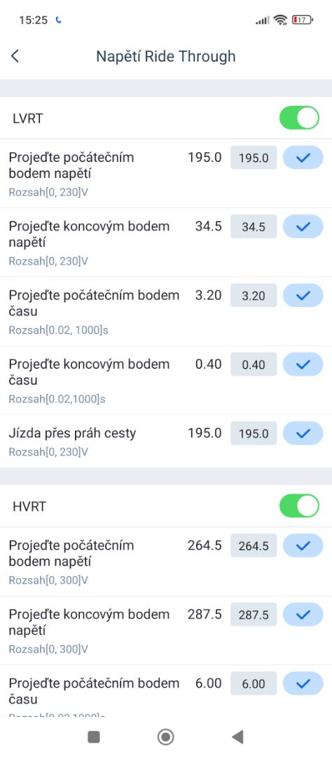

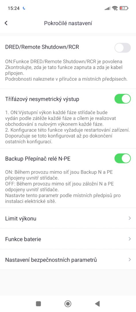

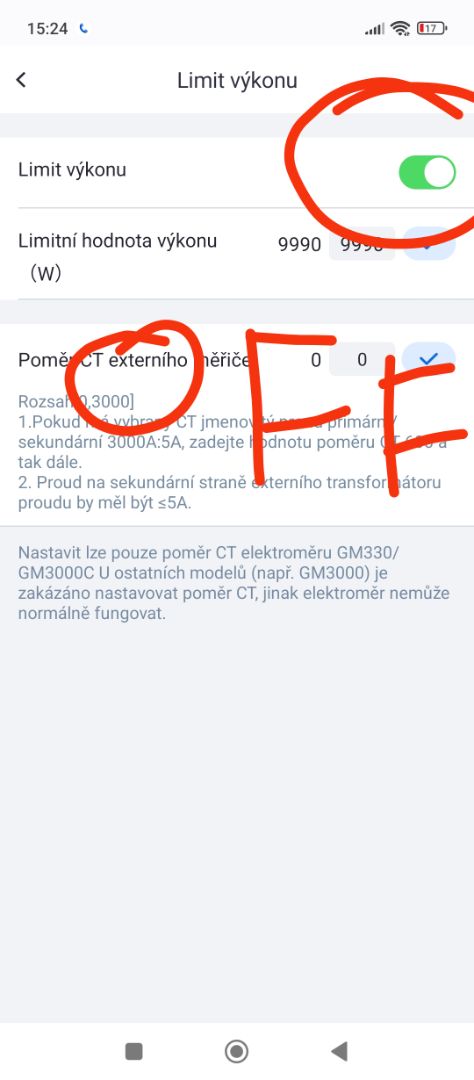

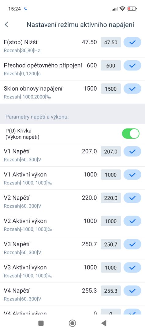

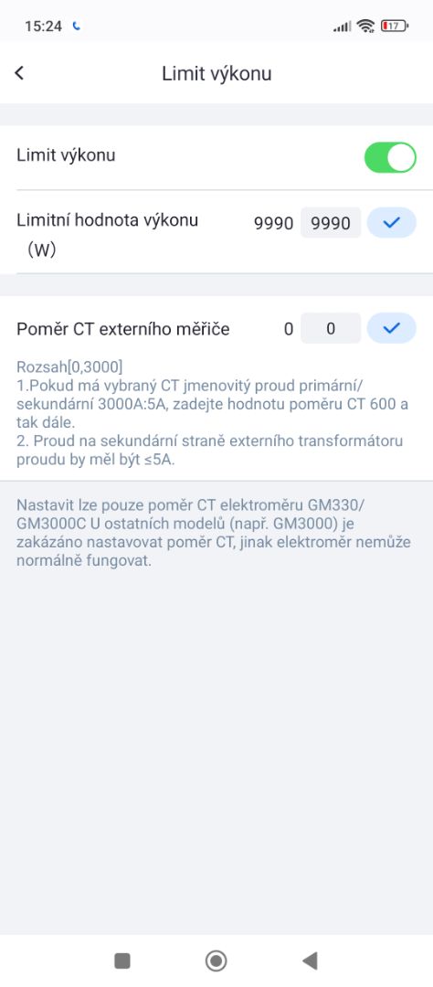

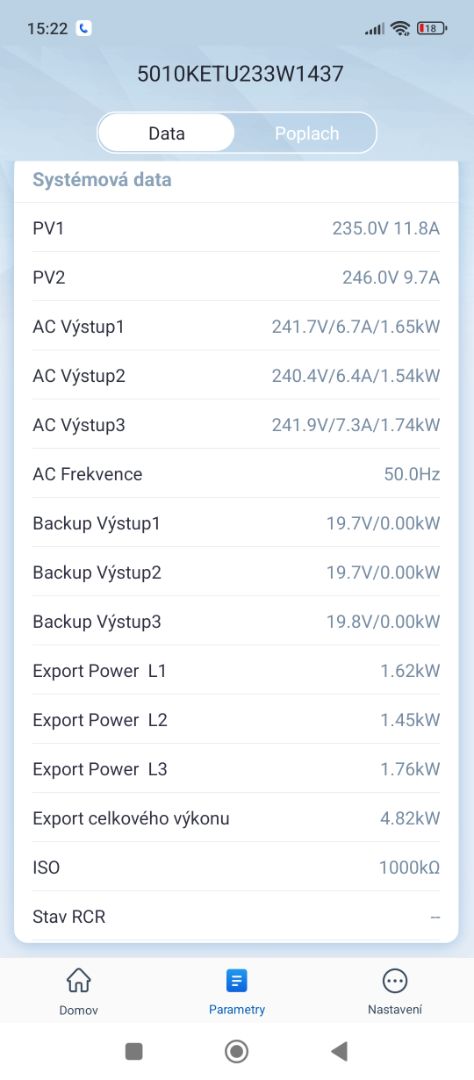

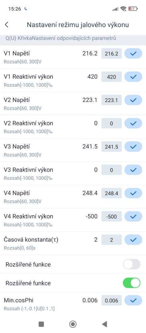

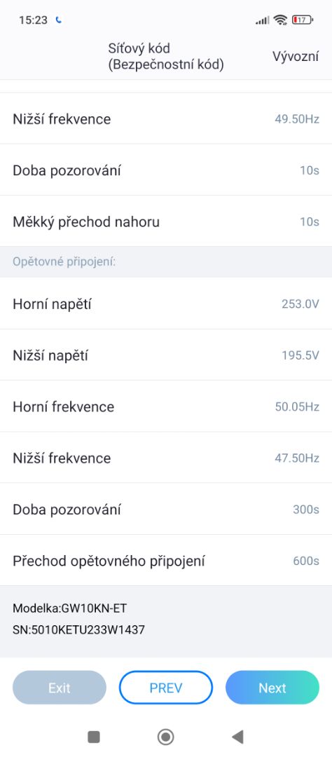

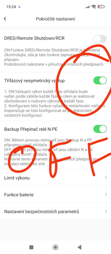

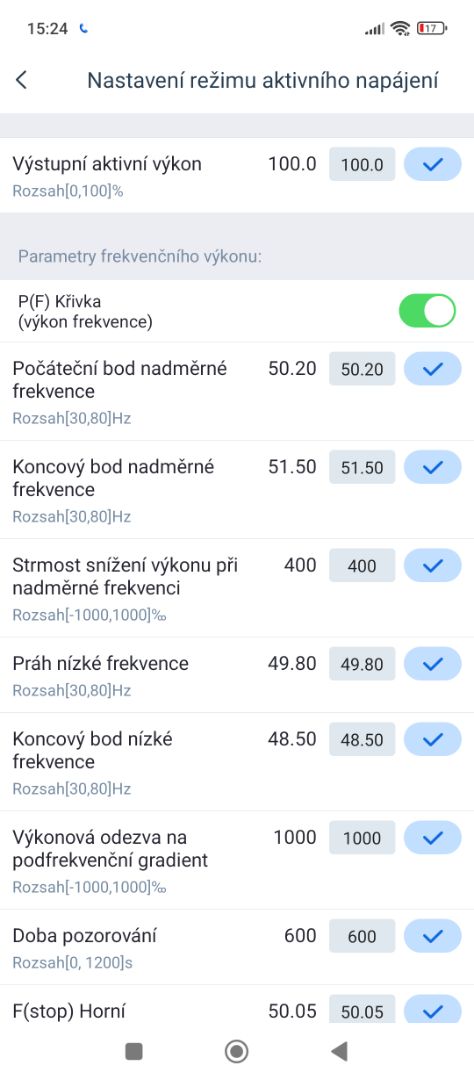

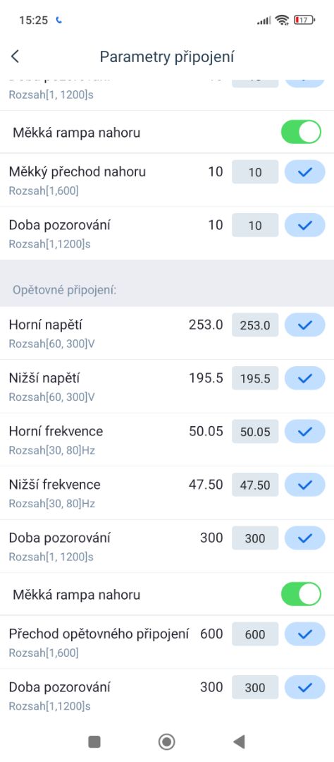

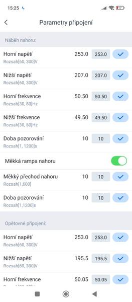

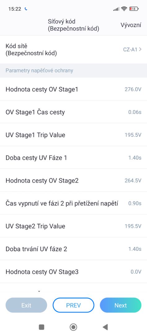

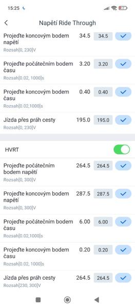

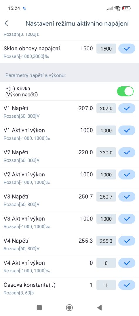

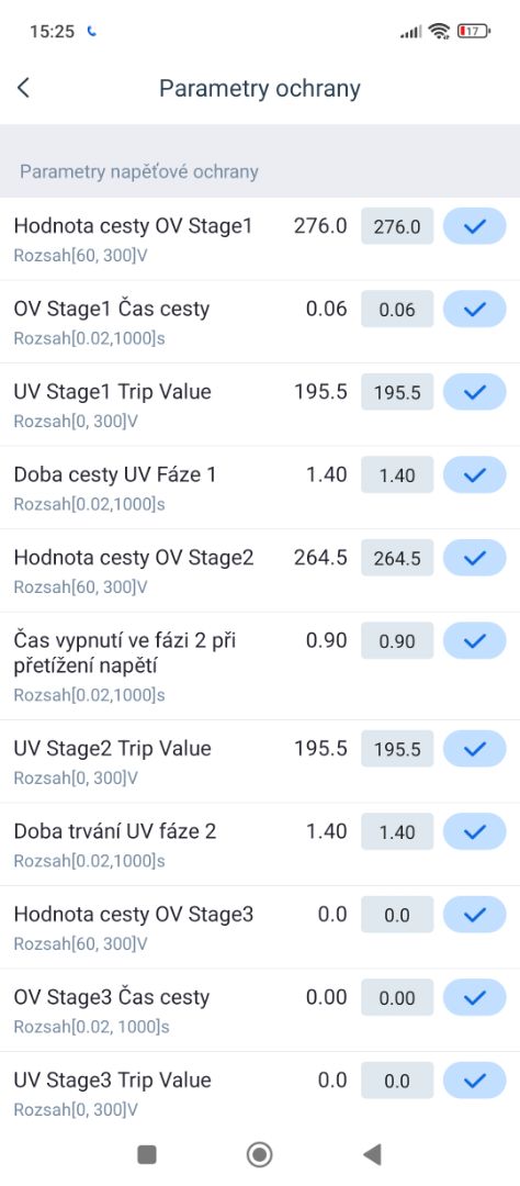

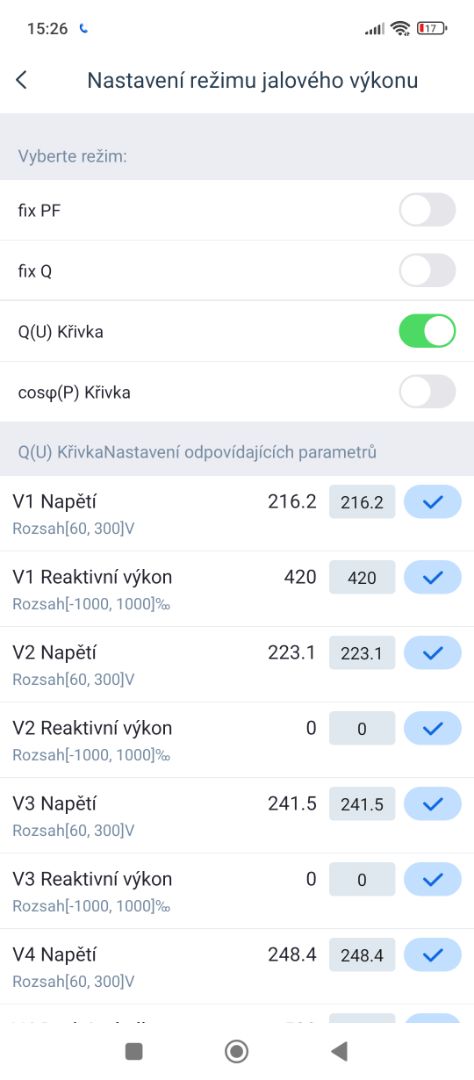

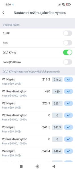

Chcem sa spýtať tych viac znalych do FV , čo si myslia o nastavení môjho meniča goodwe gw10k-et . Mám 16 ks panelov po 460w.(Spolu 7.4) 8ks na juh a 8 na západ Povolené pretoky 10kw.
A čo si myslíte,mam to vypnúť?(Foto)
Odpoveď na príspevok od joma3333:
Chcem sa spýtať tych viac znalych do FV , čo si m…

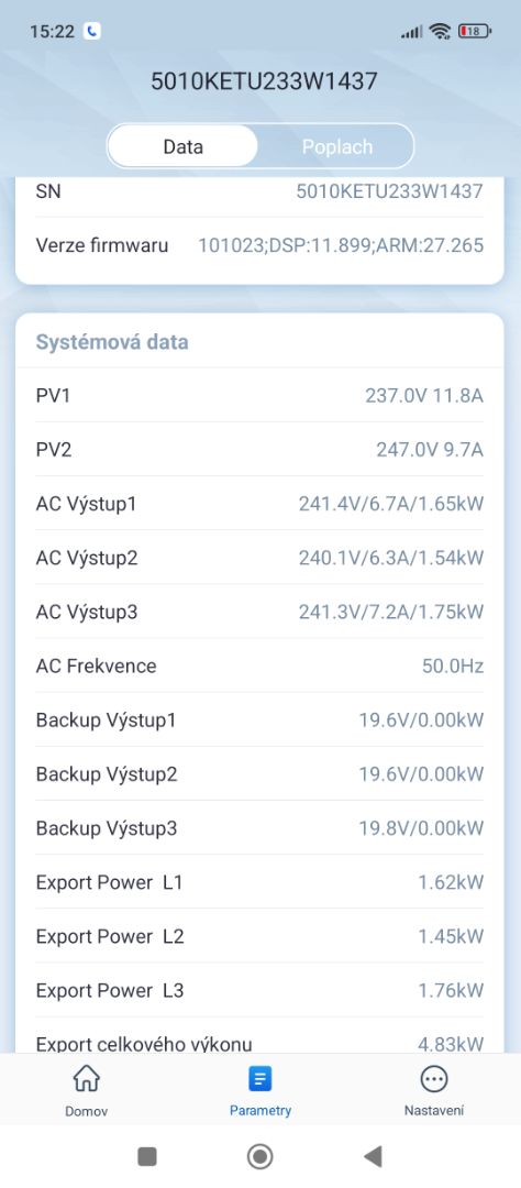

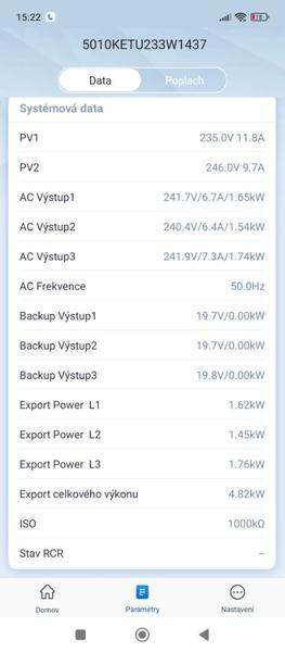

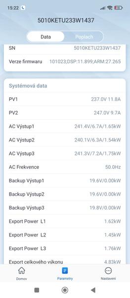

@joma3333 Ak dovolíš, opýtam sa mimo Tvojej otázky: Je to 3-f. striedač s celkovým výkonom 10 kW, teda 3 x 3,3 kW/1 fáza, že?. Aký maximálny reálny výkon Ti vie dať do jednej fázy, ak by si odoberal energiu iba z tej jednej ?
@joma3333 Ak dovolíš, opýtam sa mimo Tvojej otáz…
@petersd asi 5kW pri asymetrii
@joma3333 1) nie. vypnutie sposobi nerespektovanie povoleneho grid-feed limitu. Ak ti to distribucka zisti, bude ta pokutovat. Je to celkom mastne, neoplati sa to. 2) asymetria v zmysle povolenia NIE JE povolena. Ten kto ti to zapol bud na to kasle, alebo je to ignorant. Toto by som prepol, ale aky bude vysledok na spotrebe/vyrobe uvidis. Na druhej strane som este nevidel, ze by distribucka niekoho za toto odpojila. Len robila bububu.

@joma3333 1) nie. vypnutie sposobi nerespektovani…
@mgx distribučka na zapnutú asymetriu nemá ako prísť, radšej nech sa starajú o dodávku elektriny v požadovanej kvalite.
@foox Hm,... tak ako mám teda chápať údaj v parametroch meniča (https://solaro.sk/p/hybridny-10kw-goo... že je to 100% asymetrický výstup? a ešte jedno: Uvádzajú, že menič vie pracovať aj bez batérií a bez (verejnej) siete. Chápem to tak, že on elektriku na svoju prevádzku vtedy berie priamo iba z panelov? Takto to mysleli ? @joma3333
@foox Hm,... tak ako mám teda chápať údaj v param…
@petersd pýtal si sa na 3oj fázový striedač pri zaťaženej jednej fáze a dostal si odpoveď. Dobré striedače zvládajú 150% preťaženie a sú schopné takmer celý výkon dodať do jednej fazy a to dlhodobo (rádovo v hodinách) a potrebujú pri tom ale poriadne chladenie. Nie, nerobí im to dobre :-) Bez batérií a bez verejnej siete to bude naprd, o stabilnom odbere môžeš len snívať.

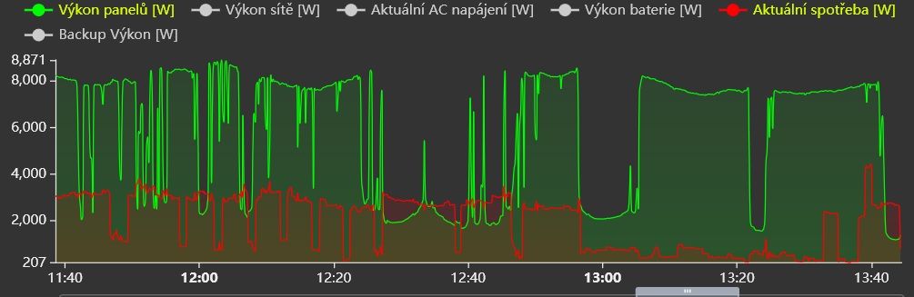

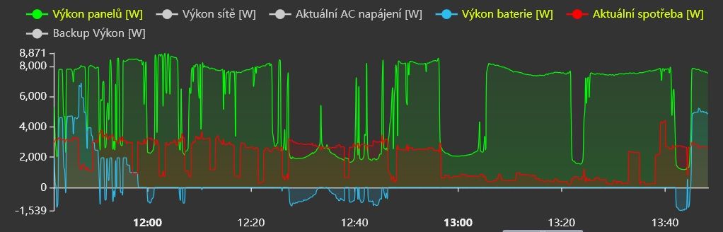

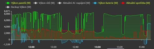

takto by to vyzeralo dnes, zelená je výroba a červená spotreba, ako vidíš občas spotreba výrobu prevyšuje, preto tam musí "zasiahnuť" batéria - modrá druhý obrázok
