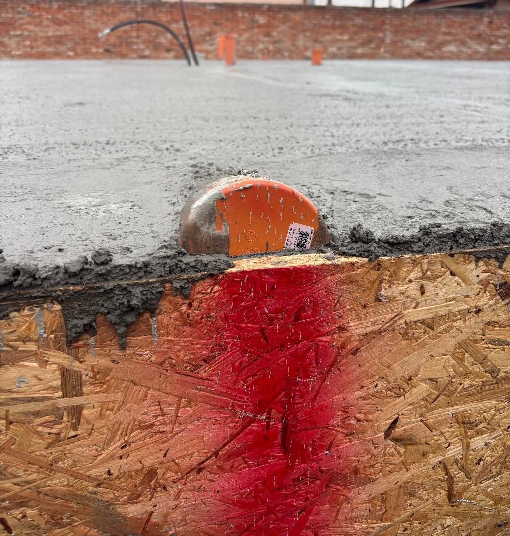

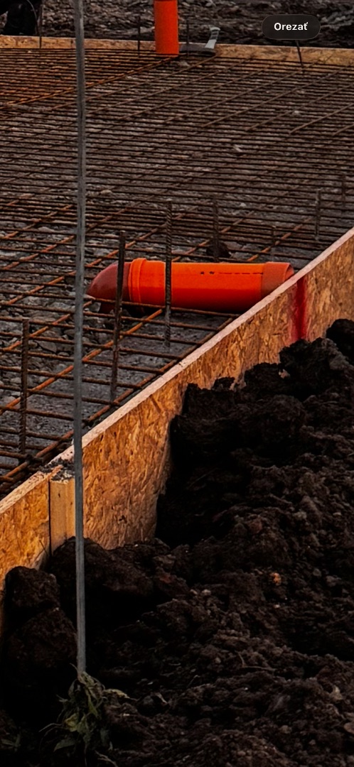

Zdravím, ako by sa dala vyriešiť situácia, kde bol externý prívod vzduchu zhotovený týmto spôsobom? Finálna časť momentálne končí až nad úrovňou základovej dosky. Ako by sa to dalo správne prerobiť?

Tam máš aj čerpadlo? A mal si pokračovať tam, kde si začal.

Ja by som sa skôr spýtal, či je ho možné dorobiť dodatočne ak už je dom hotový

Je byť tá rúra vystavovaná smerom von?

Nemá byť tá rúra vyspadovaná smerom von?
