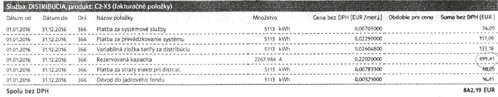

@catscan podruzne meranie je zabezpecene, nemam problem zaplatit, co sme spotrebovali a rezervovana kapacita je uvedena vo fakture zo ZSE, ktoru nam developer dava ako prilohu k jeho fakturacii. Pripájam scan z tej faktúry.

@milan209 ale hlavne potrebujem mat istotu, ze tych mojich 30 A je podiel z tej rezervovanej kapacity, ze som si to iba v hlave nevykonstruovala a potom poriesim reklamaciu...
@peta_petruska kapacita sa rozumie aký najvyšší okamžitý výkon môžeš odberať, to však neznamená že to budeš odoberať stále, ale len vtedy ked potrebuješ, ak máš napr 30A hlavný istič , môžeš odobrať okamžitý max.výkon pri napätí 230V x30A=6900 W
@duzu a teda zvysnych 2238 A by mohlo vyuzivat dalsich 2238:30= cca 70 rodinnych domov?
@peta_petruska áno tých tvojich 30A je len podiel.
@milan209 dakujem vsetkym ;)
