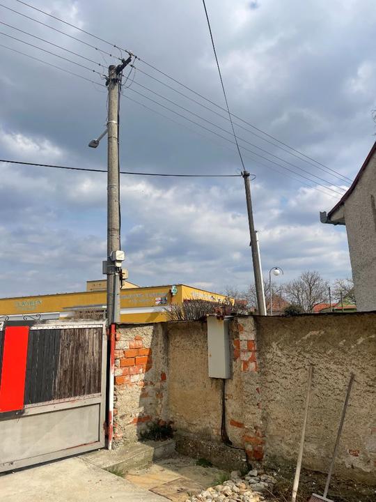

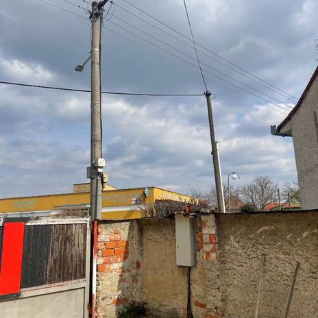

Zdravím, Potrebujem do domu natiahnúť novú prípojku elektriky. Pred tým bola vzdušne teraz ju chcem v zemi. Aktuálne mám vykopanú kanalizáciu v hĺbke 1m. Môžem do toho istého výkopu dať do chráničky elektriku? Poprípade rúru kanalizáciu zasypať a cca 50 cm v hĺbke dať elektriku? Ďakujem.
Môžeš kľudne, len ich nedaj úplne nad seba, ale každú trasu na opačnú stranu výkopu. Ak sa dá...
Ak mas vykopane pridaj tam este 50mm trubku. Do buducna ak bude nejaka potreba priviest optiku alebo nieco. Lebo vzdy je to na opacnej strane 🫠

@gyuribacsi https://www.drozd.sk/zemneprace/porad...

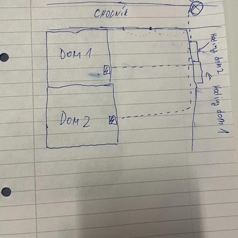

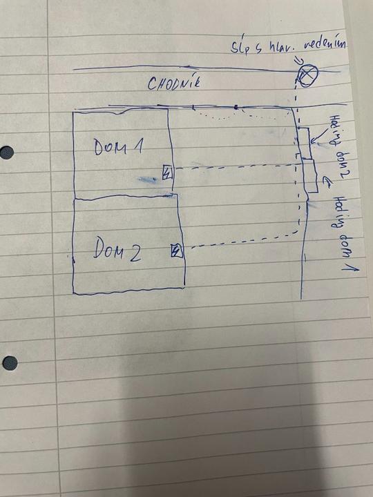

Ďakujem. Ešte jednu dilemu máme a to ako zapojiť nové hodiny na elektrinu. Na pozemku máme dva domy s dvomi súpisnými číslami. Starši dom sme sa rozhodli zrekonštruovať pred tým tam bola elektrina vedená vzdušne tú sme dali odpojiť. Teraz by sme chceli teda kable pod zemou a dať hodiny vedľa tých ktoré sú do druhého domu. Dajú sa na hlavný kábel napojiť ďalšie hodiny? Príde mi zbytočné rozkopávať chodník a ťahať ďalší kábel z toho istého stĺpa.
Nakresli, ako by si si to predstavoval...

@gyuribacsi kábel ak bude vyhovovať podľa veľkosti hl. ističa pre 2 domy môže ostať pôvodný, ak nie tak nový, pre druhý dom len od prvého,ak bude stále len jeden majiteľ môže byť len jeden EM od distribúcie,na druhý sa môže dať pomerový len pre vlastný odpočet
@dedo758 snáď som to nakreslil zrozumiteľne. Skrátka vedľa hodín na dom 2 chcem dať hodiny na dom 1. A chcel by som sa vyhnúť rozkopávaniu chodníka.

@gyuribacsi Pokiaľ to prierez kábla dovolí určite to možné je... :-)
