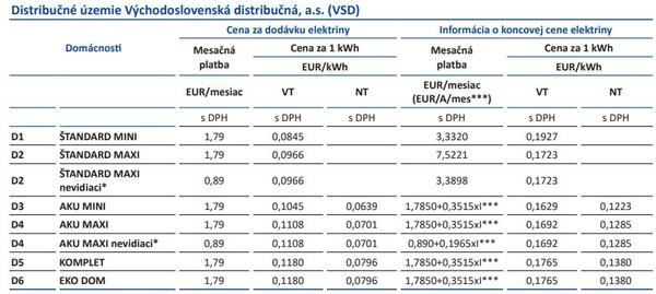

Mate niekto aktualny prehlad, od akej cca. spotreby sa este oplati riesit dvojtarif v jednotlivych distribuckach? Pri SSD to bolo donedavna okolo 5MWh, ako je to po zvyseni vahy hodnoty istica vo vypoctoch? Kamarat ma vo VSE vedeny v DD4/3x50A istic, pri zmene na 3*25A vychadza rocna uspora cez 100€. A ma na dvojtarife necele 3MWh spolu za 2024, co pochybujem, ze je dnes este dobra volba, ale nemam prehlad... tak ma to zaujalo.

@starysomar Veď ja rozumiem, o čom je 2T. Len reálne v tom 2T minul v NT 0,9 MWh - občas tak hreje vodu. Ja sa domnievam, že pri celkovej spotrebe 2,5MWh annum zaplatí s poplatkami dokopy viac, než v DD2 (aj keď by tých 2,5MWh bolo v DD4 pre porovnanie všetko v NT, čo je nereálne), hoc aj po zmene na 3*25. Tak že či to niekto už neprerátal, kde tá hranica leží dnes. Ale nadol asi išla ťažko.
@kejsix myslim si to iste, treba prejst na D2. velmi davno som mal D3 (klasika 90% spotreby vo VT, zvysok NT), po prechode z D3 na D2 mi poplatky klesli. Ak bude fakturacia podla amperaze istica, idealny postup bude dat si hybridnu FVE s baterkou a istic si nechat napriklad len 3x10A alebo 1x25A. Zvysok riesit docucom s baterky. Ak povies kolko ujo plati aktualne viem ti spocitat novy poplatok.

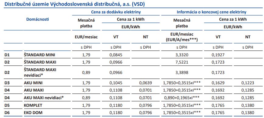

@mgx No ak dobre chapem, VSD to ma podla amperaze... ved to pozeram, ze pri DD4 3x50 je mesacna/rocna platba 19,36/232,32€ a pri DD4 3x25 10,57/126,87€. Coz pre 110€ rocne sa oplati dat vymenit istic... Ale s prechodom do DD2 netreba (zatial) ani menit istic... FVE nechce, pri takej spotrebe imho vcelku chapem. Na poslednej vyuctovacej FA su "polozky za dodavku silovej el" 235 bez dph a "polozky za distribuciu a regulovane polozky" okolo 300 bez dph.
Jednoznacne prejst na D2, problem vyrieseny.
@kejsix - ak ratam spravne, tak pri D2 a sadzbe 0.1723*2500kwh + 7.5221*12 mesiacov by pri D2 zaplatil 430.75 90.2652 = spolu 521.0152E za usetrenych 14 euro to asi nestoji....

@kejsix dvojtarif sa oplati vacsinou az od tych 4-5 MWh rocne..kedysi tobolo 5, ale s tymi novymi vahami isticov uz to moze byt aj o nieco vyssie. kamarat s 3 a 3x50A isticom to asi uz moc neda, hlavne ked prejde na mensi a usetri cez 100€ na istici, dvojtarif pri tak malo odbere sa fakt nevyplati..takze ak mate menej ako 4, radsej jednoduchy tarif, setrit na isticoch a spotrebe..

@kejsix nemôžeš porovnávať DD2 lebo tam je cena rovnaká za 24 hod a DD4 je určené pre akumuláciu a platí NT len v noci 8 hod. výhodnejšie je DD5,6 tam je 20hod NT na všetko, podmienka všetko len na el. energiu je všade, akurát kúrenie musí byť blokované, musíš porovnať ceny všetkých dodávateľov silovej, pri vyššej spotrebe a najmenej NT je rozdiel i 200 Eur

@sebasto toto neplatí všade, lebo každá distribúcia má iné poplatky , môže sa porovnávať len v jednotlivých a zistiť predel kedy je vyššia výhodnejšia, a či ju vôbec dostaneš.doteraz platilo v SSD bol predel už pri 4MWh,i tak je to drahšie ako inde v DD2 , niekde len nad 10-12 MWh a čo najmenej vo VT, veľké žrúty môžeš používať počas 20 hod , nie práve počas 4 ked je VT drahšie
