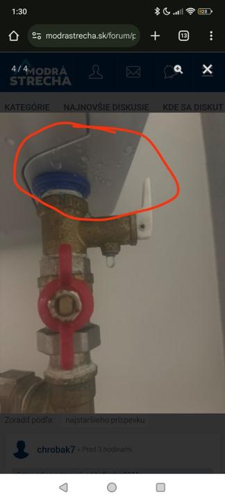

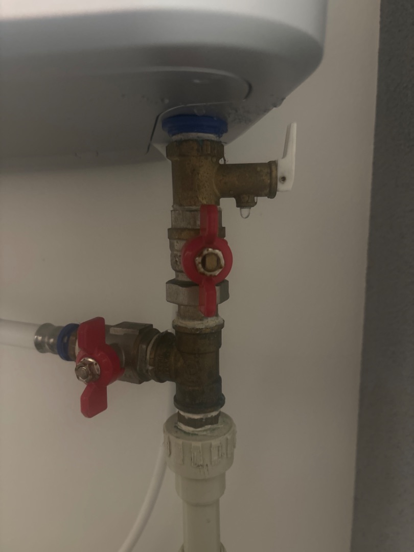

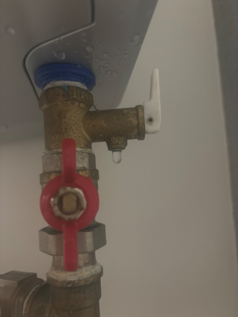

@katkarina2211 Z fotiek dedukujem, že to nie je poistný ventil, čo bežne býva na bojleroch a ten je v poriadku, keď kvapká. Príčiny kvapkania môžu byť 2 najpravdepodobnejšie: - bojler niekde vo vnútri netesní. Či už niektorá trubka, alebo niektorá z 2 ohrievacích nádrží. Zistiť sa to dá tak, že sa odnímu krycie panely a pozrie sa, či niekde neuniká voda zo spoja. Prípadne sa odsleduje, kde tá voda kvapká. - druhou príčinou môže byť kondenz, keďže zdá sa, že voda sa zráža na mieste, kde je vstup studenej vody do bojlera. Ak je bojler umiestnený vo vlhkom prostredí, a vstupná voda, najmä teraz v zime, je studená, tak tá ochladí okolie vstupu a tak sa vytvorí kondenz. Treba vypnúť bojler (ohrev), ale neodstavuj vodu. Ak bude kvapkať aj tak, tak je to netesnosť. Ak pri vypnutom ohreve nebude kvapkať, tak je to kondenz. Zisti, ktorý prípad to je a podľa toho nájdeme riešenie.

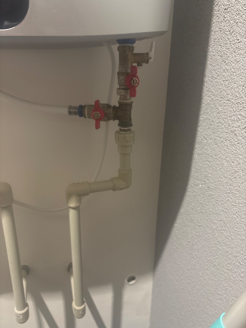

@chrobak7 dakujem veľmi pekne za rady. Odskúšame to teda vypnúť a dám vedieť 😊 ešte nás napadlo že tam vpravo dole je nejaký vývod do ktorého nič nejde. Nemala tam náhodou ist nejaká trubka?

@chrobak7 mno neviem neviem....... Keby poistný ventil, toto nemajú na bojleri:
@katkarina2211 to z coho kvapka je poistny ventil. Kvapka, ked tlak prekroci urcitu hranicu a tak to ma fungovat. Do instalacie treba doplnit expanznu nadrz (miesto mas) a kvapkanie prestane. Velkost expanznej nadrze treba preratat podla objemu vykurovacej sustavy a zvolit o rad vacsiu kvoli rezerve. Zaroven treba doplnit vypustaci (odkalovaci) ventil a dopustanie, som zvedavy ako ten boljer budes po 2 rokoch cistit. Ten, co tu instalaciu robil vodar nebol a ak, tak velmi slaby. Dajte prerobit a doplnte ezpanznu nadrz. Pri expanzke ma byt tiez vypustaci ventil, aby sa dala lahko dotlakovat a nemusel sa kvoli tomu vypustat cely system. Kohut sa pri beznej prevadzke zatvarat nesmie.
Tak ako píšu ostatní - do rozvodu domontovať expanznú nádobu a kvapkanie prestane. S podlahovkou nemá tento bojler nič spoločné. A čo sa týka toho vývodu v stene, tak predpokladán, že je tam vyvedená odpadová rúrka, do ktorej sa zasunie Odkvapkávací sifón a do neho NAVOĽNO hadička z toho kvapkajúceho poistného ventila, keď nie je namontovaná exp. nádoba. Ten spodok bojlera poutieraj a odsleduj, či sa tam voda zasa objaví. Ak áno, bude treba niekde hľadať netesnosť...

@katkarina2211 biela páčka sa dá stlačiť a bude striekať voda, podložiť nádobu, párkrát páčku stlačiť a počkať. Ak neprestane kvapkať, vymeniť, je to pružinový ventil na konštantný tlak a únava sa nedá upraviť ďaľším napnutím. kondenz to nie je.
Ešte by som poradil, že so všetkými ventílmi, čo tam máte, hýbte aspoň raz-dvakrát ročne. Inak sa môže stať, že s nimi ani nepohnete. Alebo s kliešťami, no hrozí poškodenie.

@katkarina2211 Je to poistný ventil a aj je na ňom nejaká kvapka. Ale vodu máš aj na spodku samotného telesa, takže to nebude len poistným ventilom. A hej, z neho by mala ísť nejaká trubka do sifónu, alebo niekde do umývadla.
