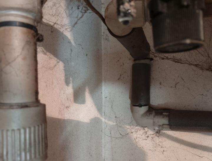

Asi áno odfotim to,a dám sem . To kvapká odtial čo vždy. Ale inokedy ,to len tak pomaly,a teraz rýchlo a veľa.

@dexter89
@michal300 fotka, ktora nehovori nic. Ak chces, aby sa niekto hral na sherlocka, aspon to odfot z dialky a oznac kde to kvapka. Detail samozrejme potesi. K odpovedi na otazku, ak tecie poistny ventil (na 90%), tak len preto, ze mas instalaciu bojlera bez expanznej nadrze a sedlo poistneho ventilu nie je stavane na to, aby nahradzalo expanznu nadobu. Su 2 moznosti. Bud vymenis len poistny ventil (ak je to to, co kvapka), alebo si to nechas prerobit a doplnis expanzomat + vymena poistneho ventilu. Expanzna nadrz nemusi byt pri bojleri, moze byt hocikde (po 1 ventil :)).

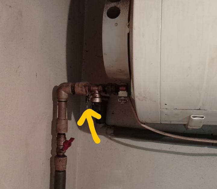

Urobím lepšiu fotku, jasné. Ono to bolo dlhé roky dobre,to len teraz pár dní sa zhoršilo. Môže to byť snáď ten vadný poistný ventil alebo vodný kameň? Idem fotiť
kamen na sedle ventila, zacne to kvapkat. stale to vravim dookola, poistny ventil nema sluzit ako expanzomat. z bojlera nema kvapkat nic (ak nejde o havarijny stav). ak tam expanzomat nemas, tak by som ho nechal dorobit, ak je miesto. Ci to zvladnes sam? Nie, lebo ked sa na toto pytas, je jasne, ze vodar nie si :).

@mgx dávam lepšiu fotku,a jasné že vodár nie som :-)
@michal300 je to poistny ventil, musite dat vymenit. ked uz budete vymienat, nechajte si dorobit expanznu nadrz prislusnej dimenzie (vratane odkalovacieho/odvzdusnovacieho ventilu). Poistny ventil ma byt pripojeny na hadicku, ktora ide do sifonu alebo skvapovej nadoby. Elektrika ktora je tam pripojena by takto tiez riesena byt nemala....Uzemnenie bojlera nevidim tiez.

@mgx ďakujem,keď si kúpim ten ventil,môžem to vymeniť ,alebo radšej volať inštalatéra? Je to ťažké?
@michal300 nie je to jadrova fyzika, ale treba mat urcite znalosti. Ak ti to stoji za usetrenych 50 euro, je to cesta, neviem ci spravna. Ani zuby si nevrtas sam (dufam)
