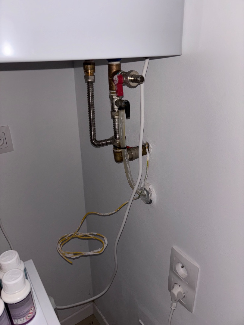

Čaute, poradíte mi či je tento bojler osadený a zapojený správne? Načo je ten žltý kábel? A tá priesvitná zarosená hadička, ktorá ide dnu do steny. Ďakujem.
Žltý, resp. žlto-zelený vodič má plniť funkciu doplnkového ochranného pospojovania a má byť pripojený na uzemňovaciu skrutku zásobníka. Čo sa priesvitnej hadičky týka, tak tá nemá viesť takto priamo do odpadu ale cez "odkvapkávací" sifón, napr. https://www.livero.sk/kondenzacny-sif... Voda z hadičky má potom doň kvapkať iba pri ohreve. Ak by bola v mieste vypúšťacieho ventila pripojená malá exp. nádoba, nemusela by voda z hadičky kvapkať vôbec. Sifón tam treba preto, aby bolo vidieť, prípadne počuť, že napr. voda tečie stále a tým by sa zistilo, že je poistný ventil vadný...

Pripojenie ZŽ vodiča zvýši bezpečnosť používania bojlera. Keď už ho tam dotiahli, mali ho aj pripojiť... A pokiaľ to pripojenie na vodu zostane tak ako je (kľudne môže), tak tam treba ten sifón, ako som písal vyššie...

S káblom to je jasné, má byť pripojený. A hadička z poistného ventila má byť pripojená tak, aby bol jej koniec voľný (aby bol vidieť), čiže cez sifón...

@andrej198 dohodni sa s developerom, nech ti preplatí materiál (cca 10 Eur) a dokonči si to sám - win-win, keďže developerovi odpadnú rádovo vyššie náklady na dopravu a majstra. Potrebuješ ten sifónik a uzemňovaciu svorku na zž vodič, napr. https://www.buco.sk/uzemnovacia-svork... Je to práca max. na pol hodinu aj s kávou. Ten sifón slúži aj na to, aby ti nesmrdela kanalizácia..
