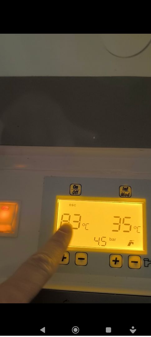

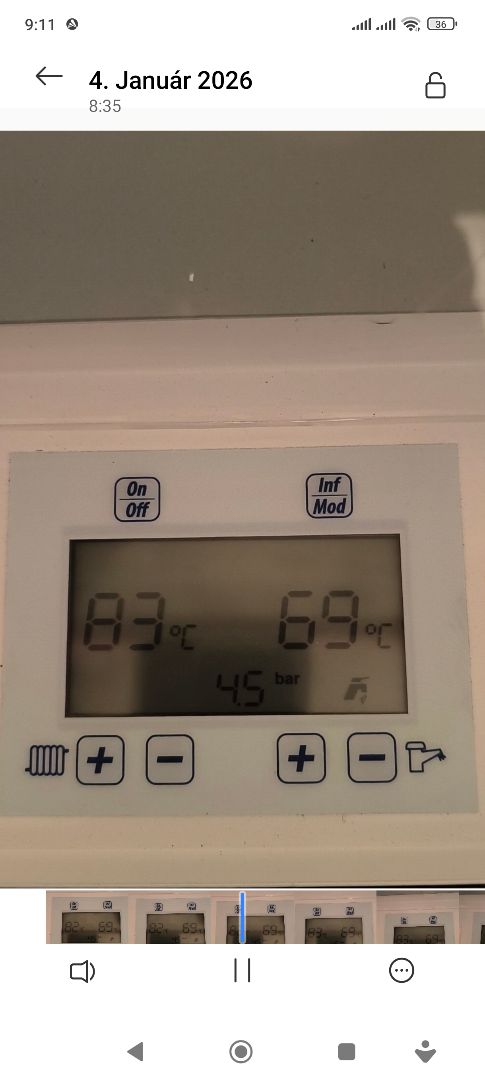

Dobrý deň, menili sme kotol, bojler a všetko okolo toho. Montovali nám nekondenzacny plynový Attack EZ kombi. Kotol má displej na ktorom volíme teplotu kúrenia a teplotu ohrevu vody. Od doby montáže máme problém s teplou vodou. Na kotli nastavená teplota vody na 35 st. no reálna teplota 55 -60 st. niekedy aj cez 60. Volali sme servisaka čo to zapájal, vymenil teplotnu sondu a vraj všetko je OK. No nič sa nezmenilo. Denno-denne viackrát to sledujem a napr. ráno keď sa tepla voda nepusti, naposledy večer cca o 23.0O (kedy sa aj dohreje), tak ráno je teplota vody na kotli medzi 60-70. Prosím poraďte nám čo by mohlo byť zle, servisak je už alergický keď mu zavolám ale my by sme to potrebovali poriešiť, jednak tak horúcu vodu vôbec nepotrebujeme a po druhé máme malé deti ktoré sa už viackrát obarili. Alebo sme my divní a je to všetko OK len si musíme zvyknúť? Ešte ma napadlo či to môže byť zle popripajane z hľadiska elektroniky a vodu ohrieva aj v čase keď kúri do radiatorov . Bolo nam však vysvetlené že na to je tam 3cestný ventil ktorý to má korigovať. Napríklad dnes sa po sprchovaní voda dokurovala lebo kotol ukazoval pod 35 ale real po odmerani bol 50. Dokutil, na displeji ukazovalo 52 voda o kúrenie ukazovalo 91 a to je nastavené na 55 a do radiátorov vôbec nekurilo naposledy pred 4 hodinami. Prosím tych čo chcú napíšte že sme mali riešiť kondenzacny kotol tak nech sa zdržia komentára, naše rozhodnutie.

@mgx Tak ale aj teplotu vody do radiátorov má podľa jeho popisu ak tomu dobre rozumiem nastavenú na 55° a na displeji mu ukazuje že má 91° - to myslíš že súvisí nejako s nefunkčným 3CV?

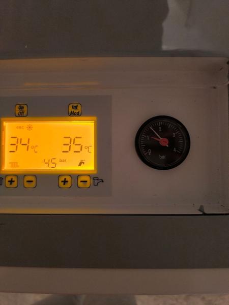

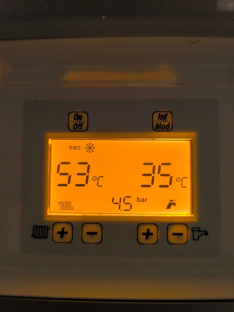

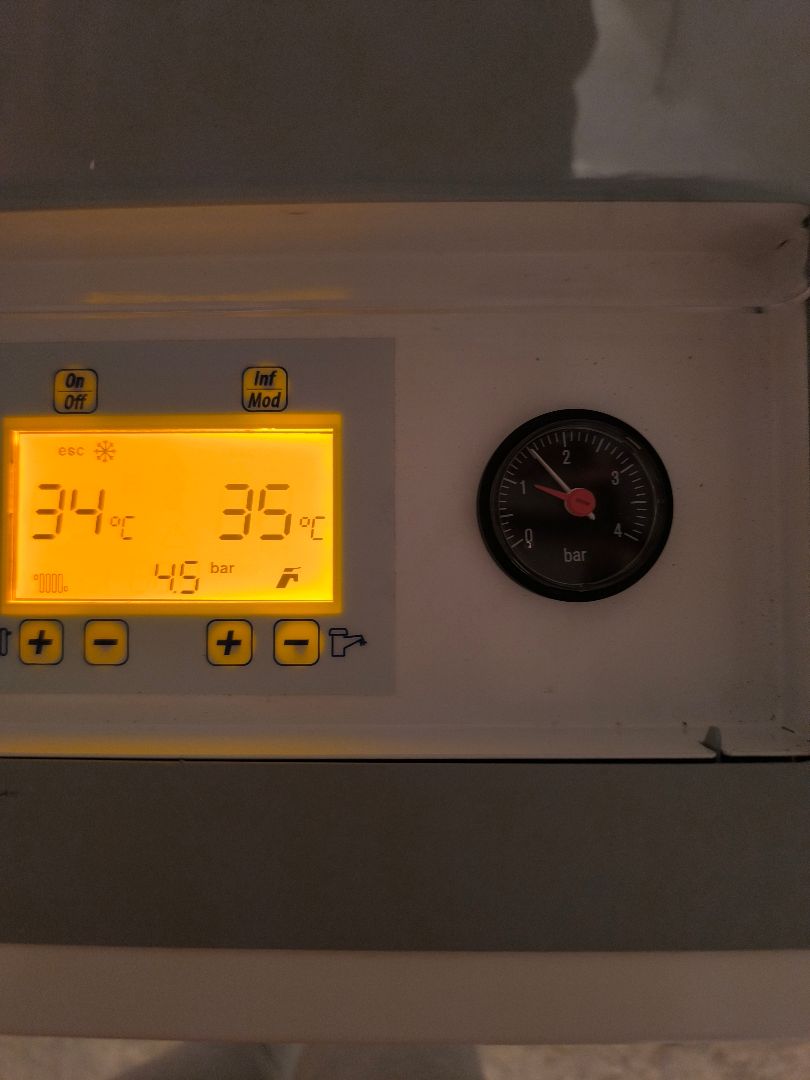

@mgx dnes ráno som vypla iba kúrenie do radiátorov s tým že dopustim vodu aby sa kotol vychladol. No neurobila som dobre lebo keď som po hodine išla pozrieť či je to už vychladnuté tak kúrilo na vodu ktorú som v to ráno ešte ani nepoužila. Prikladám foto čo bolo na displeji. Na jednej foto koľko bolo kúrenie. Na druhom rozsvietenom koľko je nastavený ohrev vody (35st.)

4,5 bar tlak vo vykurovacom systeme ? 🫣🤔 😳

@jan45 ďakujem ... Ja sa v tom nevyznám .... Popisujem ako laik .... Mne sa jedná v prvom rade o to že tepla voda nastavená na 35, reálna hodnota po odmerani vody napustenej do pohára 60 takmer celý deň ale keď na kotly TÚV klesne pod 35 začne zohrievať a stúpa hodnota stupne TÚV ale aj hodnota/ stupne kurenia ale do radiátorov to nejde .. Ale ako mi bolo odporucene zavolám servis attack, následne skontaktujeme dodávateľa a na to jeho servisaka sa zvysoka... Ešte raz dik
Ten tlak je fakt cez čiaru, mal by byť určite pod 3bary. Ja napr mám aktuálne 1.3bar. Poistné ventily na vykurovaní sú 3.0 barové. Konštrukčný tlak pri kotloch je tuším cca 4 bar a prevádzkové tlaky určite podstatne nižšie - pod tie 3.0 bar ktoré majú poistné ventily. Roztrhne ti výmenník na spojoch.
Ten tlak je fakt cez čiaru, mal by byť určite pod…
@toky1 na TUV máš tlak 1,3 bary? Podľa mňa je to, čo ukazuje, tlak TÚV, nie VV. @luckatro podľa mňa opačne zapojený trocestny ventil.

@paracetamol123 ďakujem čo sa tyka doplnania vody tak mi kázali riadit sa čiernym koleckom a keď tak ciarka padne pod 1 tak doplniť cca na 1, 5 Ale fakt neviem čo ukazuje na kotli ten údaj 4,5 Zajtra skúsim volať či už robia a nech to prídu pozrieť. Ešte raz ďakujem za Váš čas.

@luckatro áno, tlak v systéme máte dobrý. 1,2-1,5 baru je OK. Ja som tu písal chalanom, že tých 4,5baru, čo ukazuje kotol, bude pravdepodobne tlak TÚV. Povedzte technikovi, nech skontroluje funkčnosť trojcestného ventila, prípadne jeho zapojenie.
Ak je tých 4.5 bar tlak na strane TÚV tak to je asi ok. Ja mám na kotli manometer len na strane vykurovania, myslel som že to je takto na všetkých kotloch.
