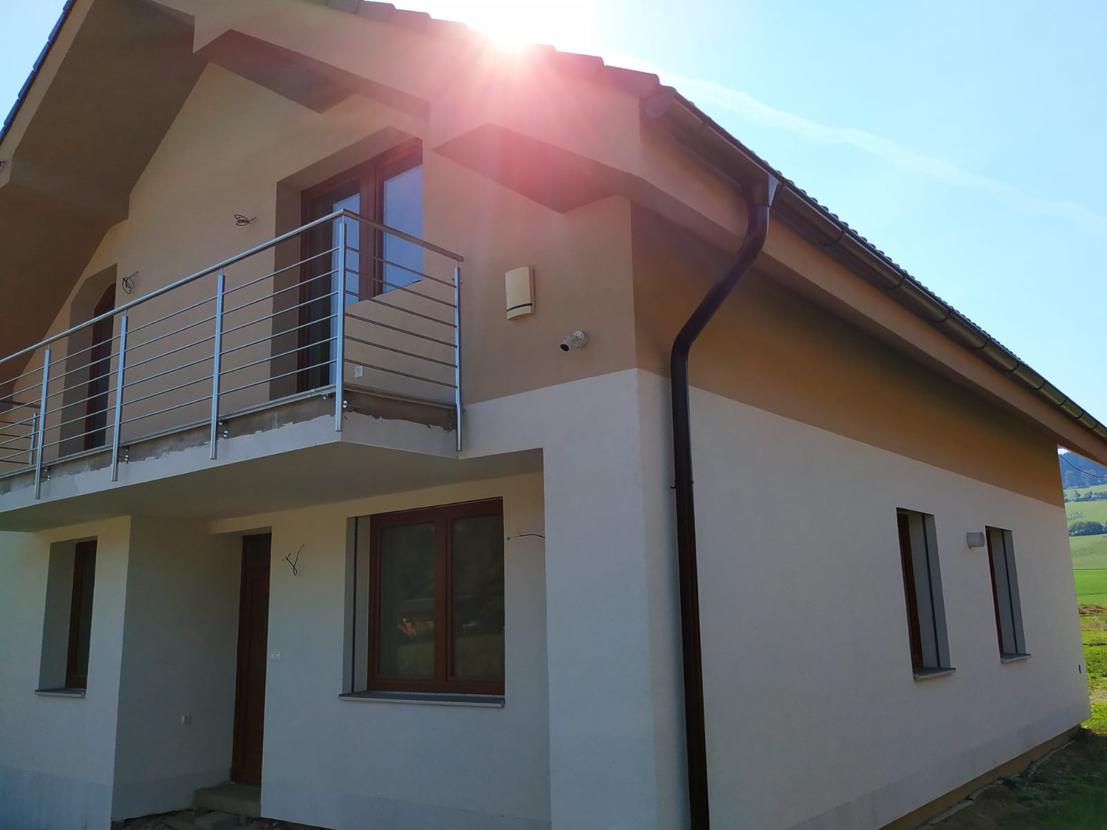

@jozeff32 ahoj, vonkajšia siréna sa dáva, že ak je zlodej v dome, tak aby to upozornilo aj ľudí naokolo (susedov), lebo náhodou budeš niekde ďaleko mimo odcestovaný a bude ti potom k ničomu, že ti bude húkať len vnútorná siréna a zvoniť mobil...vonk. sirénu treba dať, určite už len to, keď vidí zlodej na fasáde vonkajšiu sirénu, tak ho to môže odradiť.. keď ti ho zabudli dať, tak ten jeden kábel si bez problémov natiahneš aj sám, ja byť tebou tak aj urobím... sú síce aj vonkajšie sirény wiffi, ale v tom mieste osadenia potrebuješ el. zásuvku na napájanie sirény - väčšinou čo som pozeral, keď som si nedávno menil vonkajšiu sirénu, tak sú napájané 12 V adaptérom.. keď natiahneš LAN kábel, tak ti stačí el. zásuvku mať v mieste, kde budeš mať osadenú vnútornú jednotku (odtadiaľ bude tá vonkajšia siréna cez kábel napájaná).. nechcel by som tú wiffi aj z dôvodu, že čo keď bude nejaký výpadok internetu, alebo slabší signál? kábel je istota.. ja som vonkajšiu sirénu nedal do vchodu nad dvere, ale schválne na viditeľné miesto (viď. vpravo hore v rohu) https://www.modrastrecha.sk/blog/iamr...

...za mna určite héj,mne ju osadil technik cca 4,5m vysoko....to,že ju dakto osadi tak,aby ju zlodeji nevideli...to je bykovina.Zlodeji tiez asi nebudu dementi,keď tam zbadaju zabezpečenie,určite im to na odvahe nepridá!!!

@radusko01 mohli ju dať tak na výšku vchodových dverí. Lepšie by sa ti menil backup akumulátor...to je AMC tuším, že?

@radusko01 podľa fotky, aj keď po priblížení je to také...., nema to "úsmev", ale z diaľky to vyzerá na AMC. Tie inštalujem a programujem zákazníkom aj ja. Dobrý pomer cena/kvalita. 👍 Buď 800-vka alebo 900-vka. Alebo Blade01... https://www.alarmysro.sk/e_shop/blade...
