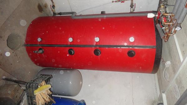

@jankooo ano podlahovku a radiatory maju kazdy svoju vetvu a svoj zmiesavaci ventil. Z AN mam obsadene 4 vyvody, dole spiatocka hore stupacka a v hornej tretine vstup z kotla no a + mam v 4 teplomery, na foto je to vidno... Inak neviem ako ti moze najskor nahriat vodu dole ako hore, tepla voda by mala byt hore a aj ked sa AN ochladzuje tak najskor dole a hore az nakoniec.

sp4jo,pozeram ze tie teplomery nemas vo vyvodoch z AN.Alebo ano?To potom znamena ze mas vyvody vo viacerych osiach.Ja mam vsetky nad sebou v jednej osi.A uvazujem ze by som dal to zapojenie prerobit .V prvom rade aby som mal kurenie do akumulacky samospadom,asi budem musiet zasekavat spiatocku do podlahy ale aj tak neviem ci mi potom tiez nebude tu teplotu z akumulacky vraciat do kotla a tie samostatne vetvy zvlast na podlahovku a zvlast na radiatory ,to by som chcel aj ja ale neviem ci to bude vobec mozne kedze mam aj "zalozne" kurenie na plyn ktore sa spusta automaticky ak teplota poklesne pod nastavene minimum ( a toho by som nerad akokolvek zasahoval,mam v nom ohrev TUV) ale to sa mi este nikdy nestalo,akumulacka nikdy tak nevychladla aby mi teplota klesla na 18 stupnov.Kurenie mam sice nove ,zapajal som asi pred 2-3 mesiacmi ale az teraz prichadzam na to ze akumulacka je fajn vec ale nemam to asi dotiahnute kedze mi to vracia teplotu do kotla a vlastne kotol sa stava radiatorom.. A to obcasne porusovanie fyzikalnych zakonov pri nahrievani akumulacky neviem , mozno je sposobene premiesavanim cerpadla a mozno urcitej odchylke teplomerov,horny je kapilarny ,spodny je prilozny..fakt neviem
@jankooo No tie teplomery su v jednej osy, neviem preco dalo fotku takto, vkladal som ju normalne :-) Inak su vo vyvodoch a poskytuju pekny prehlad o nakureni.. No nechcem ta strasit, ale akumulacka samospadom ti fungovat asi nebude, mozno keby si ju mal nad kotlom v druhom podlazi.. Trosku nerozumiem ako ti moze vracat teplu vodu do kotla, to jedine zeby si kuril az tak ze je AN vykurena, ale to mi pride zbytocne...

@sp4jo .Ano ,su na fotke v jednej osi ale ja mam na akumulacke vsetky vyvody v jednej osi (12 otvorov)aj na pripadne teplomery aj na privody a vyvody.. Myslis ze nebude fungovat akumulacka samospadom?Dedukoval som ze ano kedze v pracovni na tej istej urovni ako mam kotol(nu) som mal aj stale mam klasicky radiator a fungoval a hrial ako mal aj ked som mal este povodne hrubotrubkove ,beztiazove kurenie... Preco by nemalo fungovat?Ci prave preto ze bude pripadna spiatocka do kotla zasekana do podlahy ? A k tomu "Trosku nerozumiem ako ti moze vracat teplu vodu do kotla, to jedine zeby si kuril az tak ze je AN vykurena, ale to mi pride zbytocne..." ved o tom to vlastne cele je ze vlastne neviem ktory zo sposobov pouzivania AN je vlastne "košer".Ale na viac ako na 80 stupnov ju nikdy nenahrievam a ked sa rozhodnem ze je nabita a chcem ju zavriet aby som si teplo v nej uchoval tak neviem kam z momentalnym teplom,na tie 3-4 radiatory je to v tej chvili vypnutia nadoby strasne vela a nie je ho kam pustit...a hned sa zenie teplota ku 100fke..
