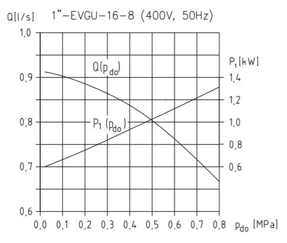

Ahojte priatelia, potreboval by som poradiť ohľadne čerpadla 1“-EVGU-16-8-GU-080, ktoré mám pravdepodobne v studni a doteraz sa využívalo na príležitostné naplnenie nádrže používanej na zavlažovanie. Čerpadlo je zavesené v kopanej studni cca 12m pod povrchom, odtiaľ cca 35m HDPE 32mm hadica. Našiel som na internete tabuľku s údajmi, kde je napísané, že čerpadlo má objemový prietok 0.67 l/s a dopravný tlak 0,8MPa. Keď pozerám obrázok s krivkou charakteritiky čerpadla, tak hodnota 0.67 je v grafe pri hodnote 0.8MPa. Otázky: 1. Je správna úvaha, že 0.67 l/s dodáva čerpadlo pri maximálnom výtlaku 80m a teoreticky pri nulovej výške môže teda dodávať až cca 0.91 l/s ? 2. Neviete kde nájdem približné tlakové straty vodorovne uloženej HDPE hadice 32mm? (+ 1/2" a 3/4" hadice) Ďakujem.
1. áno 2. tlakové straty si vieš vypočítať https://vytapeni.tzb-info.cz/tabulky-...
Dakujem za rychlu odpoved. V tych vypoctoch nepoznam drsnost potrubia ale to je snad zanedbatelny parameter. Do vypoctu som zadal: Vnutorny priemer potrubia = 0.028m (ak plati, ze 32 HDPE ma 2mm stenu) Drsnost = 0.01, Dlzka potrubia = 35m Prudiacu tekutinu som zadal Voda s teplotou 15 stupnou a Prietok podla krivky cerpadla na urovni cca 0.9l-s (po vystupani 0,12MPa z cerpadla). A vysla mi strata 0,31 MPa co sa podoba skor na vytlak a nie vodorovnu hadicu, tak neviem.
Tak som po precitani roznych prispevkov tu na fore prisiel asi k vseobecne akceptovanemu nazoru, ze pri vodorovnej hadici DN32 sa k pozadovanej pracovnej vyske cerpadla pridava 1/10 dlzky t.j. 10m = 0,1 bar k pracovnej vyske. Chcel som sa este spytat, ako sa da regulovat vykon vretenoveho cerpadla? Podla toho co som cital, nie je mozne vretenove cerpadlo riadit ani frekvencnym menicom, ani presscontroll-om. Mal som v plane skusit na koniec hadice pripojit jednoduchy 4plosny zavlazovac, ktory vydrzi najviac 4bar tlak. Pozerajuc na straty v systeme (ak tomu spravne rozumiem) mi vychadza pri celkovej dopravnej vyske 0,68 MPa (12m v studni, 2m prevysenie terenu + 35m DN32 + 20m hadica 3/4) prietok cca 0,72 l/s a kedze krivka cerpadla konci pri 0,8Mpa predpokladam ze na konci hadice bude tlak skoro 5 bar co je vela pre zavlazovac. Ako toto poriesit?
