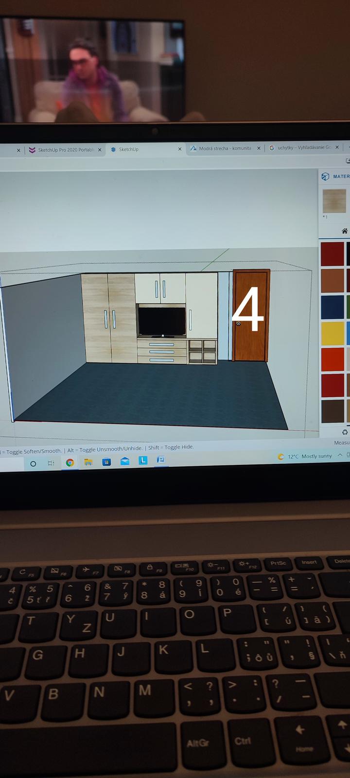

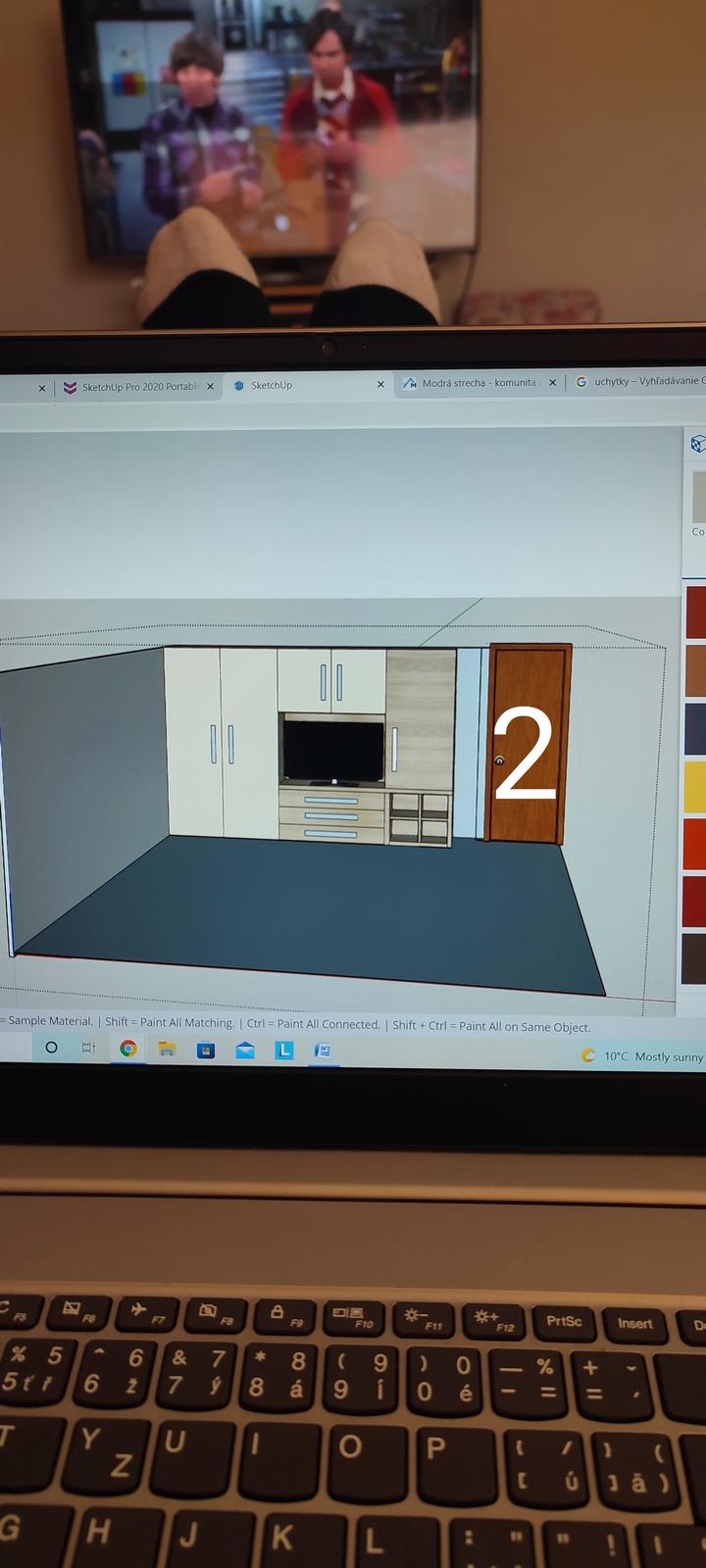

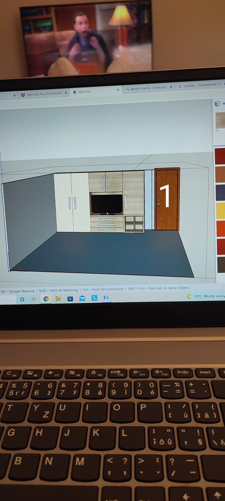

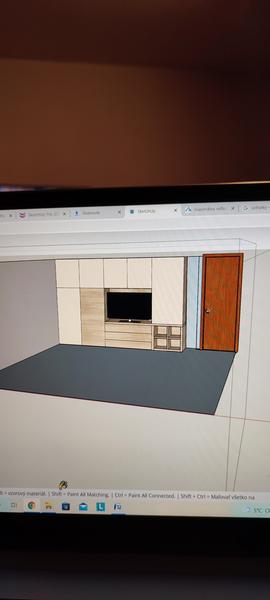

ahojte. prosim poradte, aka moze byt max velkost dvierok na skrini, aby neboli priliz tazke a mohutne? planujeme rozmer jednych 60x217, otvarave (nie posuvne), bude to az priliz velke a tazke? na navrhu ktory prikladam su to dvoje dvere na skrini v lavo (obrazok 1) pripadne este rozdelit? (obrazok 2) p.s. navrh nieje este dokonceny, regal vlavo bude zarovno hornej skrinky, mozno este nejake mensie upravy... pss mozte poradit prosim s farebnym ladenim? bardolino-vanilka (slonova kost) dakujem
@j_ank_a ja by som ich dala delene v hornej casti, tak ako mas na tom druhom obrazku.
@zita19 dakujem za odpoved, myslite to koli estetickemu hladisku, alebo vahe dvierok? dakujem
@j_ank_a vaha dvierok. Moahli by sa casom panty z drevotriesky korpusu vykyvat
@zita19 ďakujem. A čo poviete na farby. Mám pár návrhov. Ale ak vás ešte iná kombinácia napadne, sem s ňou. 🙂
Mne sa paci 1 a 5ka a vahy dvierok sa neboj je to o pocte pantov a o ich kvalite. Ak na vysku 217 das 5 pantov od blumu a monter nepretiahne skrutky tak udrzia. Ja na korpusy davam skrutky 4x16mm od Spax a tie maju brzdu proti pretiahnutiu v korpuse.
@j_ank_a presne tak, váhy dvierok sa nemusíš obávať ak nebudú iba na 2 pántoch a tiež aby to neboli nejaké najlacnejšie "noname" pánty 🙂 Ja mám napr. na skrini od nemenovaného slovenského výrobcu nábytku dvoje dvierok 40cm x cca 200 cm a mám ich tuším na 4 pántoch. skriňa má už 5 rokov a je v pántoch stále ako nová žiadny problém s váhou dvierok.
Este som nepocul, ze by sa pri takomto niecom riesila vaha dvierok. Moze sa stat, ze po case nejak sadnu, ale vsak staci sa pohrat s pantami a je to. K tym navrhom - za mna ta prva moznost. Tie dalsie tu pre mna take rozhadzane, co sa tyka kombinacie farieb.
Za mna posledna moznost, pride mi taka ucelena, ostatne mi pridu take nasilu aby to bolo zaujimave
Ta 5 mi pride taka najvhodnejsia. Aj farebne je to take rozdelene, ze to lepsie vyzera. A je fakt, ze lepsie ukazu aj tie predelene, ked su mensie skrinky navrchu. Vahy dvierok sa bat nemusis, ak bude viacej pantov. Ide len o to aby na to dbal clovek co to bude robit.

@tamari87 , @nemcek , @zita19 , @steffan33 , @sousedekovci89 , @wolodymyr ďakujem vám všetkým za rady. Ono cenovo to taký rozdiel nebude, pretože pánty budú 4 aj keď budu 1, aj keď dvoje dvere. Už len kombi farieb. Čím viac sa s tým hrám, tým horšie..😂 úchytky by nám pasovali s podlahe, máme šedú dlažbu. Tak ešte poukazujem pár ľuďom asi. Inak, s celými dvierkami ale toľko možností úprav farby nieje. Tým lepšie asi.. 😅
