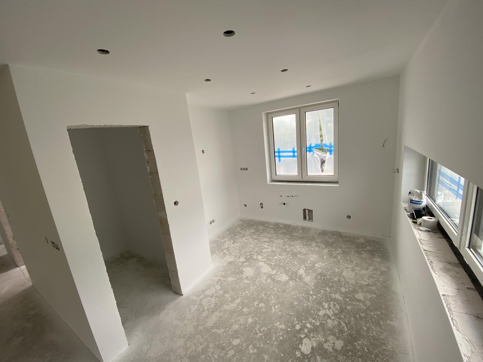

Zdravím, chcel by som sa opýtať po položení podlahy veľmi pocut keď niekto chodi v dome až sa to prenáša do stien čím to môže byt a ako to opraviť
To bude zle spravená dilatacia po obvode stien.Isto sú v kútoch fugy tak preto všetko počuť, treba pozrieť ako je to oddilatovane
@gaspi25 dilatácia je všade okolo akurat pri francúzskych oknách je vybratý kúsok a tam sa liala nivelizacia a tam nepocut vôbec hluk keď buchnem s nohou
@david_kristan nemáš fotky tej podlahy ešte pred položenim dlažby?Sám si si robil tu dilataciu?
@gaspi25 nie firma čo robila kúrenie
@david_kristan a mate dobru podlozku pod podlahou?
@zita19 zdravím áno presne čo mala ísť pod vynil
@david_kristan.Tak potom netuším vcom by mohol byť problém.Dilatacie sú robené aj medzi miestnosťami?Dá sa to potom stlmiť už len dekoráciami ako závesy, koberec, alebo sú aj také akustické obrazy.

Je to podlaha na terene ,ci poschodi?
@wolodymyr už bývame všade je nábytok mne sa zdá že čím viac sme tu dali veci tým viac pocut dupot keď som u niekoho iného buchnem s nohou po podlahe a nič a tu buchnem tá normálne akokeby duté je pod tým
@david_kristan toto sa stáva vtedy keď je strop tenká železobetónova doska -slabá tuhosť...ak je to na teréne tak neviem..
@daralbajda pripadne môže byt tým že je Krivý poter ? Keď sa výrobná nivelackou
