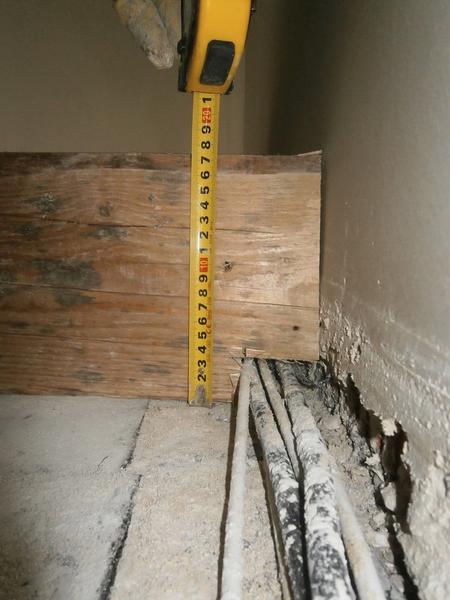

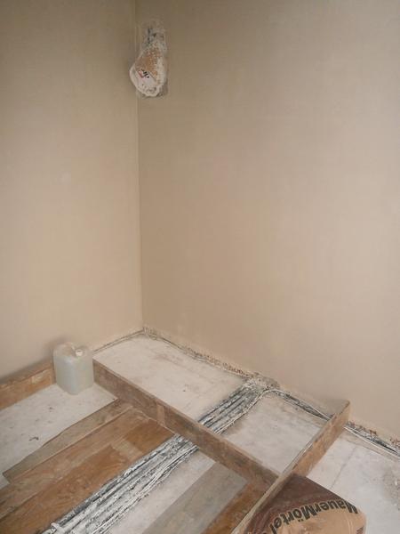

Čoskoro začínam s pokládkou podlahového EPS, no pred tým som zašaloval a idem vybetónovať podkladovú dosku. Rozmery budú 1,8 x 0,8 x 0,17m,
EPS budem ukladať mimo. Myslíte, že urobím niečo zle, ak to takto urobím?
Pod základovou platňou je toto miesto riadne vymurované s dvoch radov DT, takže nosnosť je v poriadku.
Ďakujem.

 @janulikk Na spodok by som dal nalezato ytong 50, aby si aspon trochu izoloval podlahu pod krbom.

 @sprite001. aha, dobrý nápad, ďakujem

 @janulikk takže aj pokračovať môžete ytongom, neviem kto šíri tieto fámy o základoch pod kozub. To je odôvodnené len keĎ sa robí masívny murovaný kozub o váhe 5 ton a nie vložka s obkladom.
