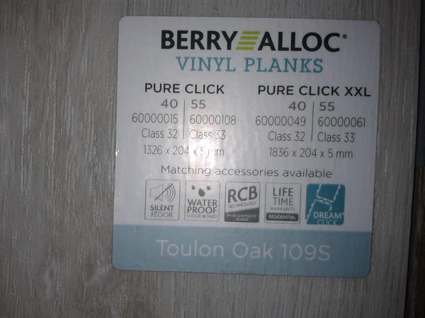

Ahojte, potrebujem radu...vyliala sa mi voda na vinylovu podlahu click clak. Po čase mi trochu zdvihlo spoje/ rohy..6-8 ks by som potrebovala vymeniť. Je možné to rozobrať tou prvou pri schode? Tá je tiež trošku zdvihnutá, takže keď sa poškodí táto, nevadí. Smerom k stene sú v pohode, poškodené sú ďalšie nad tou prvou od schodu smerom doľava. je jednoduchsie riesenie ako rozobrat to odtial, ako naznačuje sipka? Ďakujem za radu 😉

@zita19 zato sa pytam ze aku ma konkretnu znacku teda ci pisali ze je vodeodolna a v skutocnosti je to ofajc:-o a ci sa jej teda vyhnut ak nas odrbkali:@
@ninaclaudius tak zada sa, ze ano. Na svojej stranke pisu Our vinyl floors are water resistant, so also suited for bathroom and kitchen and easy to clean with water and standard cleaning products Naše vinylové podlahy sú odolné voči vode, takže sú vhodné aj do kúpeľne a kuchyne a ľahko sa čistia vodou a štandardnými čistiacimi prostriedkami A aj podklad maju kompozit, nie MDF alebo cosi podobne, takze tam nema co napuchnut

@ninaclaudius Gerflor ticha podlaha

@cernusik takýmto spôsobom, ako si napísala sa dá opraviť lepená podlaha. Kliková sa musí rozobrať. Tzn. začať od ktorá bola položená ako posledná...

@cernusik tu mas napisane ako opravit (aj nakreslene) A ako citam, tek je odolna len beznemu umyvaniu, mlacky by na nej nemali ostavat. Asi pri umyvani nejaka voda ostavala v sparach http://gerflorcz.cz/podlahy/plovouci-...

@bluejoz posledná bola pod tými nedorobenymi schodami..lenže v tej izbe, čo je na fotke, nie je prechodova lišta...to akože treba rozobrať celú izbu a postupovať smerom do chodby?😱 pomoooooc...veď tam je už vstavaná skriňa, zarubna..či to pôjde vybrať len tie krajne pri izbe a pokračovať vyššie?
@cernusik tak ako popisujes od schodov smerom k izbe, ak budes mat stastie podari sa ti rozobrat len dosky "vo dverach" tak aby sa nevystiepali hrany ak nie mozes rovno rozoberat izbu... za mna by som toto neriesila, mam tiez v celom byte takto polozenu plavacku a mierne vydutosti po vytopenej pracke proste ignorujem
@cernusik buď rozobrať, alebo nechať tak. Iné riešenie bez poškodenia lišt neexistuje. Je to dané konštrukciou jednotlivých lišt. Treba si to skúsiť na nejakých zbytkoch podlahy a tam uvidiš, ako to funguje.
