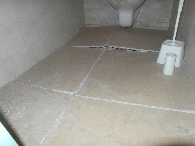

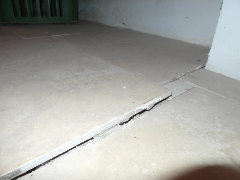

dik za rady , len na predstavu prikladam fotky

@korenko ak neporiesis pricinu môžeš robiť čo chceš aj tak to bude len do času. Lepidlo môžeš mať aj kvalitné ale keď navrhne tak stratí 2/3 pevnosti. Podľa fotky sú aj dilatacie nejaké malé alebo sa mi to len zdá? Výber dlažbu, hľadaj príčinu. Zistí či je to vlhkosť alebo dilatacie čo dlažbu nadvihlo
@korenko Tie zábery, to je k neuvereniu. Neobjavili sa tam tiež trhliny na zvislých stenách?
@plutoares Súhlasím s tebou, je to vec tepla, vlhkosti a použitých materiálov. Ovšem dilatačné špáry na takej malej vzdialenosti nemôžu mať žiaden význam.
@korenko No, aj nejaké čierne potvory sa ti tam objavili. To ma veľmi irituje na týchto podlahových kúreniach.
no trhliny na stenách sa neobjavili. zaujimave je, ze ta pivnica ma dve urovne , a ta nizsia uroven asi o pol metra drzi bez problemov. to vyduvanie sa ale siri z druhej strany. zaobstaral som si aj vlhkomer na meranie vlhkosti v materiáloch a veru ten poter pipa o dusu. niekde viac, niekde menej ale vhkost v tom poteri je urcite. otazka ale znie, co stym? rozbijat cely poter a dodatocne to izolovat to sa mi teda nechce urcite, musi existovat aj nieco ine. co ten nater pod dlazbu? nepomohlo by? pripadne dalsia folia a na to nalepit dlazbu?
@viktor811 Presne ako vravis tak mala vzdialenost. Ak mam komentovat obrazok na WC: Dilatacne skary tam podla mna vobec niesu pretoze ma dlazbu tesne pri obklade a este aj ten detail je na 100% zaskarovany. On z teoho urobil monolit. Spojil stenu s podlahou a zlepil to skarovkou. Urcite tam nieje dilatacny detail so silikonom. jedna poznamka k majstrovi - ak mam taku malu sirku kde mi vyjde len jedna pozdlzna skara tak to urcite nenalepim tak ako je na obrazku s WC. Tam to ten "MAJSTER" fukol ako vydalo. Jedna cela plus dorez :) No nadhera.
